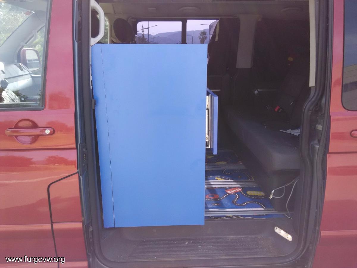

Aquí os dejo mi mueble nuevo... He dado muchas vueltas a como hacerlo y este es el resultado
http://www.furgovw.org/index.php?topic=305476.0

Muy chulo ese mueble. Como lo llevas anclado?

He hecho unas T, que fijan el mueble con el rail.
Mas o menos como el sistema de la multiflex, pero mucho mas simple y fácil de poner y quitar

Hola neithwe, esas T, ¿te las han hecho?¿te las han hecho tu?¿Tienes fotos y medidas?¿se podrían repetir?
Tengo que hacerme unas desde hace mucho tiempo para anlcar el mueble que llevo en el maletero, pero entre que nunca saco tiempo para tomar las medidas y el amigo que me las puede hacer va de culo....
Gracias!

Las venden hechas en ebay, aunque algo carillas.

Las he visto, pero el problema es que suelen ser cortas... El mueble que llevo, tiene la base gruesa y la mayoria de T que he visto (incluso me compré las originales de VW) se quedan cortas....
Por eso le preguntaba a neithwe como eran las suyas...

Háztelas! Yo me he hecho. Varilla roscada de 8, Varilla sin roscar de 8 y unas Tuercas M8. Todo de inox. Y soldar con la tig.
Y yo he puesto unas Tuercas-argollas, que sirven para anclar o atar cualquier cosa con cinchas.
