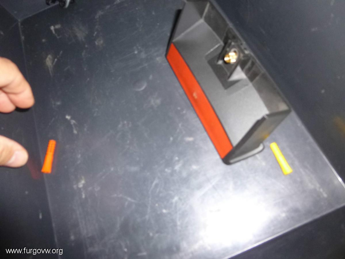

chivite
hola,
¿hay algun hilo abierto sobre la maneta de la que hay que tirar para abatir el respaldo del asiento cama? como arreglarla si se suelta, si es fragil...se me ha soltado con tanto toquetear y la manera como va enganchada con la pieza de plastico que tira de la barra metalica para liberar el respaldo me parece una chapuza.
con el buscador no he encontrado nada.
gracias!

Cita de: chivite en Octubre 21, 2013, 17:09:05 pm
hola,
gracias!
Tranquilo chivite, es algo que nos ha pasado a mas de uno y también me paso al principio de tener la furgo, por manazas jaja, luego ya nunca me ha vuelto a suceder.
Yo lo pude enganchar facilmente, te pones una linternilla en la frente y lo verás rápido. Desde atrás del maletero agachado en el suelo abres las tapas que hay debajo del asiento y fijate en el mecanismo, solamente tienes que mirar la barilla que tiene que estar en el agujero que tiene la maneta.
Ya nos contarás si lo has arreglado.
Enviado desde mi GT-I9100 usando Tapatalk

chivite
Cita de: jaime orbital en Octubre 22, 2013, 10:00:33 am
Hola jaime,
Lo que se me ha soltado es la maneta de la pieza de plastico que va a la varilla metalica. Pongo una foto a ver si me podeis decir si este es el mecanismo normal.
En la maneta se puede ver una pequeña pieza dorada con estrias, esta va dentro del plastico que va enganchado a la varilla. Después pongo la maneta y arandela y el tornillo que rosca con la pieza, pero al roscar, saca la pieza dorada de su ubicación y queda como se ve en la foto, enganchada a la maneta. Lo que pienso es que la pieza de plastico que engancha con la varilla se ha "dado" y ya no aguanta bien, pero es que si es así me parece un sistema muy endeble y una gran chapuza.
a ver si me podeis decir algo
gracias!
