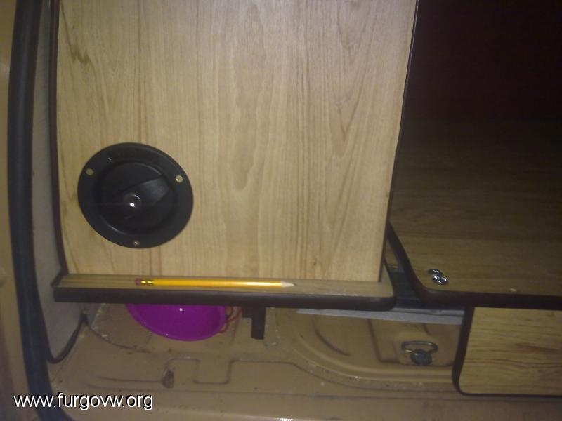

LE HE PUESTO LA BOCA DE ENTRADA DEL AGUA POR DETRAS POR NO TALADRAR LA CHAPA DE LA FURGONETA:

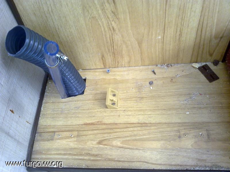

EL TUBO DEL AGUA Y LA SALIDA DE AIRE

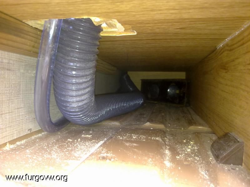

LOS TUBOS HASTA EL HUECO

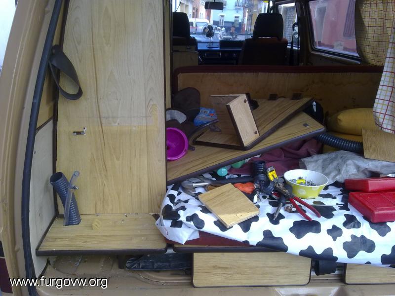

COMO QUEDA POR DENTRO
Y POR FUERA

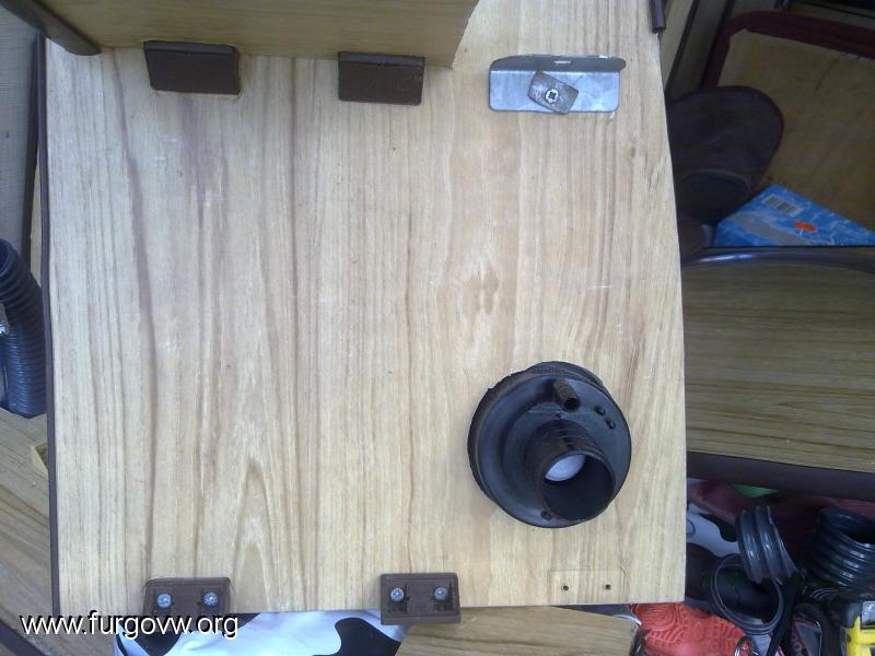

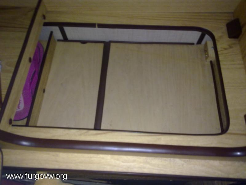

POR ULTIMO LA TAPA QUE LE HE HECHO EN EL ARMARIO, LA HE DECORADO UN POCO Y LA HE HECHO DE MODO QUE QUEDA REGISTRABLE POR SI HUBIESE ALGUN PROBLEMA:

alcasa
buen brico, la bocana de entrada de agua, al estar ahí, te puede crear un problema a la hora de repostar, al llenarse el depósito, el rebufo podría mojar el mueble de madera y el agua y la madera son enemigos, una buena solución sería tomar otro tapón sin llave , hacerle un taladro en el centro de 32 mm y ajustar en él un trozo de tubo de pvc de 32 en forma de codo sellando su unión y en el otro extremo del codo sellar un embudo, con ello tendrías una seguridad en no mojar el mueble
fernando martinez
lo he estado probando y no se moja, pero de todas maneras llevare un trapito cerca por si callese algo de agua, graciass.
