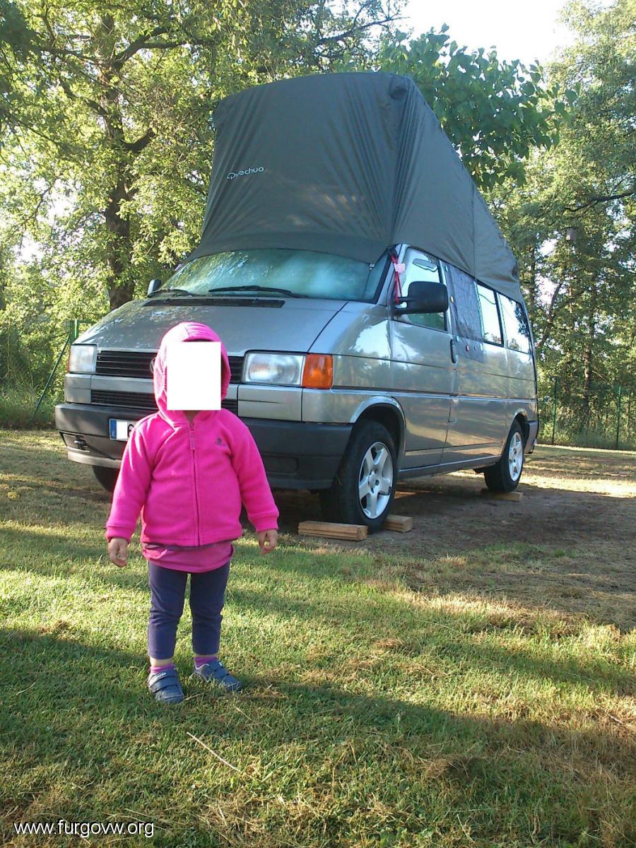

Multibram, como haces para fijar los laterales del toldo a la furgo?? Te ha quedado muy bien! Creo que yo también voy a pasar por el Decathlon... Le das un toldo Tarp a Mac Guiver y te monta Eurovegas... ;D;D
Pa´que dormir en casa si se puede dormir por ahí...
Multibram

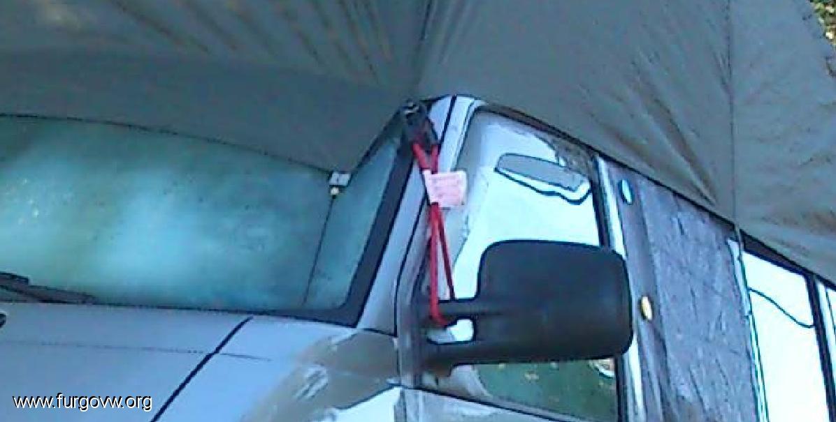

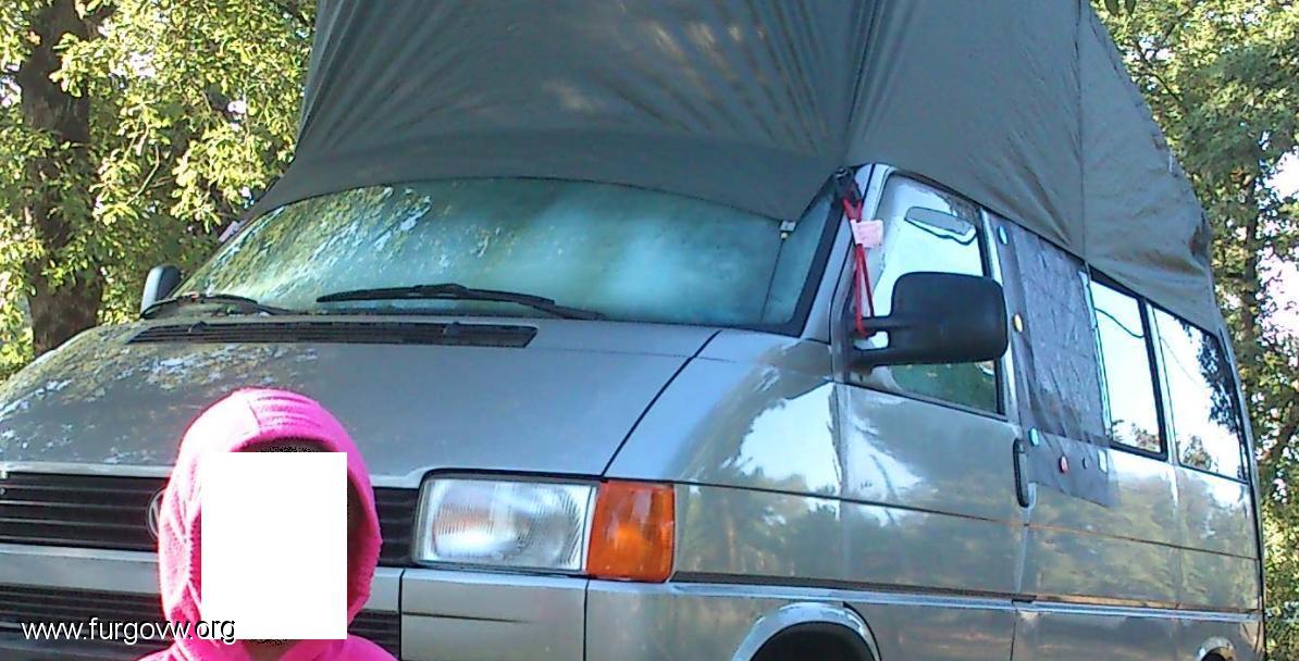

.Hemos descosido los ojales que  vienen cosidos a la tela y los hemos colocado en las esquinas y luego con pulpos al guardabarros trasero otros a los retrovisores y el faldon delantero con unos pequeños al limpia o al desuague que tiene un agujero.

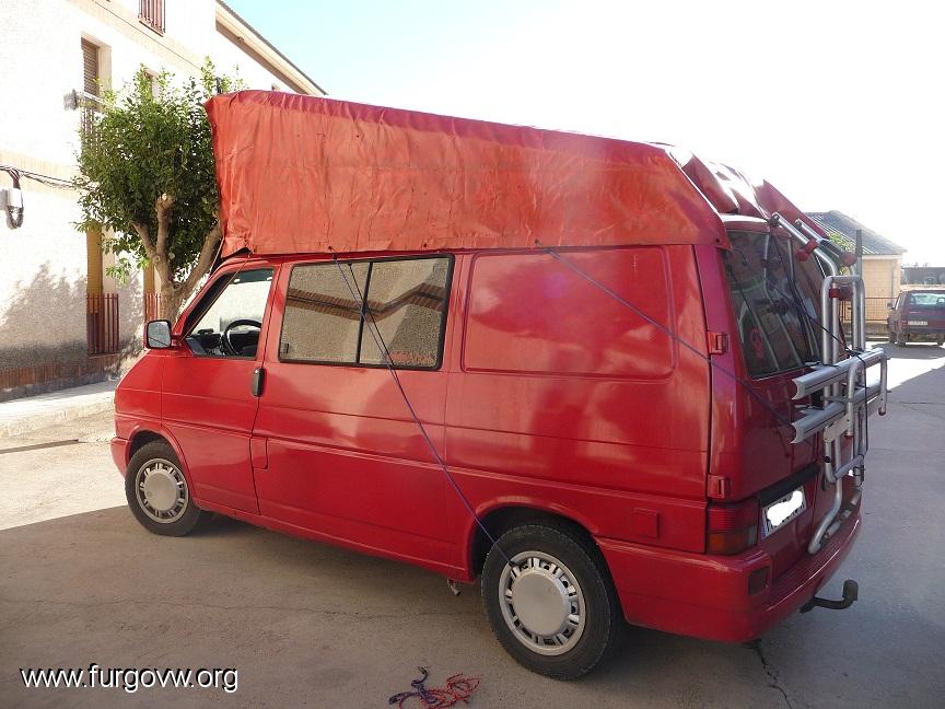

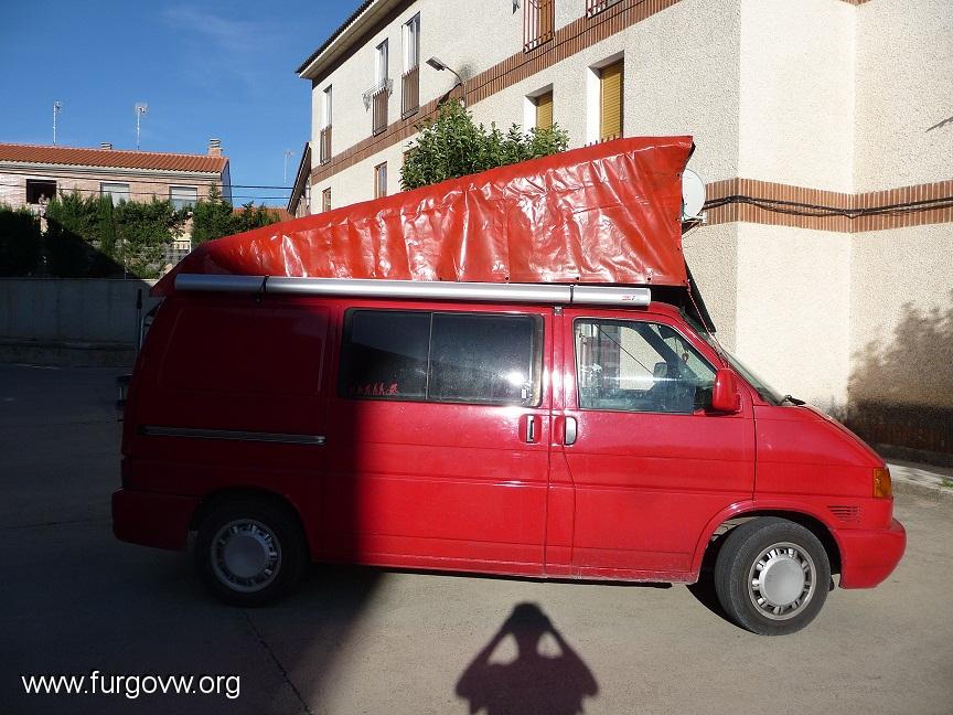

yo tb me he hecho una funda con una lona de camión. Corte las respectivas piezas, las pegue con cola para plásticos y la pinte de color rojo, a quedado algo gincha pero con el grosor que tiene no va a entrar ni gota de aire o de agua, jejejeje, aunque talta todavia probarla  ;D Ahí van un par de fotos.

Muchísimas gracias por las fotos de las fijaciones Multibram!! .palmas
