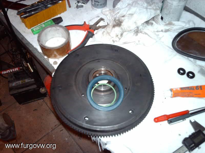

Por otro lado, el aceite que te supura por la union entre cambio y motor, proviene del reten del cigüeñal que va tras el volante motor. Es una de las coas kiskillosas de estos motores, ya que incluso poniendolo nuevo, es muy facil que pierda aunque sea un poco. Yo lo metí nuevo, de nbr, y me pierde. Ahora quiero ver de probar uno de viton, que es lo mejor que hay, a ver si con estos no hay problema. Incluso pedirlo de simple labio, que dicen que van mejor que los de doble.

Este es el culpable, las medidas son 70x90x10, por si kereis ir buscando

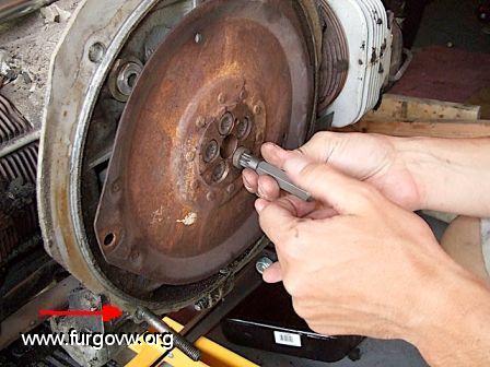

pongo una foto para explicarme mejor
Ese es el tornillo que con el motor acoplado a la caja de cambios, puedo sacar por el lado de la caja de cambios, por el lado donde lleva la tuerca, y es que no enrosca tal y como está en la foto.

titolas
pufff tio esty perdido  ??? es tornillo con cabeza normal? o es uno con una forma especial D

javiseiscientos
abajo son 2 esparragos,arriba el dela arrnake es en forma de  D y el otro es normal lo ke tiene un pekeño encaje el cambio y sale tambien mal.lo dela perdida el problema ke ay en casi todos los sitios vw ke te venden un reten de silicona ke aguanta un poco y los buenos son los de viton ke aguantaan asta 200 grados ke son los negros ke suelen costar 20€ y los malos 13€
