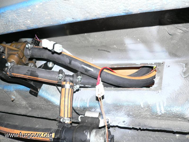

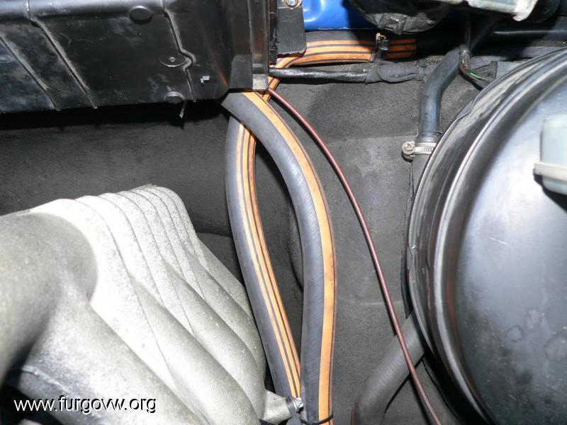

Derivación:

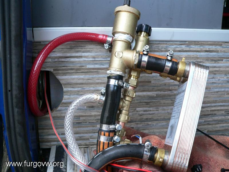

Bomba y válvula 3 vías:

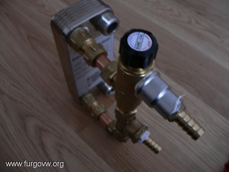

Intercambiador con purga y válvula mezcladora:
