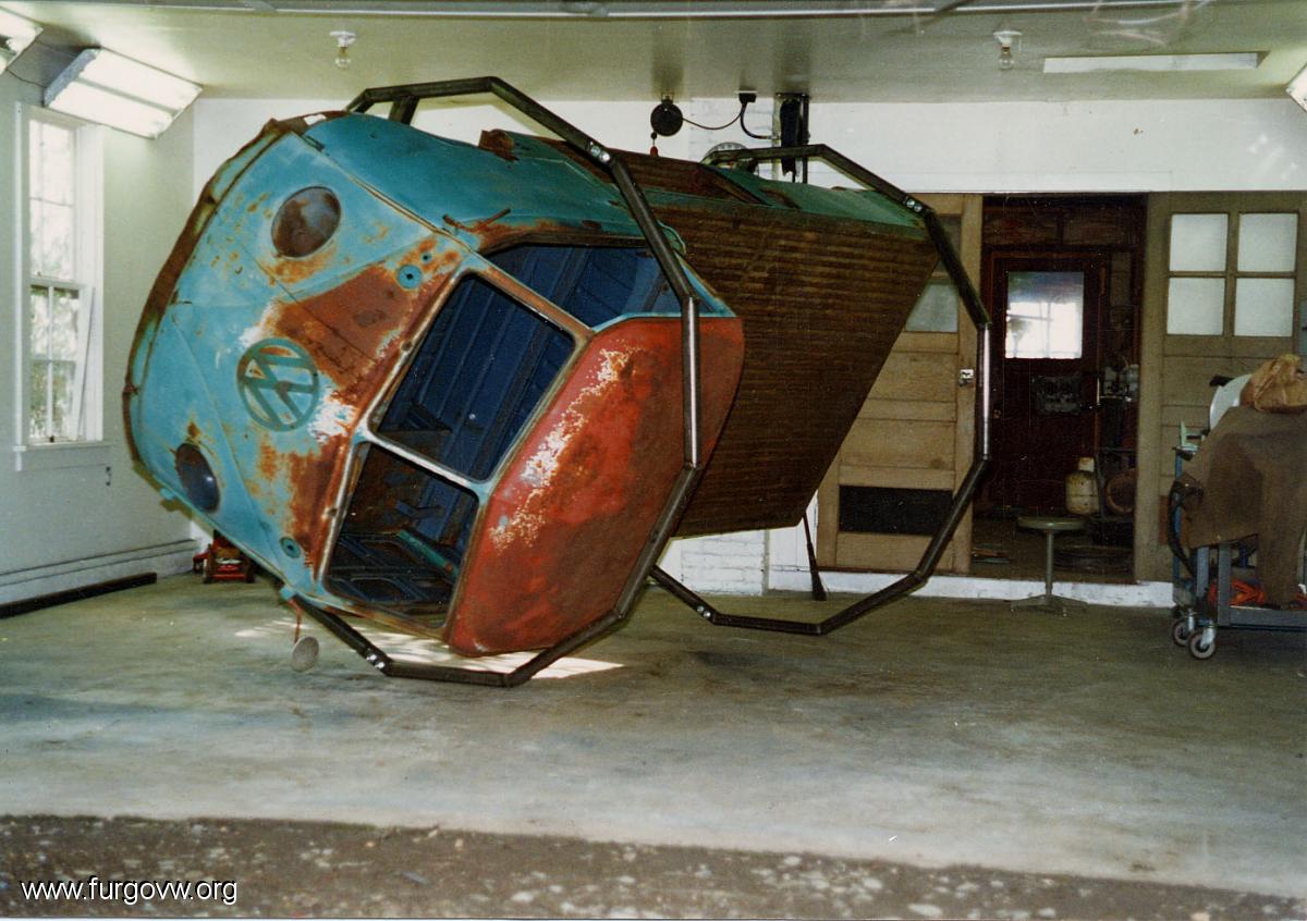

Llevo tiempo dandole vueltas a darle la vuelta a la furgo (toma redundancia  .meparto ) y me he hecho con algunos planos que circulan por la red, por Samba y similar, alguno habeis hecho algo de esto?
Los planos yankees que circulan por todos lados (en pulgadas):
Pero a mi me parece mucho más sencillo esto:
Tambien tengo los planos sacados de Inet. Pero lo más sencillo de todo y lo que más me pone porque es mucho más barato (unas cañas a los colegas) es esto que saqué creo que de este foro:
¿Alguien ha hecho algo de esto y pueda comentar su experiencia?

hombre yo tambien pensaba hacer algo de eso .pero hay que mirar el bolsillo y lo mas barato es bolcarla directamente al suelo,pero tambien hay que llevar cuidado de no joder la furgo bolcandola que puede pasar.pero si la economia te lo permite hazte un cacharro de esos que la verdad trabajaras mejor y mas comodo y podras trabajar por todos lados con ella

jajja si que es mi furgooo, nada muy muy facil y s tienes hueco mejor nosotros tubimos que ir desinflando las ruedas para ir ganando centimetros
el sistema es muy facil... tu por aqui, tu por alla, el otro al medio...dices uno....dos...y tressss y le das la vuelta yo puse unas gomas de neumatico
para reposar la furgoen zonas duras (marcos de las puertas vigas del techo...) la furgo quedo tumbada 2 años...y sin problemas .palmas

 Unas fotos del que yo acabe haciendo para volcar una docka cojida de los puentes,ahora tiene encima una t1 sin puentes,con unos adaptadores diferentes al utillaje inicial.

 Aqui la modificacion-añadido que le hice al soporte anterior,paara poder cojer la t1 sin puentes.
La verdad es que los que tienen los yanquis,hay alguno que esta muy bien paridos,pero realmente necesitas girar la carroceria180º,solo saven soldar en horizontal o que??
Los mios son mas simples y ocupan muy poco lugar una vez los desmontas de la furgo,ademas son validos para t1,t2,t3 y lo que caiga en mis manos.
