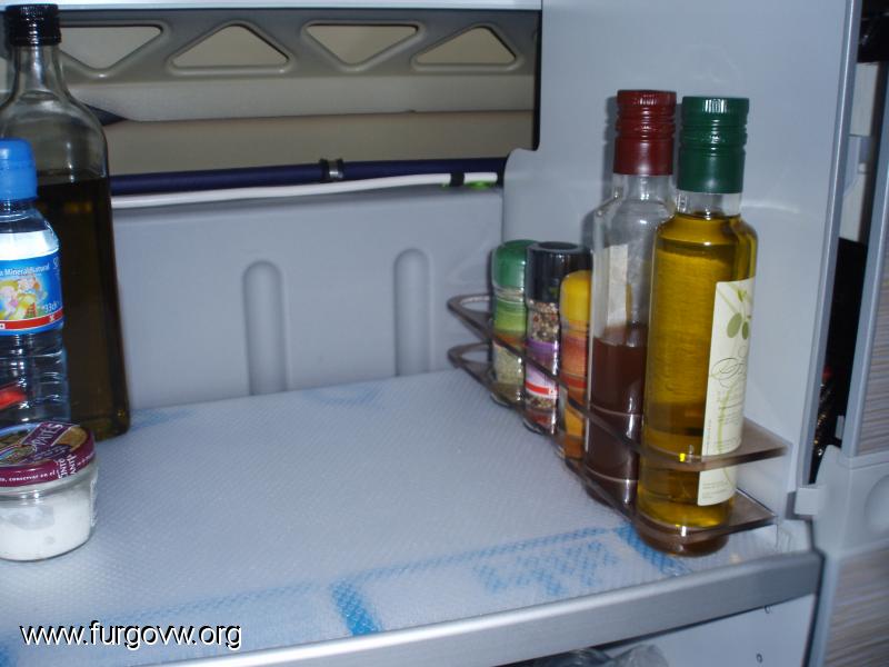

Bueno, harto de tener que aguantar la botella del aceite, vinagre y demás botecillos de especias para que no vayan rodando por dentro de los armarios con el consiguiente riesgo de derrame he hecho este soporte para todos ellos.  El material un resto de plancha de metacrilato (puede utilizarse contrachapado de 5mm), 4 botes de especias de la marca DIA por ser los de la medida mas ajustada a las sierras de corona que tenía, dos botellitas de cristal muy monas de propaganda de aceite de oliva y vinagre ecológico, pegamento de araldi y cinta de doble cara.
Una imagen vale mas que mil palabras
El metacrilato le da ese toque moderno y profesional que parece de fábrica.
La razón que sean dos soportes paralelos es para que los botes y botellas queden derechos ya que con uno solo tienden a tumbarse.
Un poco de cinta de doble cara y lo pegamos el las paredes del armario que queramos.
Como veis queda todo muy recogidito, ordenado y a mano. Así podemos llevar aceite, vinagre, sal, pimienta y un par de especies mas que utilicemos normalmente en nuestros menús campers

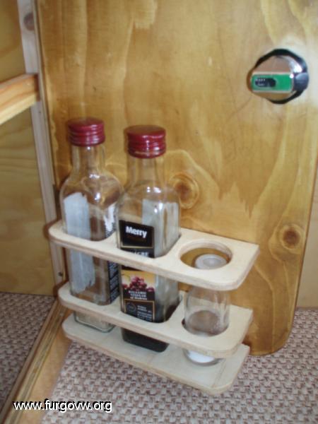

Si queremos colocarlo en una puerta del armario en la t2, t3 y t4 (T5 no porque tiene puertas correderas), para aprovechar mas el espacio le debemos poner una base como se ve en este que hice hace ya unos cuantos años en mi querida T2

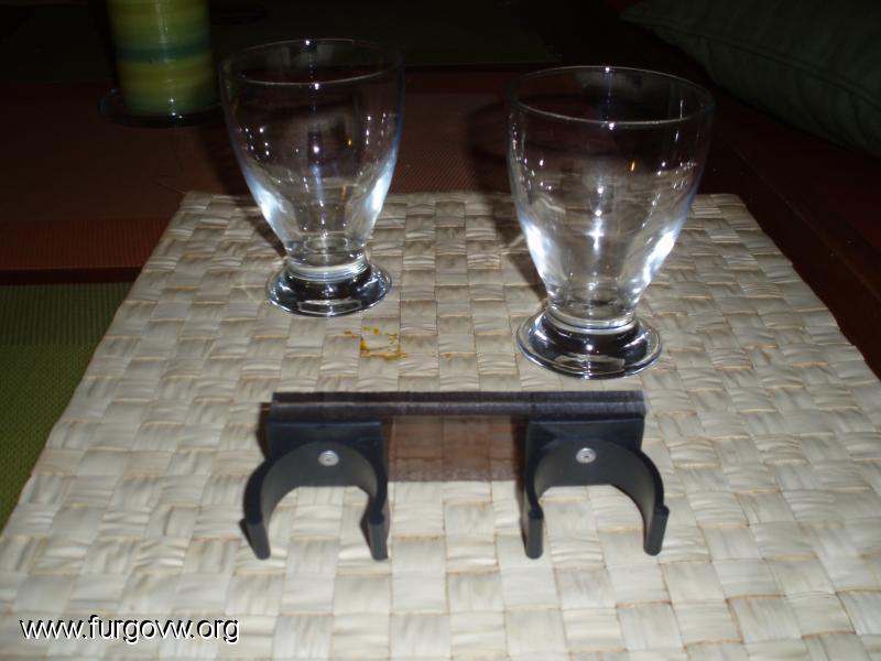

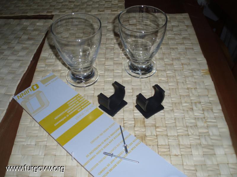

2 copas/vasos de este modelo de IKEA (todo lo que venden es una mierda pero hay variedad y cosas raras que podemos utilizar para nuestros bricos), dos soportes para zocalos de muebles de cocinas, de esos que se sujetan a las patas, dos pequenas pletinas de metacrilato (el mismo de antes) y dos remaches pequeños

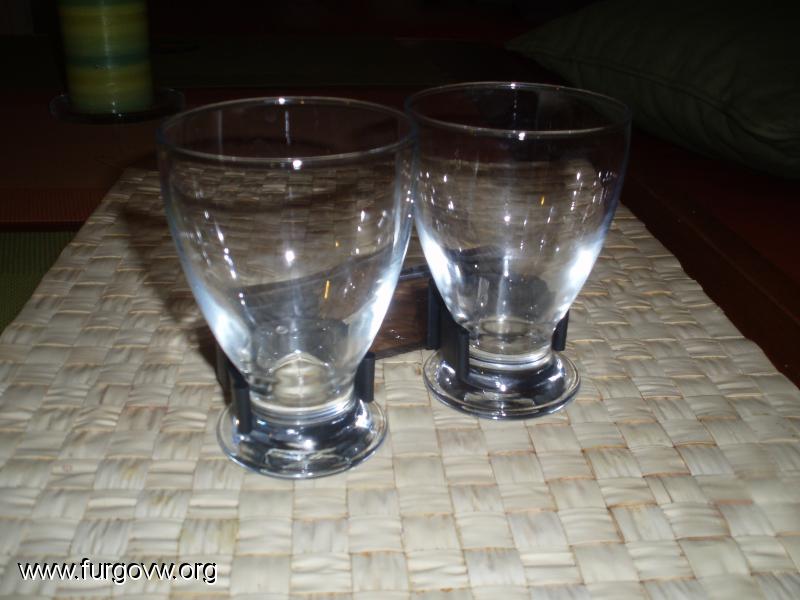

Las platinas las puse dobles, es decir una pagada sobre la otra para que diera el grosor de 10mm suficiente para que al colocar el soporte contra la pared del mueble las copas no presionaran sobre las mismas y se salieran del soporte.
Como vemos los soportes abrazan perfectamente los cuellos de estas copas, ni muy fuertes ni muy flojo, lo justo

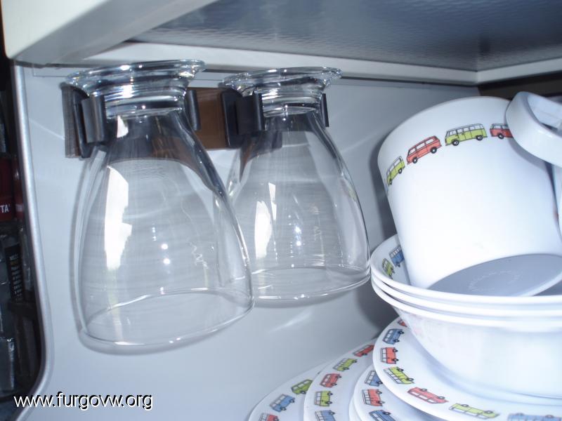

Con la cinta de doble cara los colocamos donde mejor nos parezca dentro del armario, mejor boca abajo cerca de la parte superior para así dejar espacio en el estante para otras cosas.
