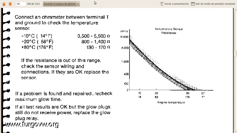

nooooo en ese mensaje hablo del "TERMOSTATO" no del "TERMOCONTACTO" no confundamos ...el termostato está al lado de la bomba de agua es como un grifo y lo que lo regula es el calor del refrigerante que lo dilata o contrae, cuanto mas calor, mas se abre ese grifo y hay mas caudal, hasta el máximo de apertura que se alcanza a los 105º(no se abre mas aunque haya 110º),  el termocontacto hace saltar dos velocidades, la rápida y la lenta según la temperatura que alcance el refrigerante al atravesar el radiador, la primera velocidad funciona  conecta a 93º-98º y desconecta a 88º-93º y la segunda funciona a partir de los 99º-105º y desconecta a 91º-97º con los termocontactos originales ... a partir de 107º se pone en funcionamiento la bomba eléctrica y a partir de 115º entramos en peligro  .panico
¿por cierto cómo sabes la temperatura exacta? se puede saber con un polímetro midiendo la resistencia del sensor de temperatura... a 80º debería dar entorno a los 130-170 ohmnios esta es una referencia del sensor de temperatura de los calentadores ...no encuentro del sensor de temperatura del refrigerante
a falta de comparar nuestras medidas ahí va la mia con la furgo bien caliente y parada 103 ohmnios supongo que unos 85º , el electroventilador no salta por que al llegarle el refrigerante al termocontacto y atravesar el radiador, este disipa el calor por debajo de los 80º que es a la temperatura que lo tengo tarado
