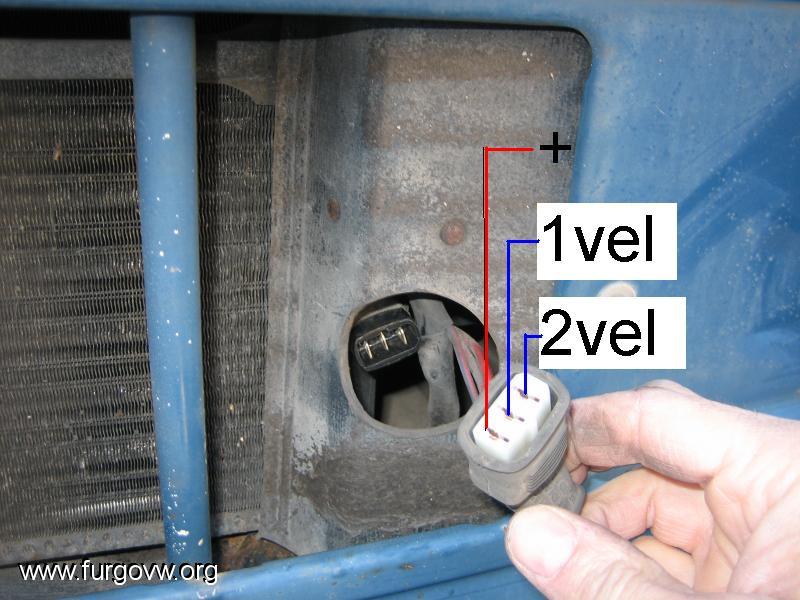

Puedes probar a puentear la bellota y ver si así se te enciende la segunda velocidad. Si no se te enciende, entonces puede ser un relé. Si funciona, entonces será la propia bellota.
Para ello sacas el conector que tiene y con un cable o alambre pequeño conectas el polo común del conector con uno de los otros polos y luego con el otro. En uno te saltará la velocidad lenta y en el otro la rápida.
Si es la bellota tienes que vaciar el circuito de refrigeración por abajo, cambiarla, rellenar y purgar.

Ana de Espinoalvar
Cual es la bellota...? Podriais poner una fotillo? .confuso2
Gracias .ereselmejor
chorbo
si te pones de frente a la furgo,en el lado izquierdo del radiador veras que llegan tres cables a un conector ,pues donde estan enchufados es la bellota.

Soy nuevo en el foro, y he estado leyendo sobre esto, he probado todo lo que decis pero me pasa una cosa muy extraña. En el conector que me va a la Termovalvula o Bellota parece que no me sale corriente. He probado a puntear directamente de la bateria a ese conector de 3 polos y uno de ellos me activa la velocidad lenta de los ventiladores, el otro la rápida pero lo que me parece extraño es que cuando lo conecto al que deberia de ser corriente me suena el claxon!! Estoy un poco perdido, no se que puede pasar. Tb sino quito el fusible del claxon, este no para de sonar.

Por lo que comentas tienes un cruce en la instalación , no dispongo del esquema eléctrico para ver de donde viene el positivo en el conector .
Si alguien tiene la información que la aporte te sera de ayuda .

Bueno , despues de ver algún esquema eléctrico  .
Primero no te llega positivo al conector del termocontacto en radiador porque tienes un fusible roto . Los fusibles están al lado del faro son de 50A o 30A según modelo de furgo .
Segundo tienes que revisar la instalación de las bocina . El positivo viene de contacto pasando por un fusible de 10A  directo a las bocinas . el negativo lo da un relé . Este relé es activado por el contacto en volante .  Comprueba primero el volante que no este en contacto directo .

Hola T54motion!! Gracias por la respuesta pero los dos fusibles ya los he cambiado, eran de 50A y los puse de 60A pero el chico del autorecambio me dijo que valia igual, tambien he comprobado el fusible que hay dentro en la caja de fusibles, si no me equivoco el numero 19 de 30A y aunque lo saque y estaba bien pues lo cambie de todas maneras y sigue sin funcionar!!!! He comprobado que llega corriente a la parte de los fusibles que estan en frente de la bateria(si no me equivoco a los que tu te refieres), y si llega corriente en  los 2 lados(antes de pasar por el fusible y despues de pasar por el fusible). Tb he comprobado que funciona la resistencia(relé) que esta pegada a esos fusibles y parece que tambien funcionan ya que si desconecto esas resistencias y puenteo los ventiladores a la bateria, estos no funcionan y con ellos conectados si!! Pero sigue sin llegar corriente al conector!!! Mirare a cortar el conector que va a la termovalvula y ver si llega corriente al cable y que igual haya sido el conector el que se haya estropeado!!!
El claxon ya lo he reparado, el positivo que tiene que ir a la placa metalica lo tenia conectado directamente a la placa de cobre con lo que normal que estuviese todo el rato sonando  :-\ , pifia mia!!
Por cierto, al termocontacto le llega siempre corriente verdad, aunque no tenga el contacto puesto?
t54motion
Al conector del termocontacto le llega positivo desde la batería .
Revisa el conector y el cableado desde el fusible en vano motor a zona del termocontacto.
Si al portafusible le llega corriente , el cable a batería esta bien . Hay que inspeccionar el resto del recorrido .
