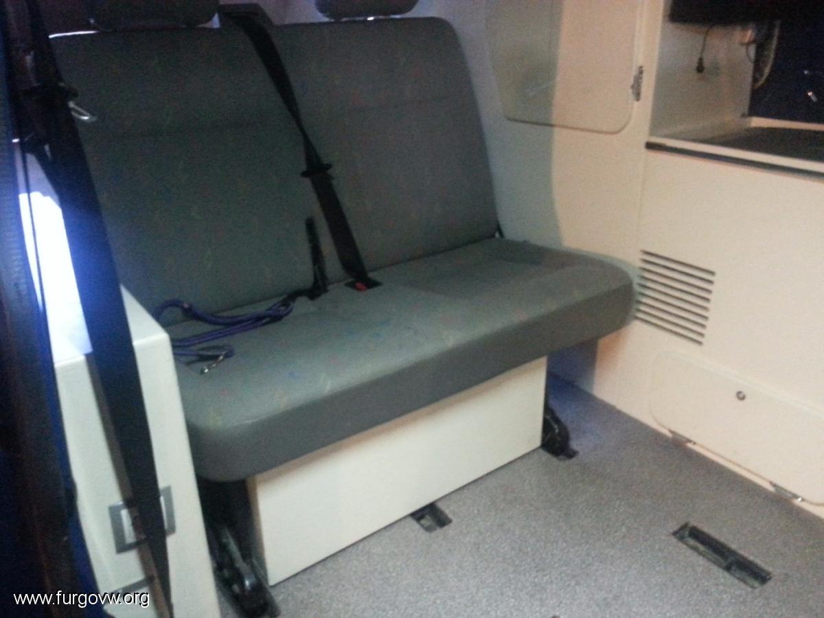

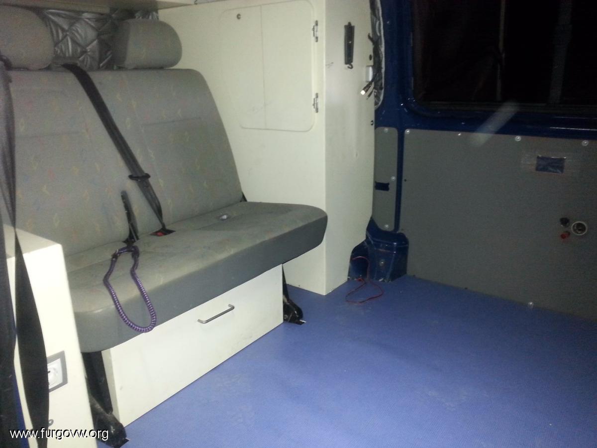

BUENAS A TOD@S!! Hace tiempo que no cuelgo ningún avance en la furgo y hoy no se porque me he animado a buscar las fotos por dentro del ordenador y parece que he encontrado algunas de las mejoras que le hemos estado hacieno a la furgo!

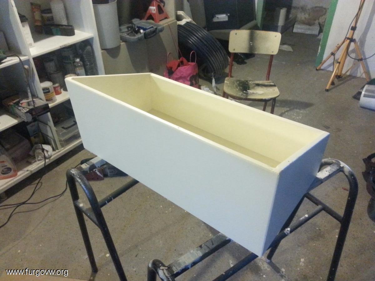

1er BRICO, cajón debajo del asiento doble trasero, muy pero que muy pràctico, unas guías en los laterales, toma de medidas (con metro), caladora, tornillos, masilla y pintura, esto lo metes todo mezclado y al final sale esto de la foto.
no es mucha explicación pero bueno, si alguien tiene alguna duda lo podemos comentar  .meparto .meparto

punxalmenar

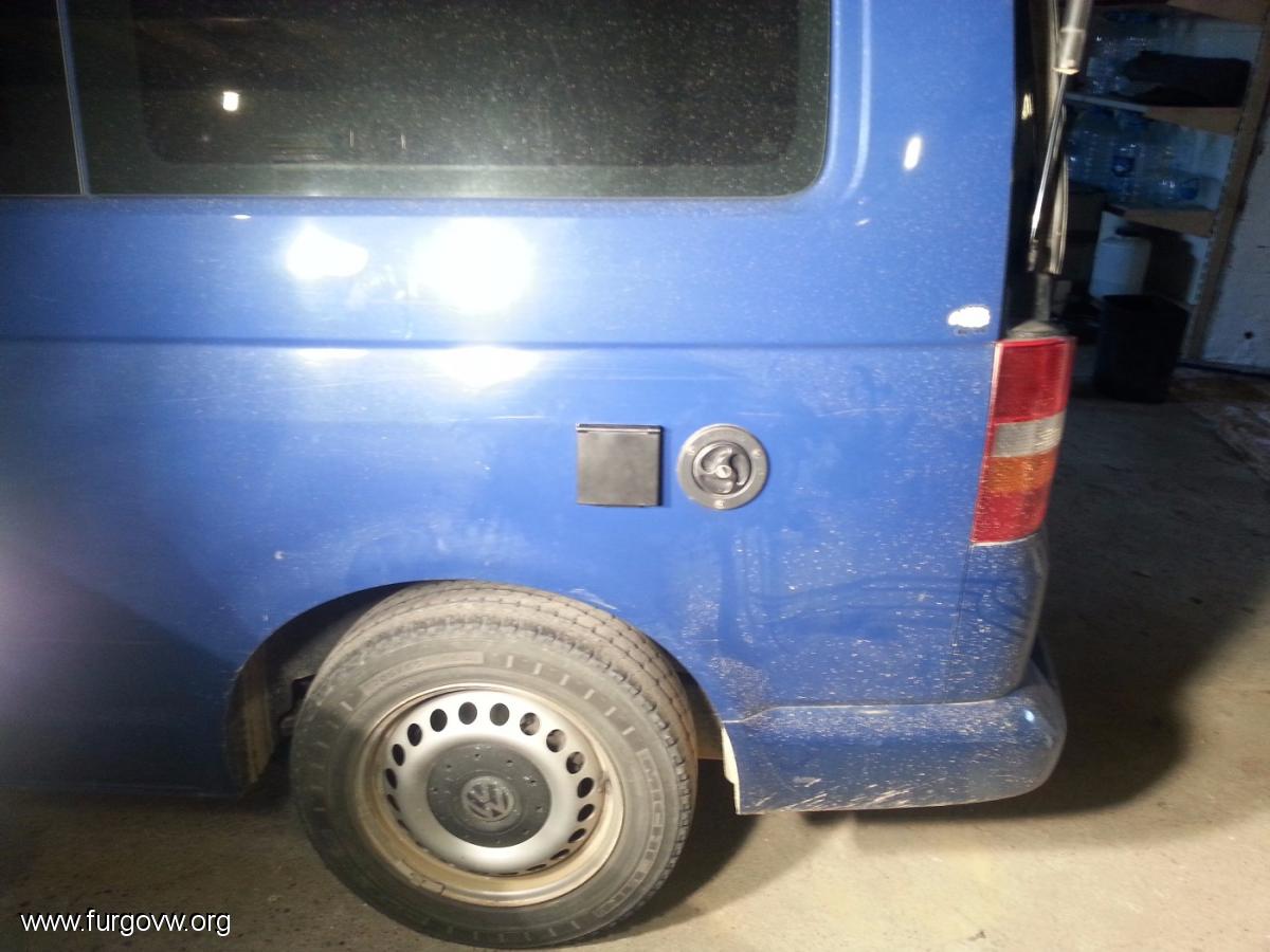

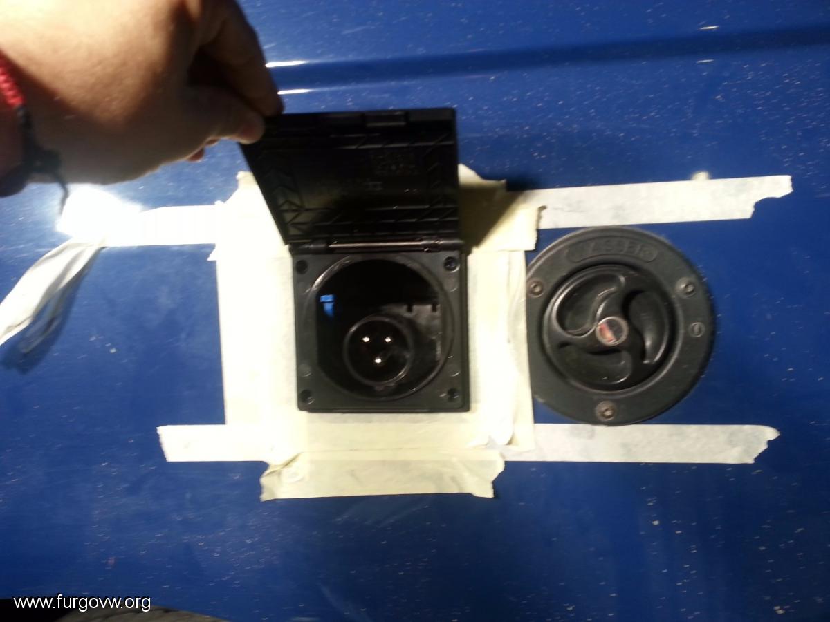

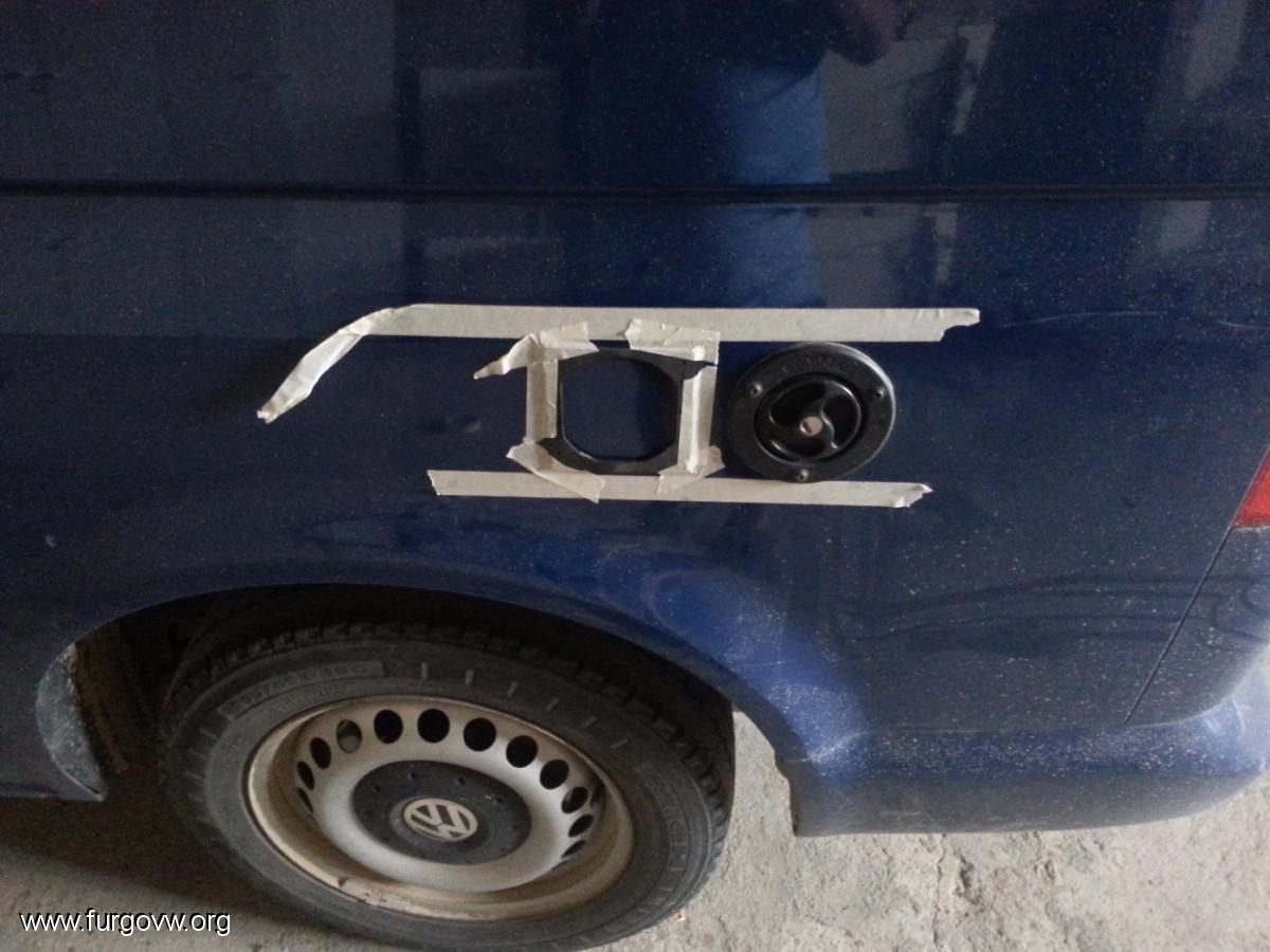

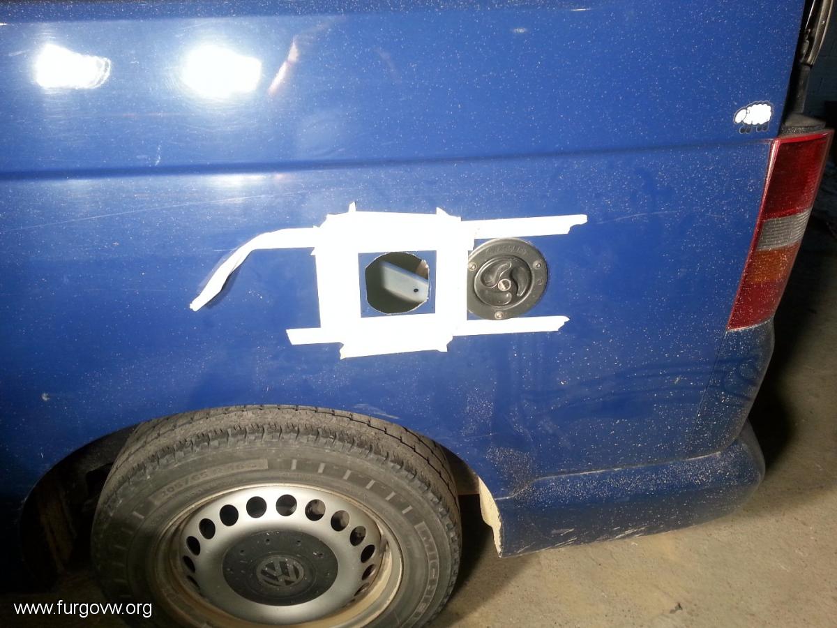

2ndo BRICO ELÉCTRICO, del cual estoy muy satisfecho y contento. TOMA DE CORRIENTE PARA CARGAR LAS BATERIAS.
Este brico al principio tenia un poco de miedo por agujerear la furgo pero como soy muy lanzado, metro en la mano, caladora con una sierra buena y al lío.
La toma de corriente esta ya la tenia pero la tenia debajo del asiento del conductor cerca del cargador y la bateria y cuando queria cargarla pues ponia un cable por la puerta corredera o por la puerta del acompañante pero siempre me molestaba al cerrar la puerta o cuando entrábamos y salíamos de la furgo. Así que pase un cable por el interior, compré la toma de corriente externa y a la tarea!

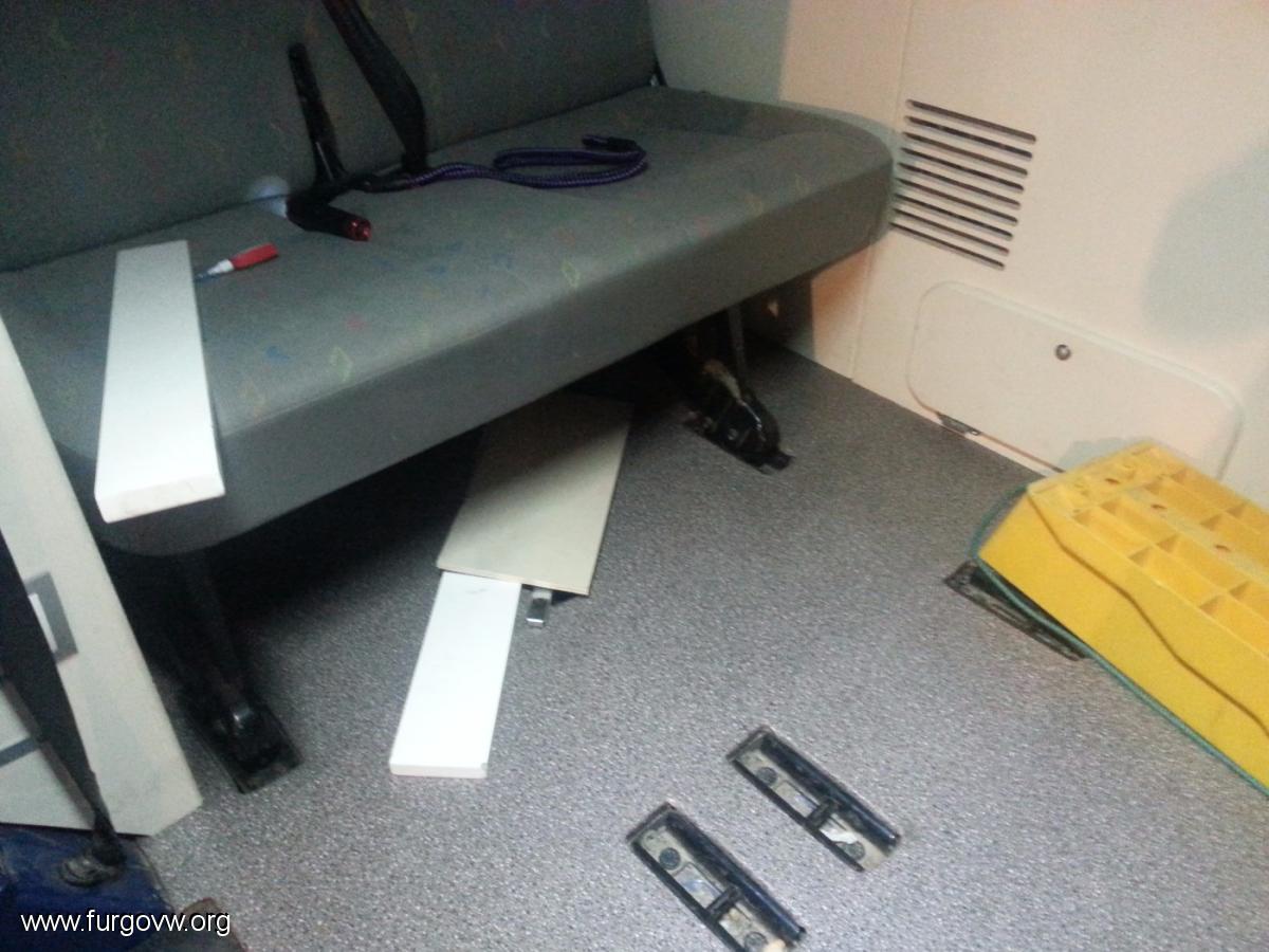

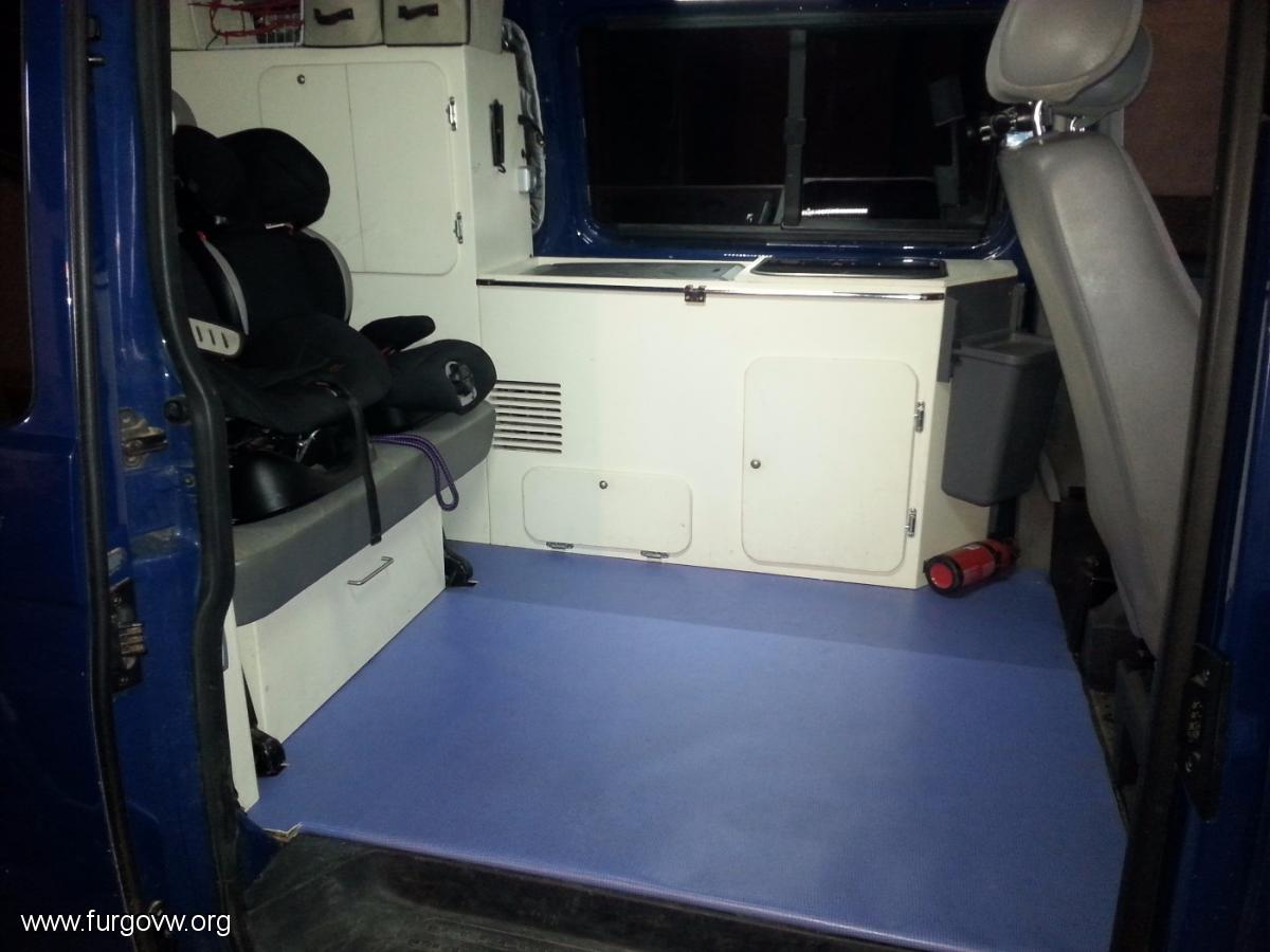

3er BRICO PONER LONA NUEVA EN EL SUELO Y TAPAR AGUJEROS.
Como podeis ver en esta foto tenía diferentes anclajes en la furgo para poder poner y cambiar a mi antojo las banquetas y los asientos y los muebles, pero como ya se me ha pasado la locura de aprovechar la furgo para todo, ahora es exclusiva para viajar, en la familia somos 4 así que 4 plazas todo bien fijo y fuerte y a disfrutar.
Compré una recorde de lona que mida unos 2 - 3 mm muy resistente de esas que ponen en las guarderías, que son esponjosas, comodas y lisas pero que con una fregona quedan impecables. Así que otra vez todo fuera dela furgo, cortar, pegar y volver a colocar todo en su sitio. Y este es el resultado.

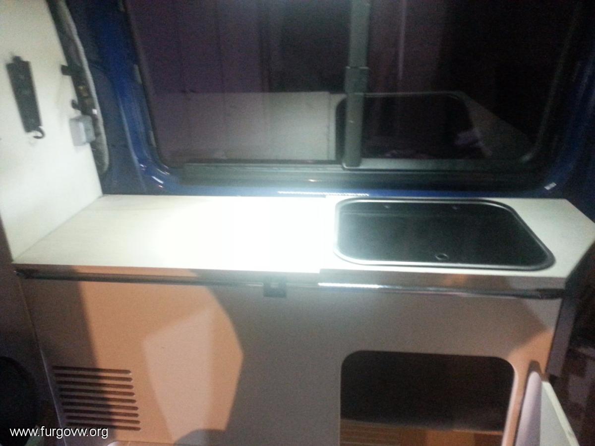

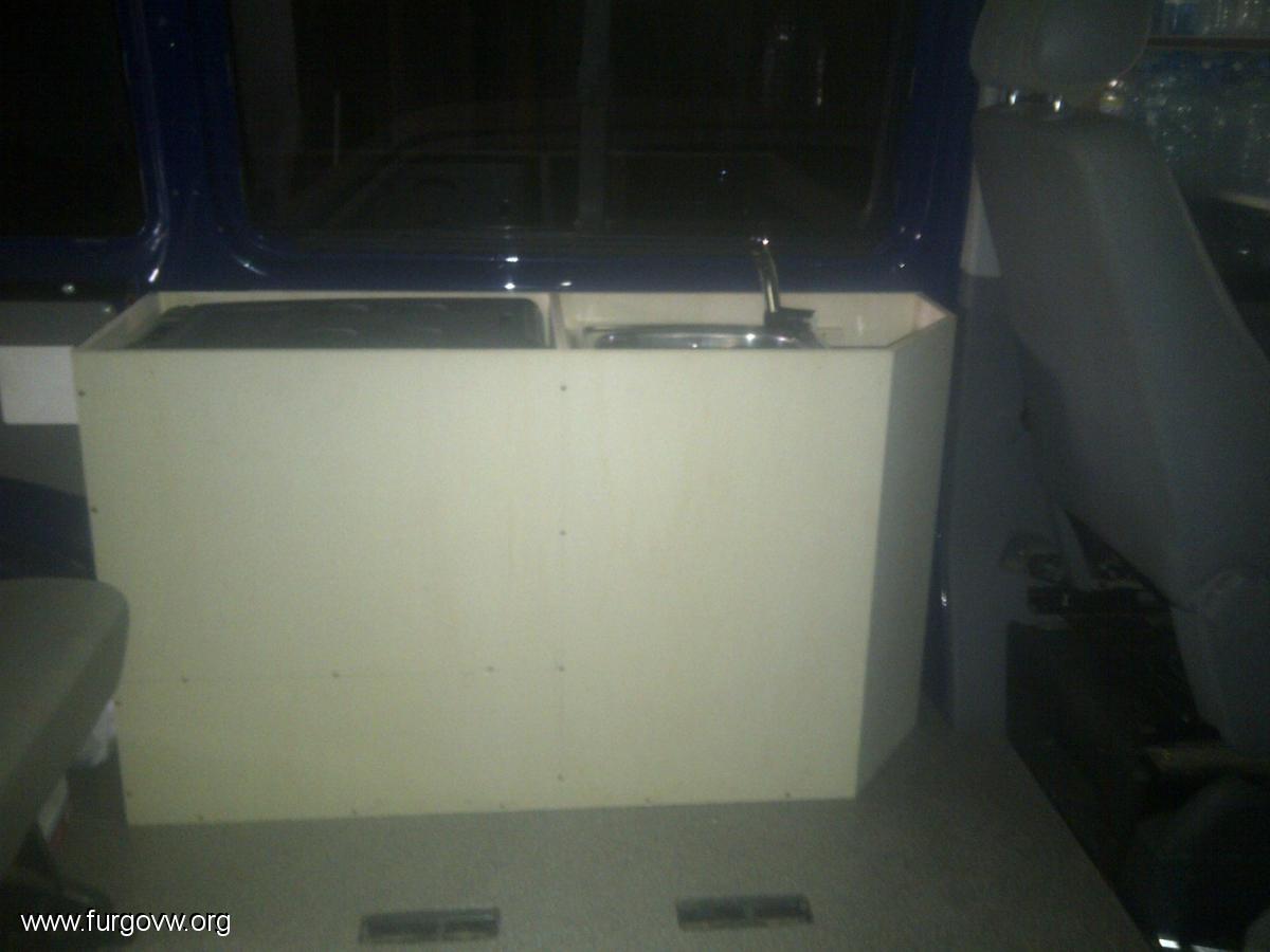

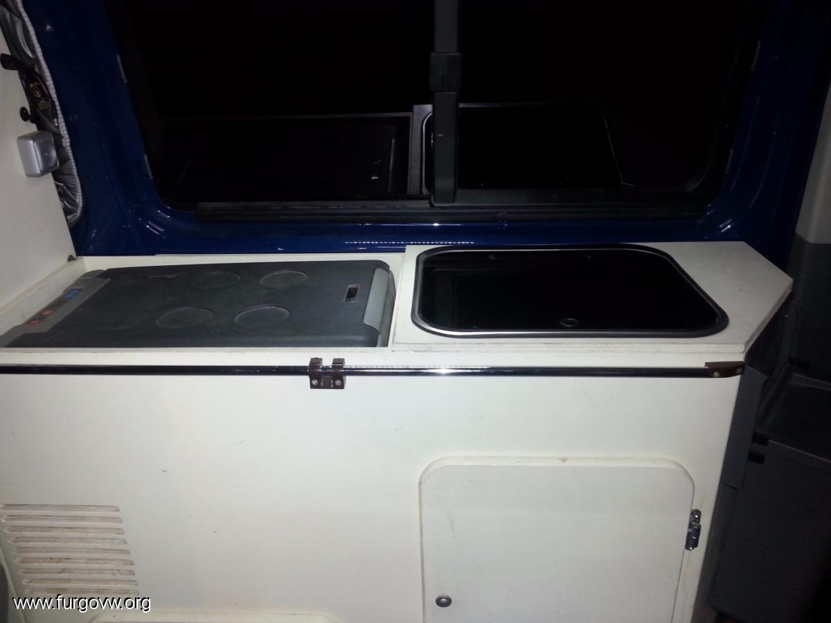

punxalmenar

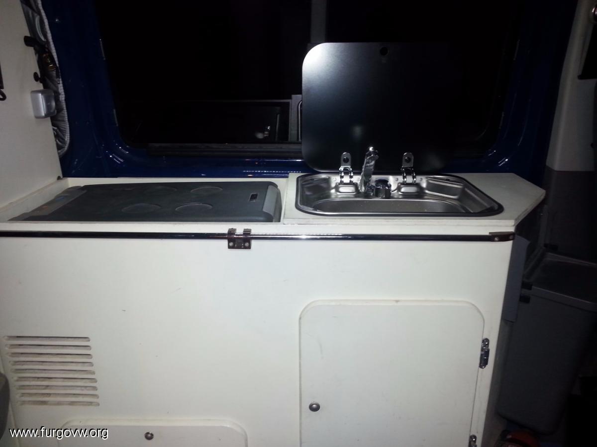

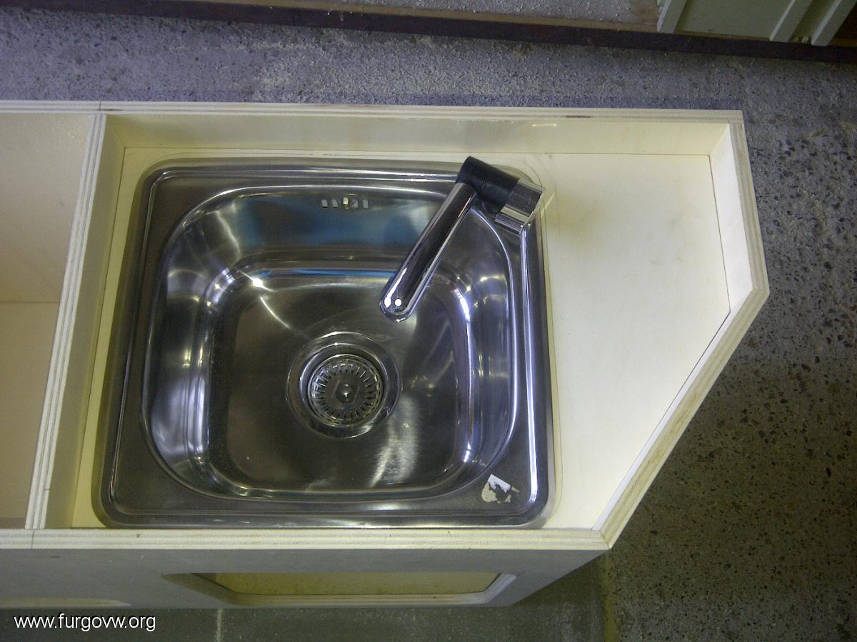

4rto BRICO. FREGADERO.
y ya con todo desmontado, hace tiempo que el fregadero no me terminaba de gustar como había quedado, Tenía algunas perdidas de agua por los laterales, lo tenía encofrado dentro con una tapa. (como en la foto)
Aprovechando que estaba a punto de llegar la época de salidas, decidimos cambiar el fregadro por uno de profesional. Desmontamos el fregadero antiguo y aprovechando la madera hicimos el hueco, cuadramos los desagües y las conexiones del nuevo grifo y listo.
Parece todo muy fàcil pero aquí hay muchas horas de dedicación de pensar, de discutir, cortar, equivocarte y volver a empezar... pero al final tenemos una CASIFORNIA  a nuestro gusto, con muchas cosas que mejorar pero muy contentos con el resultado!

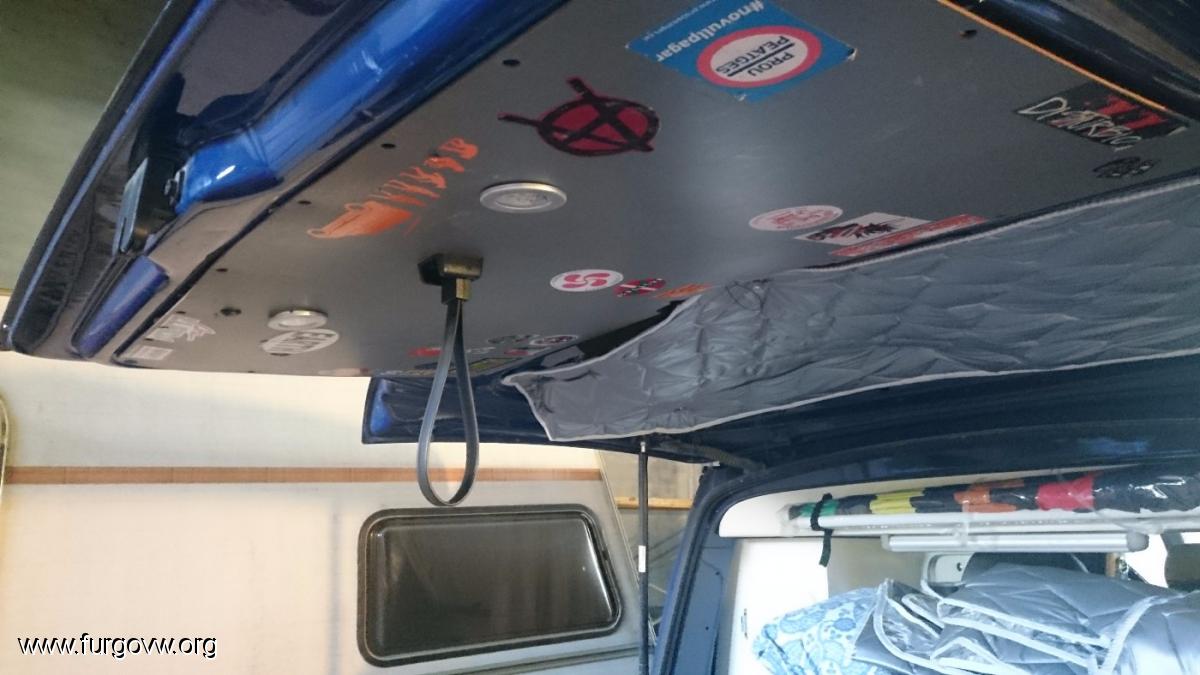

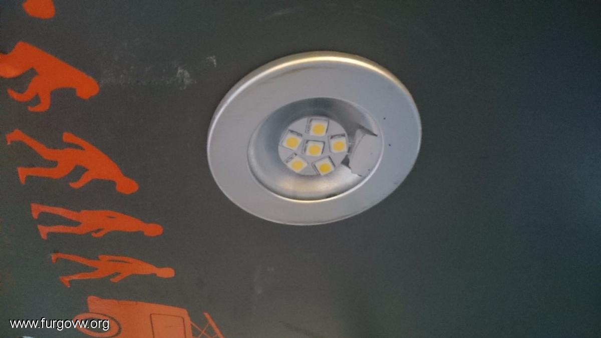

punxalmenar

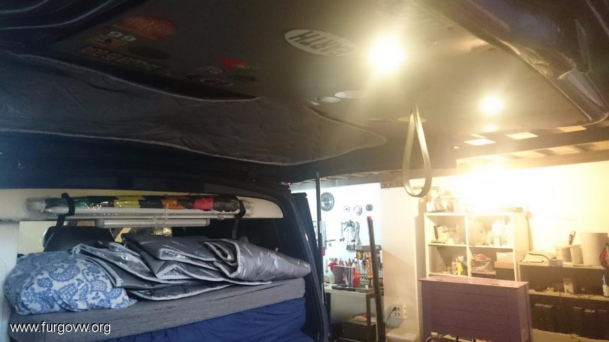

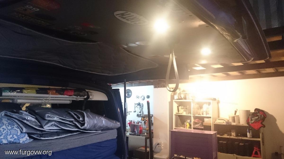

venga otra cosa muy práctica y dentro de lo que cabe bastante sencillo. Hay cosas que cuando las haces entre dos vas mas rápido pero si las haces solo tardas un poquito mas pero bueno lo importante es qeu se hace con ilusión!  .meparto .meparto .meparto
Os pongo unas fotos que se que os gustan y es lo mas importante y de explicación pues algo sencillo, pasar cable hasta llegar al portón, definir donde quería poner las luces LED, utilicé estas http://www.lulukabaraka.com/fitxaProducte.aspx?idproducte=FHE hacen mucha luz i no consumen y luego un interruptor sencillo que puse en el mismo portón al lado de las luces.
Cualquier alcaración pues lo hablamos!  .sombrero
