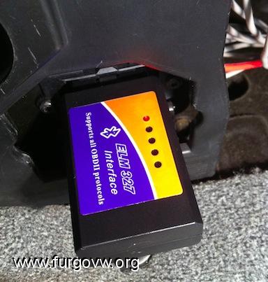

bikerman
Quieto parao Josemundo.
Mira en la primera pagina, Pisukote lo ha hecho funcionar en una T5. Yo en la del colega no pude. Tambien no entraba correctamente el adaptador por falta de espacio.

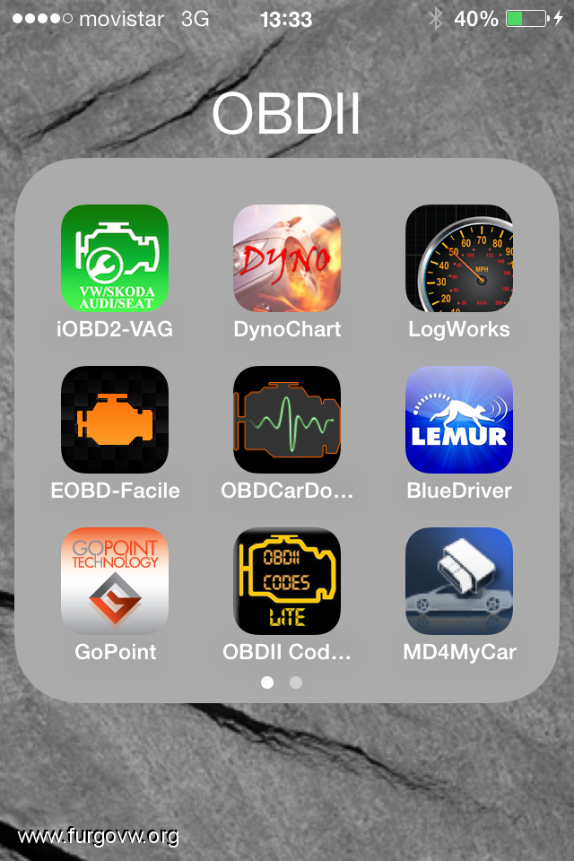

Cita de: Trotabator en Febrero 17, 2012, 16:59:17 pmAlguien lo ha probado con el iphone, creo que no sirve por el tema del protocolo bluetooth que lo tienen capado y solo sirve con wifi. Pero si alguien sabe mas del tema se lo agradecería.Saludos!!
Cita de: kookoo en Noviembre 22, 2011, 15:10:53 pm
Para el iPhone es mas caro. En vez de ser Bluetooth tienes que buscar un lector wifi.
En Dealextreme lo tienes por unos 80€
Esta mañana he probado este interface inalámbrico ELM327 de Dealextreme (baratísimo: 7 €) en la Marco Polo.
Hace el test de LEDes inicial pero no genera ninguna WiFi ni Bluetooth para sincronizarlo. Ninguna de las apps tipo Torque de iOS que teóricamente lo leen en el iPhone es capaz de encontrar la WiFi CLKDevices que debería aparecer.

Sigo el tema pero sin grandes avances, EN TODO CASO LOS LECTORES BLUETOOTH PARECE QUE LEEN LOS PARAMETROS BÁSICOS con TORQUE ...
Os comento, compré un BT ELM327, el modelo muy pequeño con carcasa azul transparente, el caso es que lo he probado en muchos coches (nissan, citroen, VW, peugeot) y en todos consigo leer los parámetros básicos (rpm, acelerador etc. Lo mas curiosos es que en mi VW t4 TDI 2001 sololos lee en modo automático, si le digo que use el codigo de VW KWM2000 VAG no va nada, TORQUE me deice que compre un modelo concreto de BT que vale 50€ pero que está experimental y ademas agotado (creo que lo venden bajo pedido)
Si tenéis algun BT probad en torque son protocolo usando el automático (el primero). En este modo creo que no coge errores etc, en el Peugeot me saco error de los calentadores (tube que buscar una tabla de equivalencias explicacones de los códigos de error) y era correcto pues habia uno roto.
Yo me he atascado en que parece ser que BT no hay pero SERIE y USB si hay lectores que interpretan bastante bien a VW, de hecho tengo uno serie que usé para instalar el TEMPOMAT, la clave creo que podría ser saber si TORQUE admite algun adaptador por cable que valga para VAG - VW, yo podría probar con el mío y un adaptador serie USB, creo que solo necesito un cable OTG y mucha suerte..
