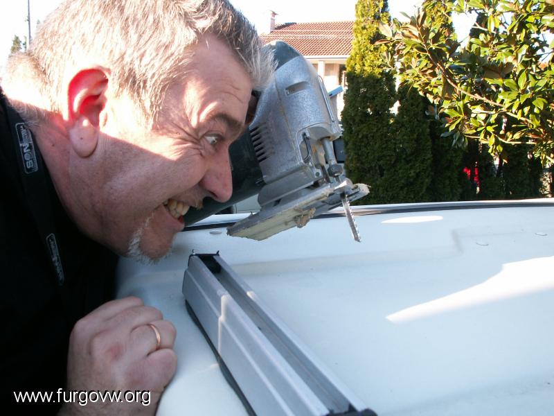

Encontrar el aireador solar en el Leroy Merlin Precio sobre 15€ depende de la tienda.

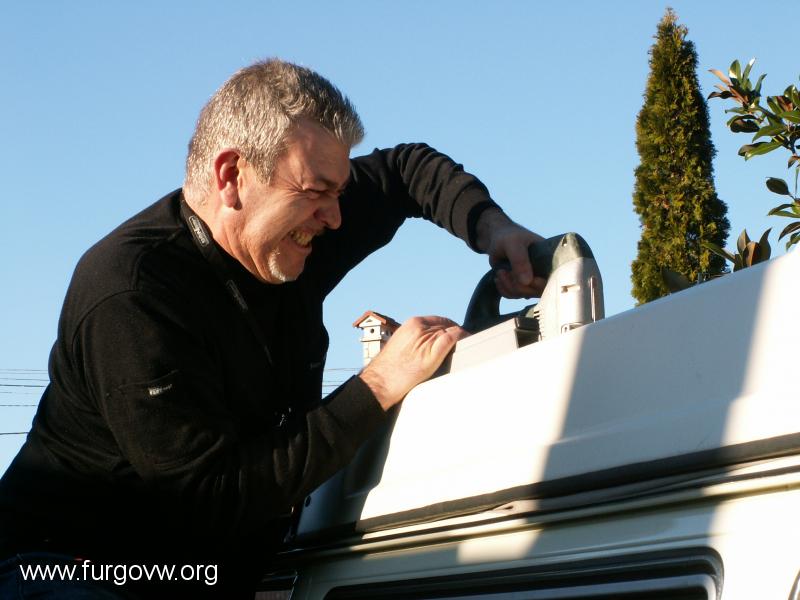

Véase al amigo Freddy, la cara de sátiro que pone antes de ponerse a hacer el bujerito, es que disfruta mucho en los bujeritos.

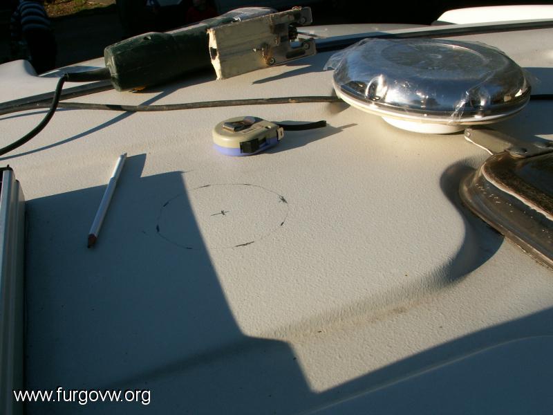

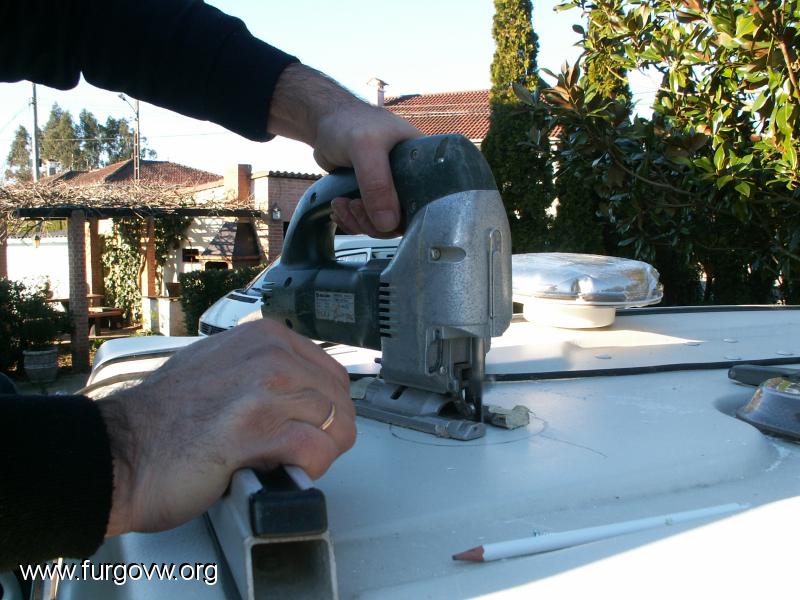

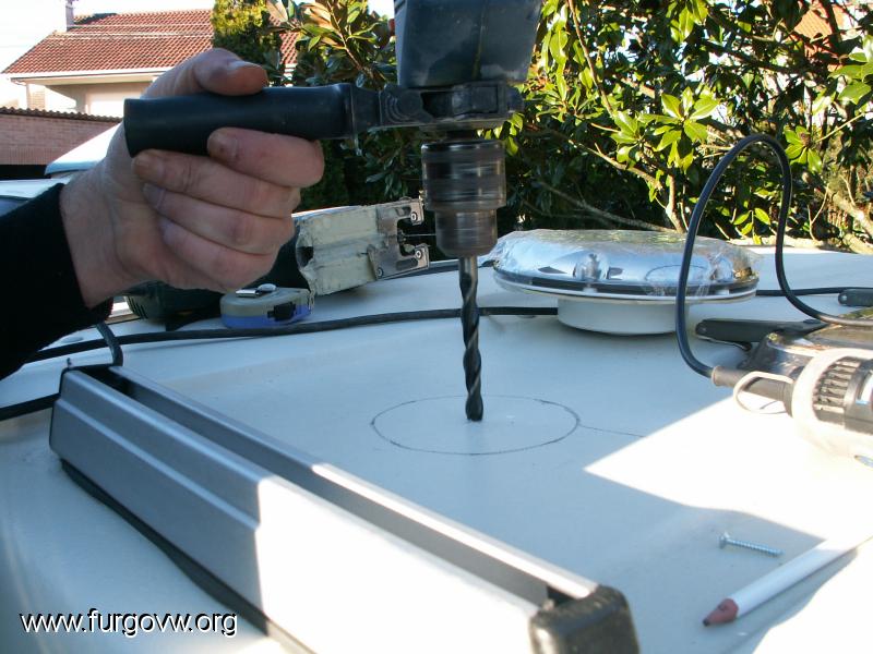

Paso uno:
Elegir la zona donde debe de ir el aireador solar, marcar y  cortar (observen la cara de pofesional)
lo estas haciendo muy bien, muy bien, muy bien .meparto
Con que saña .meparto

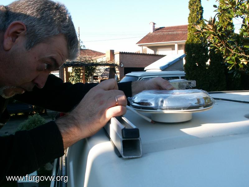

Paso 2
Limpiar bien la zona y aplicar tanto en el aireador como en el techo silicona, introducir el aireador en el bujero y poner algo encima para que haga un poco de presión hasta que seque.

Una vez seco, hacer los agujeros para meterle los tornillos con autoblocante

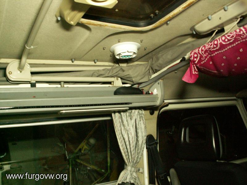

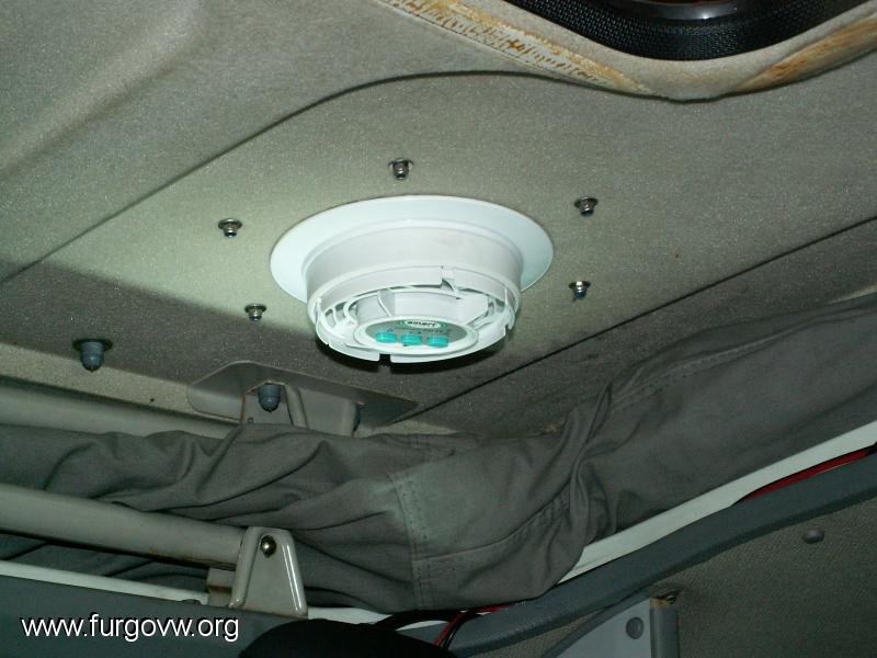

como queda por dentro ¿? es de los de batería?

Freddy´j
Cita de: ooznak en Febrero 11, 2011, 16:51:46 pm
Si ,es de los de bateria, aunque aviso, es para crear una ligera corriente de aire, como extractor no tiene potencia.
Esta creado para sitios que permanezcan mucho tiempo cerrados, con el, se consigue la entrada o salida de aire.
No se si T3 hizo fotos de dentro, sino le saco rapidamente una al mio.

Freddy, no muestres las intimidades de la "tuya", ya sabes que la "mia" es mas sinvergënza  .meparto
Ooznak ahí van dos fotos, valen asi, o quieres algún posado especial  .meparto
En serio si necesitas mas información aqui estamos ¡a mandar!

ooznak
O sea que mucha potencia no tienen no? Tu crees que a pleno sol mantendria fresca la furgo?

Cita de: ooznak en Febrero 12, 2011, 09:26:18 am
Gracias por el posado XD
Hombre Fresca, lo que se entiende por fresca, pues creo que no, es decir si fuera tenemos mas de 25º y a pleno sol, no creo yo que se note mucha aireación, ahora bien como anticondensador de humedad, creo que cumple su función. Cuando llegue el calor veremos.
