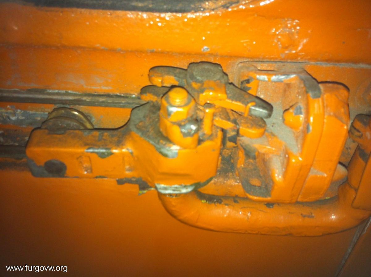

Hola.
Ya hace tiempo de este tema, pero a mi me pasa lo mismo o parecido.
En la T2 esta partida una pieza y creo que el rodamiento que se desliza por la guía esta desgastado pues lo saco de su sitio con un dedo.
En la T1 me pasa lo mismo de que debo de empujar la puerta desde atrás para que cierre con el considerado portazo...
Donde se pueden comprar nuevas o despiece de las mismas?
Saludos,
Coque.
perepere
Puedes probar de ajustarla de abajo o ajustar el cierre que hay en el marco
coque72
Hola.
En la T1, probare a reajustar todo a ver que me encuentro...
En la T2, hay una pieza rota, es la pestaña que esta alojada en la ''U'' y va sujeta con la tuerca que se ve en la fotografia.
Esa pieza no se si mandar a un tornero y ver si la puede hacer....
