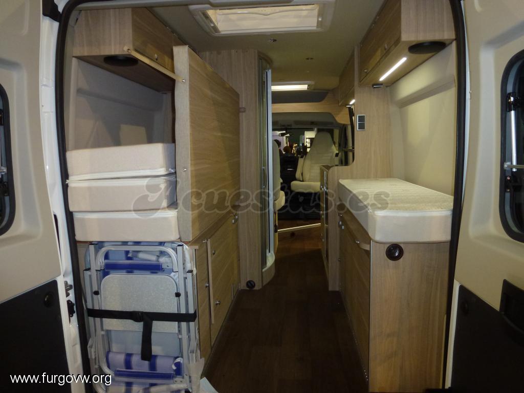

Por lo demás, cada día me gusta mas. En breve quitaré la plataforma, y montaré una cama a lo ancho detrás, aprovechando el espacio entre cristal y cristal sale una cama de 183, así que suficiente, asientos delanteros giratorios y una mesita para hacer el salón, y a tirar millas ;)
Este sistema de poder plegar el somier es el que voy a montar, iré tomando medidas.
