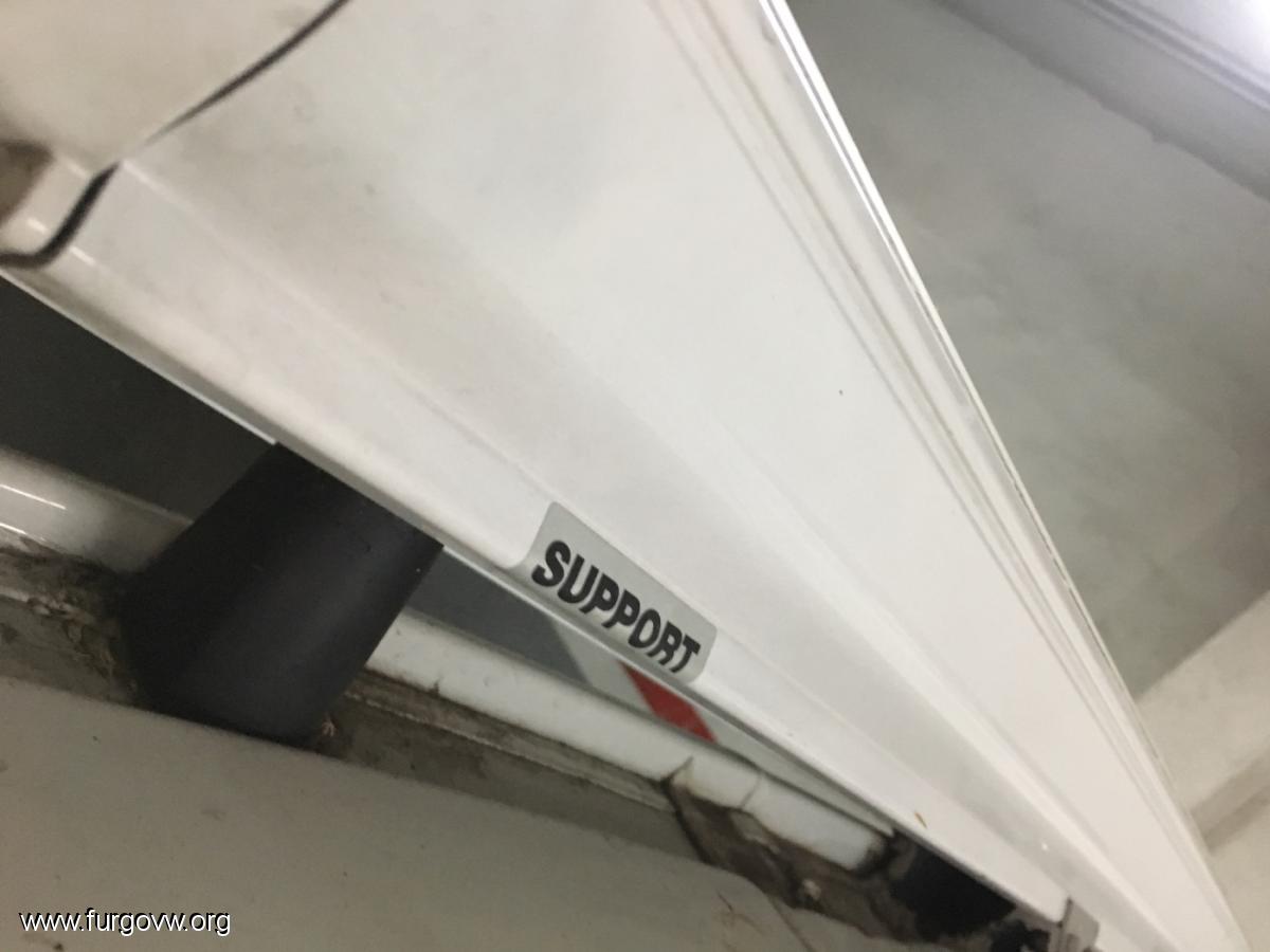

Cita de: tarmac en Septiembre 28, 2016, 23:53:47 pm
hola buenas!
igual no estoy preguntando en el sitio adecuado,mis disculpas...
quiero montar en una crafter un toldo f65. se puede? tengo entendido que se separa del adaptador delantero y al apretar dobla el toldo forzando su mecanismo.
alguna solución?
saludos y gracias!
Aquí tienes la foto, es un tope de goma de esos que llevan los camiones en las puertas traseras, no me ha dado ningún tipo de problema colocando esto, antes de ponerlo el toldo se retorcía al abrirlo...
Llevo 1 año con esto y sin problema...

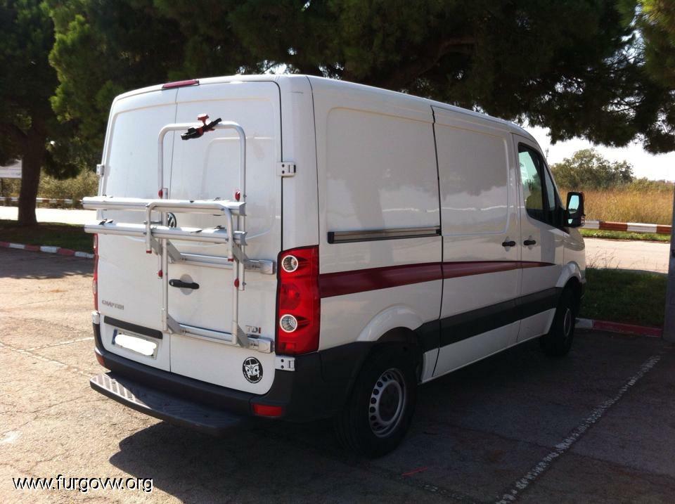

Craftero
Cita de: ligron en Julio 12, 2017, 00:32:48 am
Por cierto, más cosas.
¿Qué portabicicletas lleváis?
En fiamma hay uno especifico para sprinter/crafter. Va perfecto.
