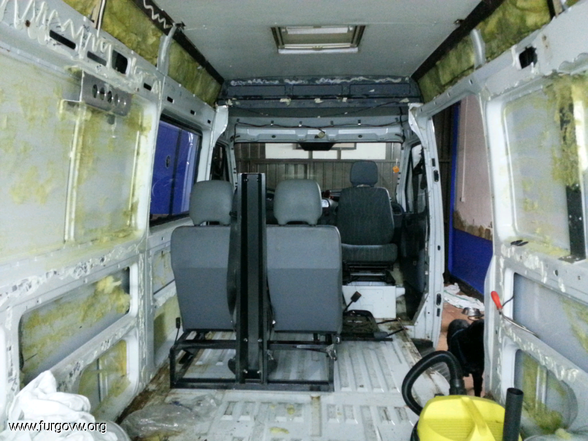

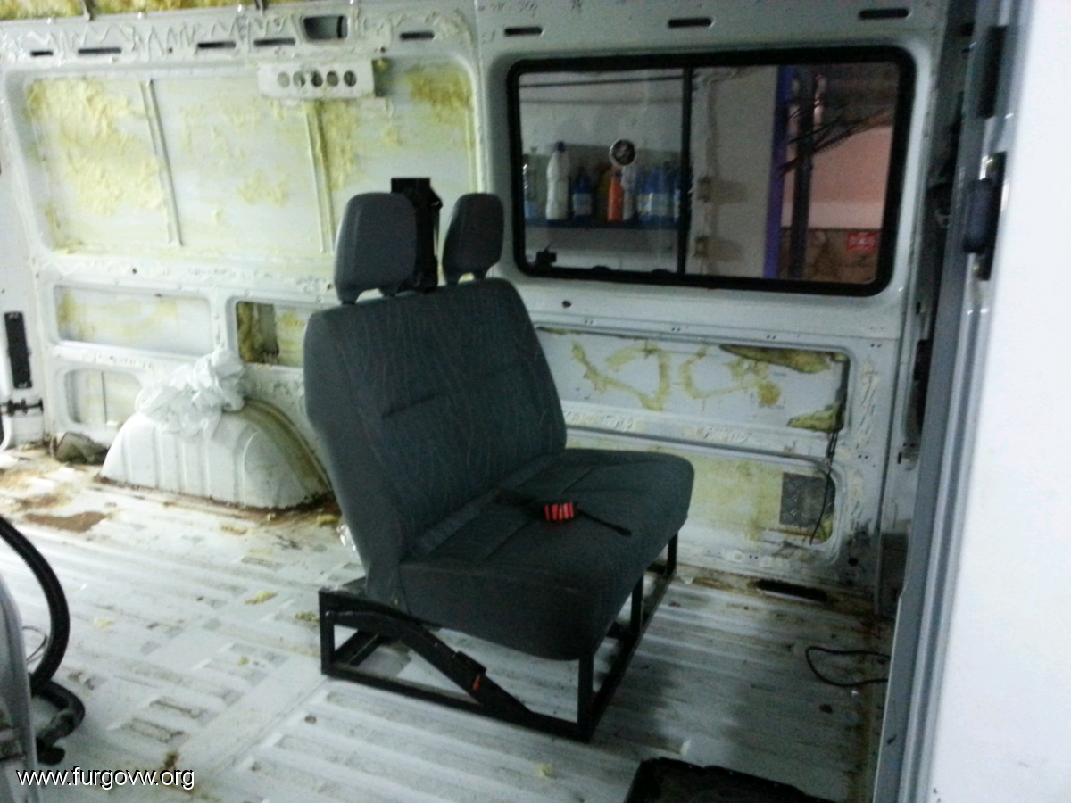

Haber que opinais, el asiento doble delantero encaja y viene bien de medidas en la estructura fasp, la columna coincide, habria que hacerle una base y atornillarla a la estructura, ya despues habria que hacer la estructura de suplemento para que quede mas alto, unos 10 cms, pero a la.hora de homologar con la estructura quitada, creeis que podra servir???, aparte que queda más cómodo, no es la tipica plancha de esponja plana

Eso yo creo que no te lo homologan para plazas de viaje ni de broma Mi opini[on eh

manolo4x4
Yo tampoco lo se, por eso pregunto, pero en teoría tu compras la estructura y debes terminarla tu poniéndole una base, un respaldo, ponerle la esponja y tapizarlo, eso en teoria es eso, vamos, digo yo :roll:, les escribire a los de la homologacion y se lo pregunto haber

Si se puede. Yo lo consulte y me dijeron que se podía hacer.

 .palmas, ole ole, un rayo de luz, gracias compi, yo en teoría lo veia asi

javi979
Cita de: javi979 en Enero 13, 2016, 00:02:15 am
Vale, es que no habia visto la foto, y creia que era la parte de abajo de un fasp 506. . .despiste mio

rovas
Manolo, pensando , pensando....
el problemilla con este asiento és que no vas a poder subir el culo de los asientos traseros....
Entonces el acceso a la parte de abajo se te va a complicar no??
O tienes pensado algun inventillo...

manolo4x4
Lo puedo subir 10 cms entero por lo menos, siempre que lo que le hagas para suplementar este ecima de la estructura y no debajo, si no me pasa la itv le quito el suplemento y lo vuelvo a poner despues, todo atornillado, asi montas y desmontas rapido, subiendolo no molesta a los  cinturones, y la tuya era 4x4 la que tienes vista?

Lo que te decia de subir el culo del asiento trasero és para poner debajo instalaciones, tipo boiler o bateria, etc
Es que lo he visto en alguna furgo de serie que aprovechan ese espacio para instalaciones.
