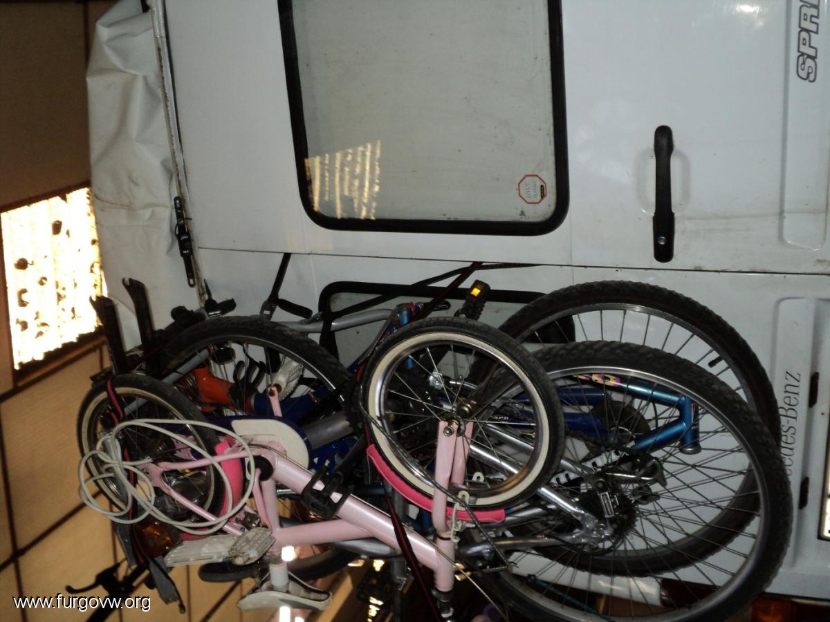

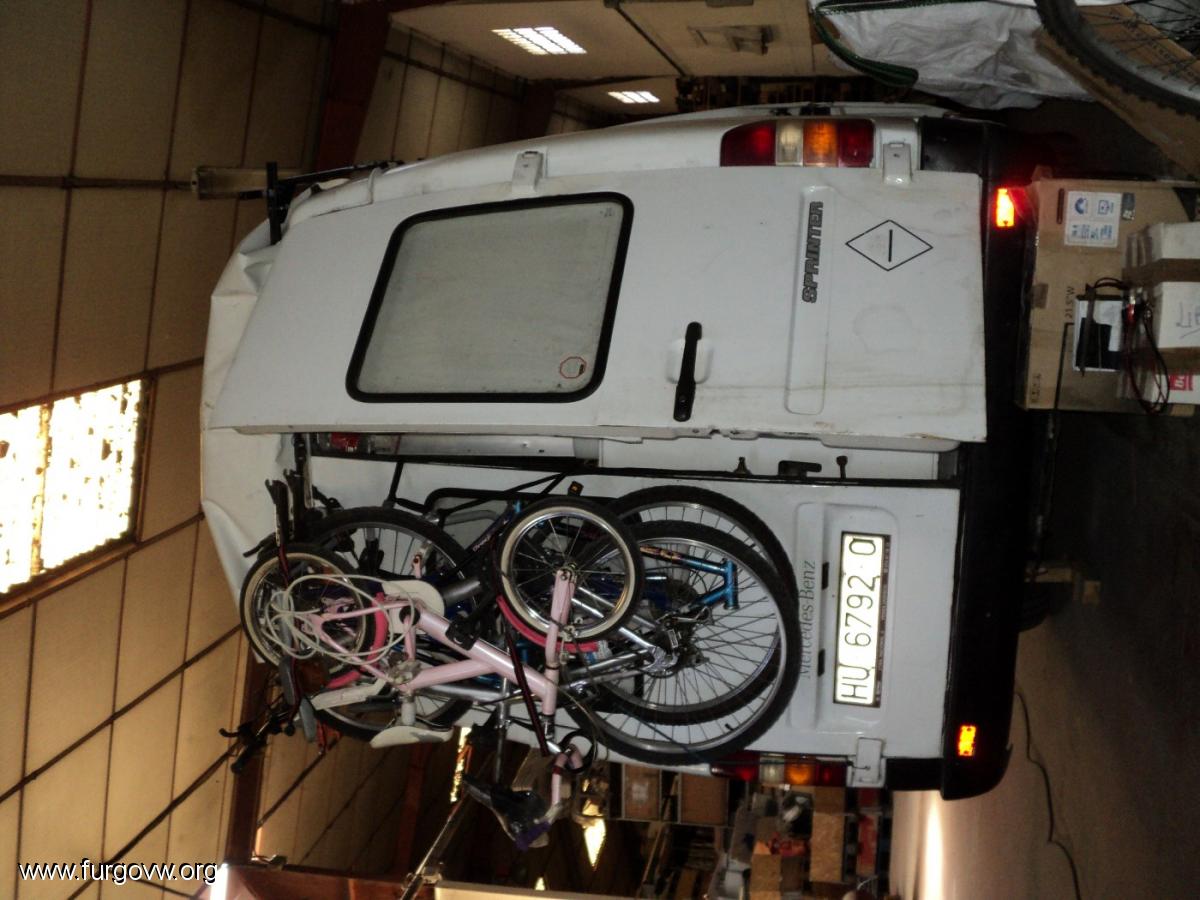

el modelo lo encontre en superCarref... buscando un modelo para furgon y coche apto para 3 o 4 bicis poco espacio y muy economico, encontre este y aun sigo haciendole modificaciones ... venden como todo a medias,
adicional luz de altura-galibo-distancia placa 50*50 y matricula (por si acaso)me han dicho que como de esta forma no tapa la matricula a una distancia prudencial, (vete a saber la dist) no seria necesario..... y un tope que no esta aun en las fotos para el cable-candado antirrobo,
( es simple una argolla y placa en el agujero de la bisagra que lleva este modelo para pasar los dos cables (uno arriba y otro abajo).. hay mucho caco suelto y te quedas sin bici...
puertas abiertas
cerradas

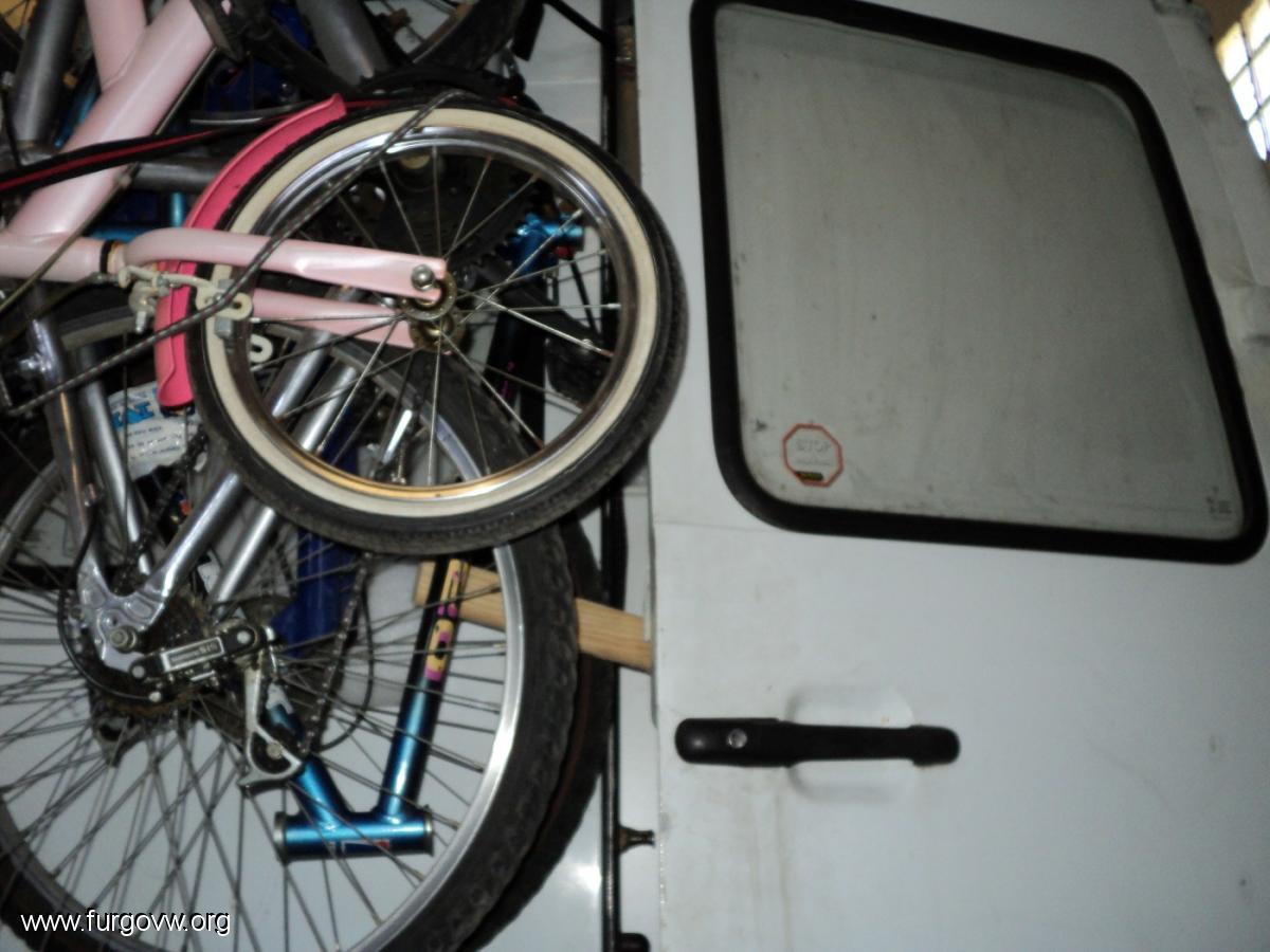

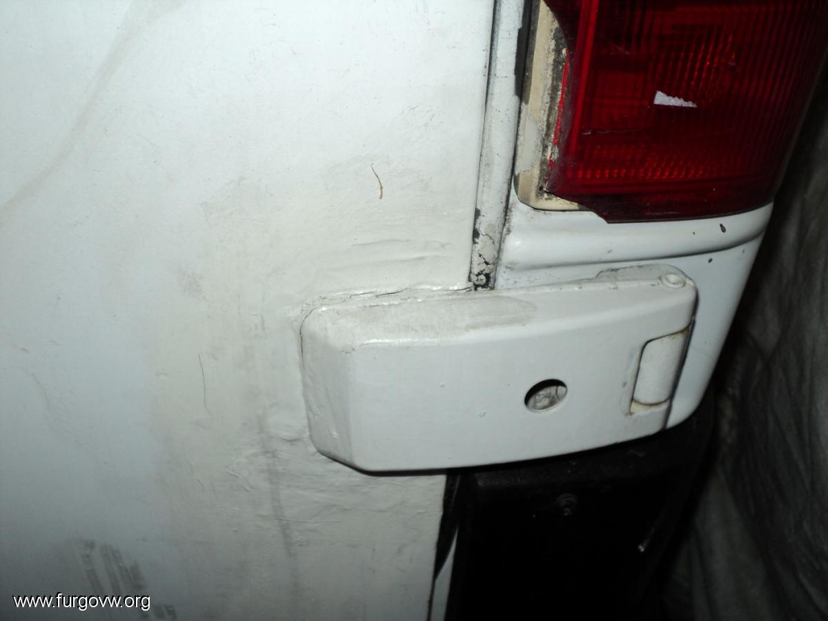

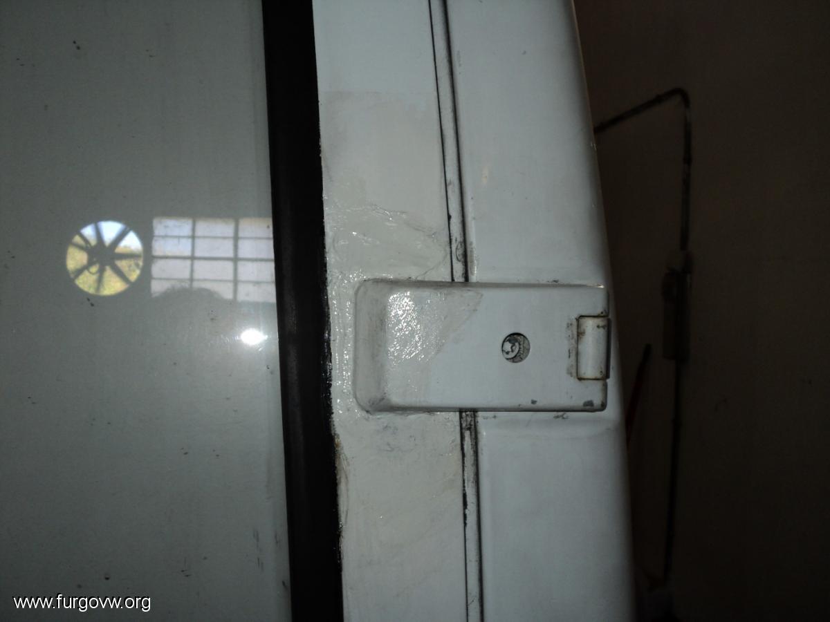

detalle de cierre, abre y cierra bien(el taco es para sujetar lo mas cerca que pasaba
interior
pieza hecha a especifico, sujeta a un tornillo 2milimetros mas largo de misma rosca

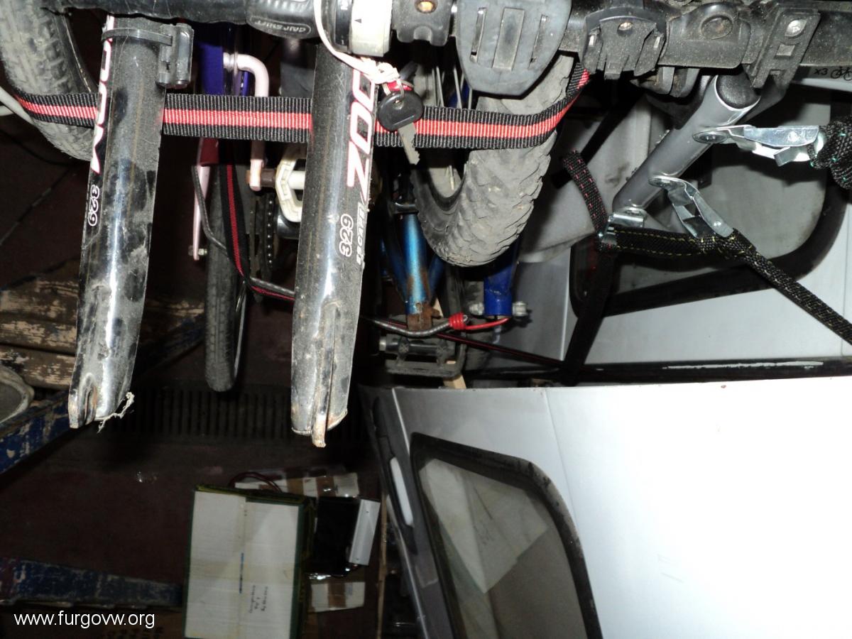

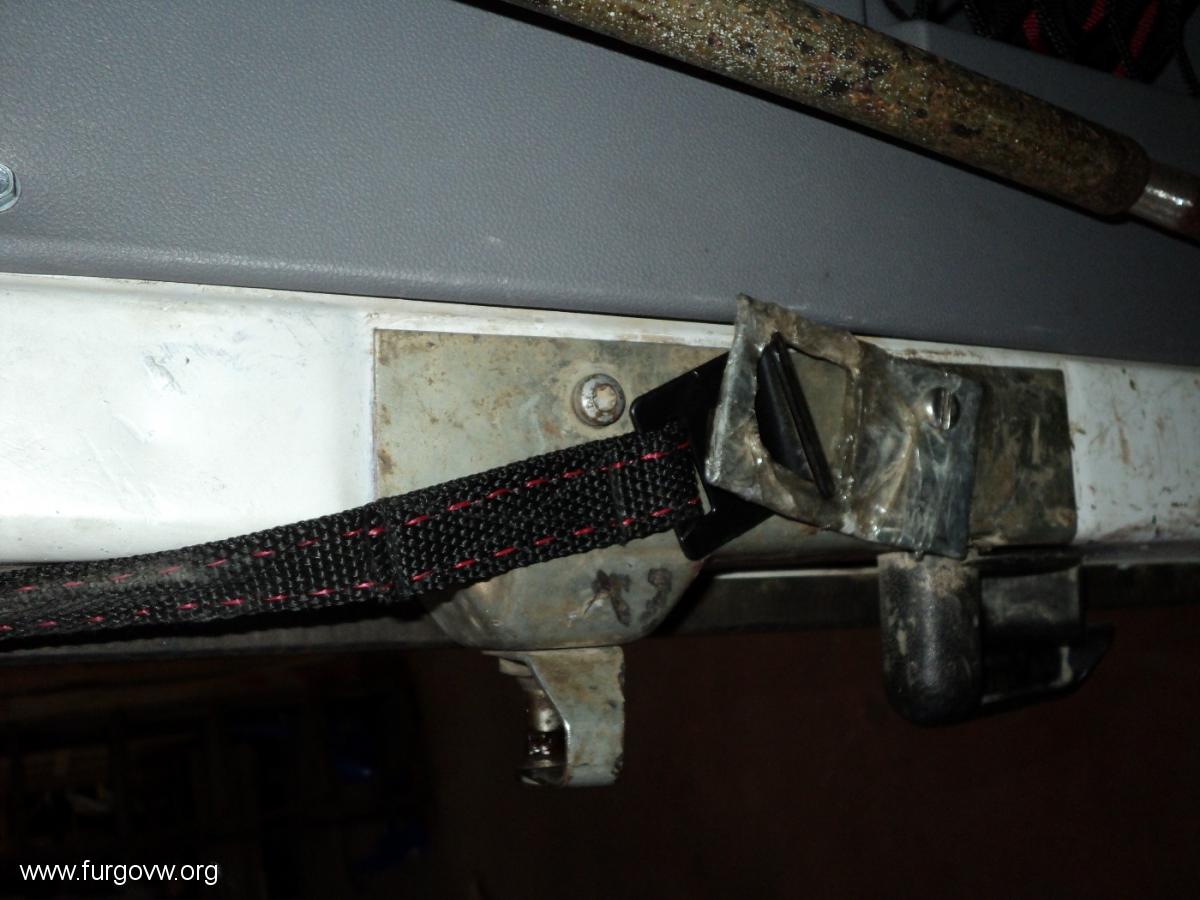

detalle de la correa de amarre desde arriba
holgura con puertas cerradas, tocando la chapa y con protector entre medias

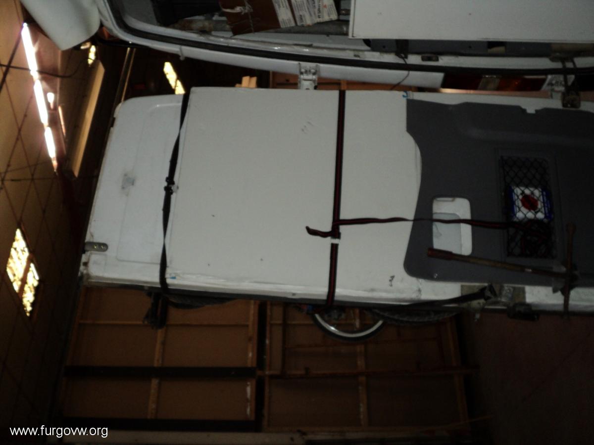

las dos puertas abiertas
con la placa, aqui falta el porta-matriculas (esta ocupado en otro coche)y los candados-cable

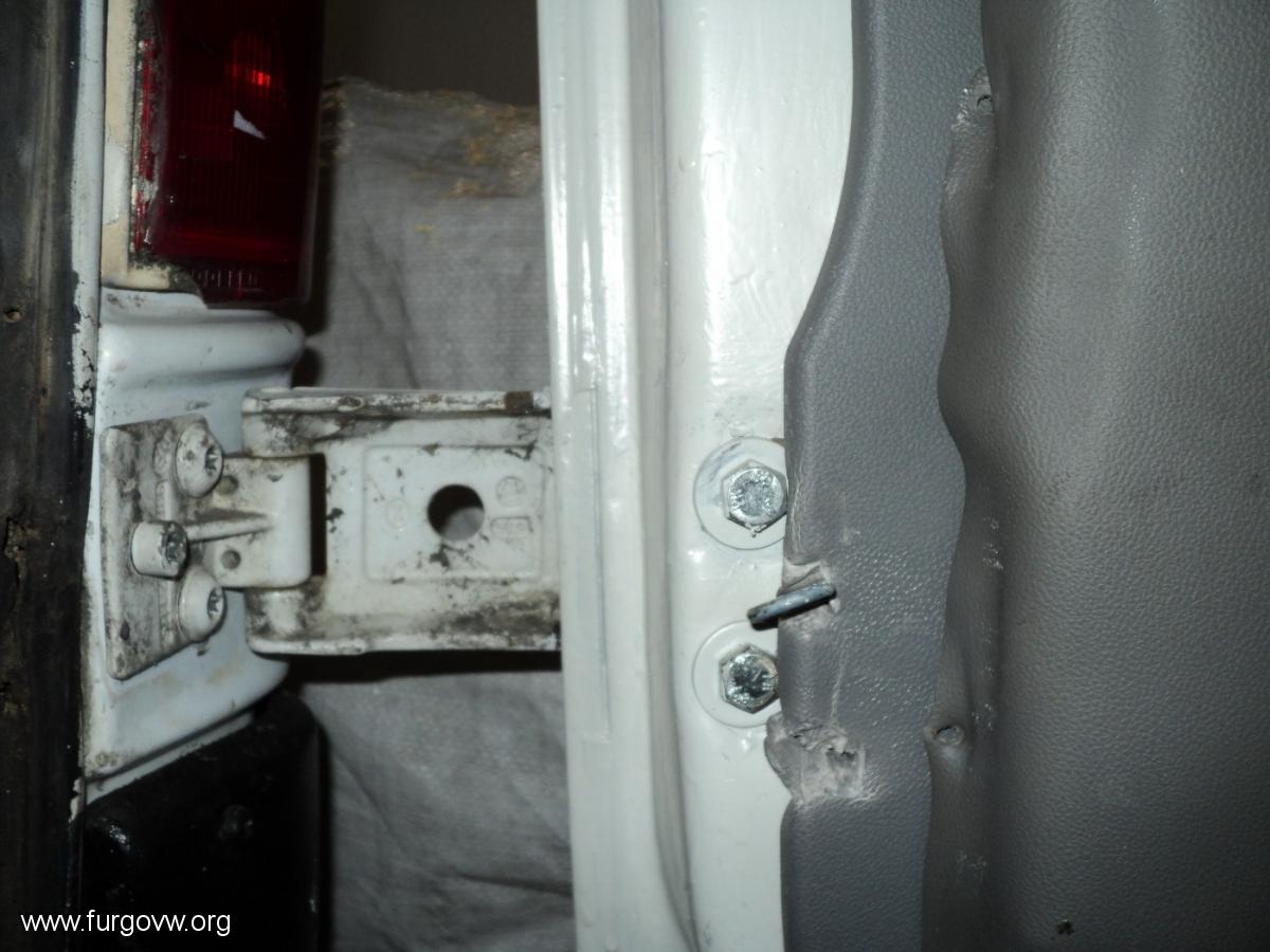

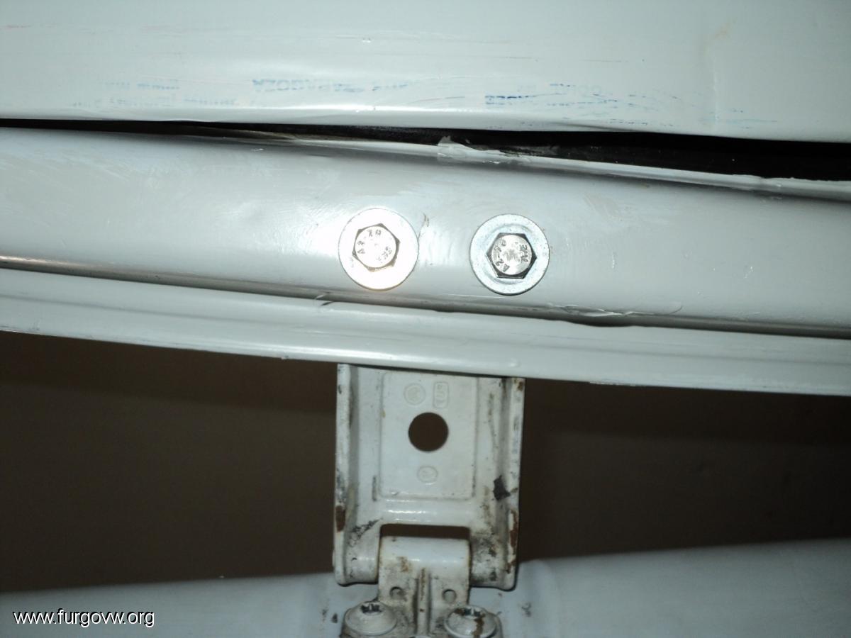

ahora te podre el refuerzo de las puertas,
la pieza original solamente sujeta la chapa exterior de la puerta, dentro del los agujeros de la misma puerta,
el sistema es bien facil, sacar uno de ellos (son todos iguales) medir distancia desde el bloque completo y añadirle el tornillo, con las dos medidas sumadas .... ferreteria y un tornillo con arandela para cada 4 por puerta, total 8 tornillos con arandela nuevos, no hace falta quitar toda la puerta, pero es conveniente cambiar la gomilla que lleva, estara podrida y de cualquier trozo neumatico u goma fina en la ferreteria vale, recortar y listo, en las fotos se veran tambien pues esa zona la tenia a cachos y parecia que se caia la puerta una vez abierta...
como puedes ver los tornillos originales no sujetan todo el marco, mientras con algo tan simple hay para muchos años....

gracias ferny01, comentarte que la placa adicional que le pones al ponerta bici, con la matricula del furgón, no te hace falta, ("por lo menos con las fotos que pusistes"), debido a que la matrícula se ve perfectamente, y las luces tampoco las tapas, .... por lo que tampoco te haría falta..
ahora los tornillos que pusistes en las bisagras !!!!, son para reforzarlas???
y cuando le pongas el candado?? lo tendrás que coger al chasis de la furgo.... por que, con esas cinchas, con un cutter te las cortan...
gracias y un saludo.... nos vemos....

la matricula, me han dicho que no es indispensable (depende con quien te pare y como tenga el dia)
luces estan casi todas menos la 3de freno no obligatoria en este vehiculo,
los tornilllos se los coloque pues en este modelo los que tenia la puerta sola abierta con solo la chapilla exterior bailaba con lo cual aunque no le pusiera nada era indispensable para un buen movimiento, ahora puedes hasta apoyarte en ellas ,
el candado-cable no va al chasis va en una argolla que no la tengo aqui a mano que le hice especifica (una base atornillada una argolla y donde pasa el candado dentro del agujero de la bisagra )ya pondre fotos mas adelante, las cinchas son solo de sujecion bloque para la colocacion sino luego con el candado se quitan...
como dije antes estoy en transito de cambio de casa y aun tengo varias cosillas del furgon perdidas entre la mudanza...
creo que buscabas un sistema de una sola puerta, me paso lo mismo y con muy poca pasta encontre este,
otro sistema seria portabicis en vertical del tipo baca, sistema parecido al todoterreno y sus skies... que lo pense pero ocupa mucho y molesta para aparcar en ciudad, ademas como llevo camara trasera este me era mas practico, pues no me mata la cercania del aparcado atras...

Yo creo que la placa si que es obligatoria aunque lleve portamatrículas , por que el código dice "cuando la carga sobresalga del vehículo", y ya sabemos como son los agentes de "específicos". De hecho en muchas paginas de venta de portabicis tienes los de bola que vienen casi todos con luces y matrícula y te pone que es obligatoria. Por ejemplo:

la  placa siempre es obligatoria, no asi el portamatricula y luces( puesto que en teoria no tapa la matricula ni las luces a una distancia prodencial) pero tambien me han informado que aun asi depende del guardia, pues es a criterio ... no he estudiado toda la nueva normativa con la distancia prudencial y el angulo de la vista (segun estan los radares en carretera )es perfectamente legible, yo solo le pongo portamatricula y luz adicional(pues por ponerla nunca tendran duda, pero al no tener gancho-remolque el acople es portatil(quita-pon) no fijo como el gancho, como me ha dicho un guardia no se meten en eso siempre que funcione correctamente(si no puede ser no homologado) y correspondiente, esa seria la unica pega(sobre eso ya sabemos la normativa electrica de vehiculos y acoples exteriores .....
