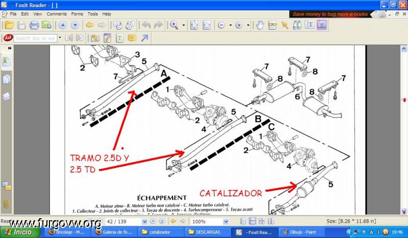

Bueno,pues viendo esto:
Dije,pues lo mismo se pueden intercambiar,como la piezas las tenia,pues al lio.

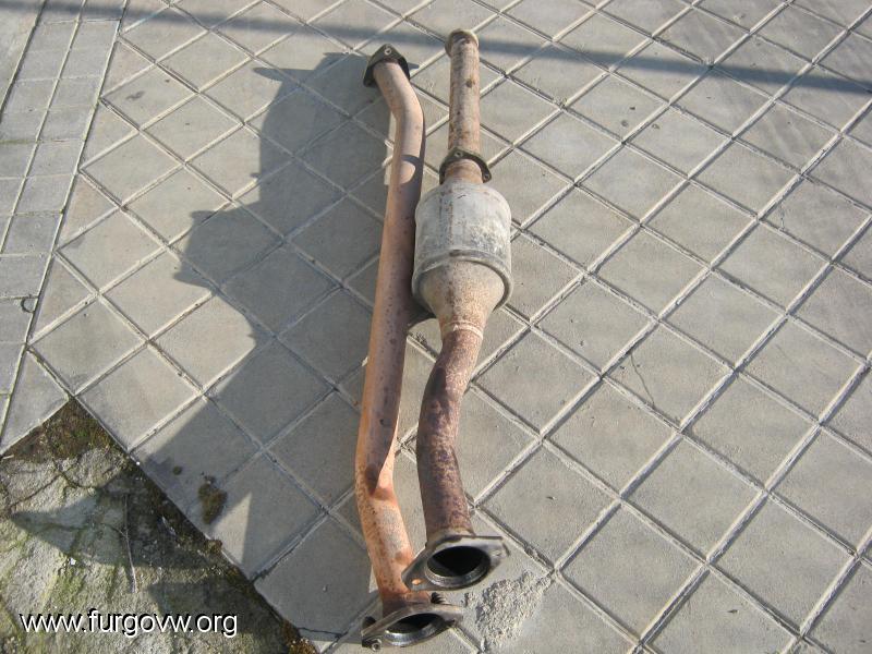

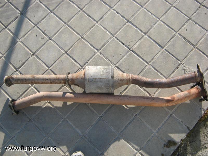

Comparando:

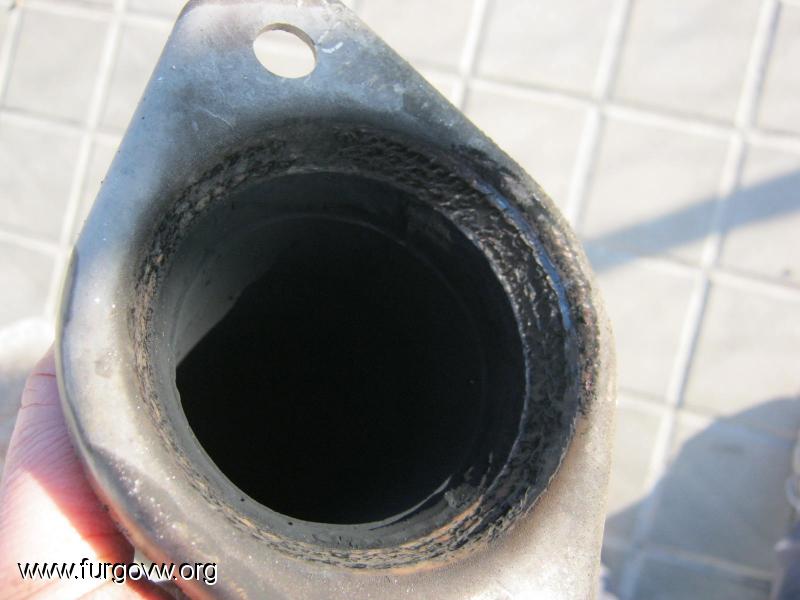

Estado del catalizador a la salida del turbo:

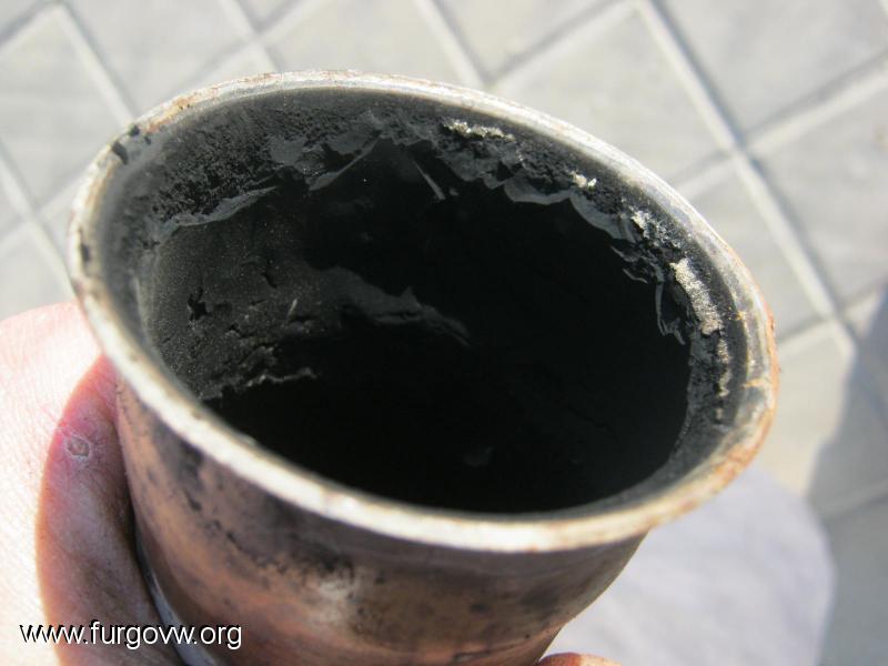

Estado del catalizador a la salida del catalizador:
Como se aprecia 1  milimetro de carbonilla tiene,por dentro no me quiero imaginar,pero mirando por un extremo al trasluz,no se veia nada,y eso que es relativamente recto.
No se si siendo nuevo se veria algo de luz,pero en este no se ve na,me imagino que tras 12 años estará tupido.

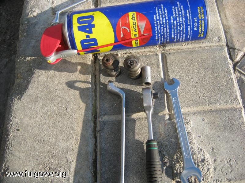

Las herramientas:
Aflojatodo,12/13 y 10/11 nada mas.
En 1/2 hora apañao el cambio.
