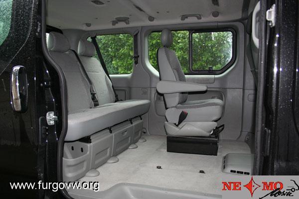

mcanada
Sin decir que no tengas razón, que yo por eso pregunto.
La foto  .fotografo no era de ningún forero, es de un vendedor como se ve en el enlace.
-Lo del cinturón me parece que está correcto. Por el lado que no se ve del asiento habrá otro anclaje y así todo queda exactamente igual que como va en la banqueta corrida original.(No sé como has visto que hay tornillo en lugar del anclaje correcto)
-Los anclajes del asiento al piso no se ven. (No sé como has visto que hay tornillos) Pero pueden ser perfectamente iguales a los que tiene la banqueta corrida, que se introducen en las "setas" que quedan en el suelo y que se desmontan con la mano. De mero hecho se ven las "setas" centrales que corresponderían a un asiento de dos plazas y que no han sido retiradas.
Por tanto no se habría modificado nada. Ni cinturones ni anclajes originales.
Pero a lo que yo iba es que considerando que el asiento cumpla todas las normas (que yo creo que las cumple)... cómo es que elimina plazas centrales, si según decís no se puede, si hay que empezar eliminando las traseras... .loco2 .loco2 y por tanto ese asiento solo podría estar atrás...
O quizás todo está correcto como han comentado y me parece más lógico:
Si no modificas nada, si no eliminas ni los anclajes ni los cinturones ni el nº de plazas en los papeles y cuando estos asientos se desmonten sin herramientas TU PUEDES DISTRIBUIR LAS PLAZAS TRASERAS COMO QUIERAS, RETIRANDO ALGÚN ASIENTO.
Alguien puede confirmar feacientemente que esta cuestión es así.
¡Ojo que no estoy hablando de homologar nada ni de trasformar nada! Estoy hablando solo de sacar un asiento que sale con la mano.
Esto es lo que se hace habitualmente con todos los vehículos que tienen asientos modulares tipo Vianos, o los centrales que llevan las Generation, por poner ejemplos.
¿¿ESTO SE PUEDE HACER O ES ILEGAL??
¿Da igual que se trate de un vehículo mixto o de un turismo para esta cuestión?
Si alguien es capaz de responderme a esta cuestión le quedaría bastante agradecido  :roll:
+gvr
El asiento es de piloto? si es así su cinturón es el que va con dos puntos a la carrocería y el tercer puntos el el hembra que se ve en la foto.
El cinturón que se ve en la foto precisa de dos hembras y ese asiento no lo tiene.
Como se compatibiliza el conjunto asiento/cinturón.
La base es artesana?
Los railes estarán "homolodados" y los anclajes estarán certificados pero la unión de estos a la base y la base al asiento????
Por otra parte entiendo que un fabricante produce un producto para un fin o enfoque determinado cumpliendo una legislación y unas directivas y para ello homologa. La clasificación tiene que ver con su uso/funcionalidad pero es anterior a las homologaciones y es un criterio nacional que supondo que porteriormente se adecuaron/unificaron a Europa... por eso hay mixtos adaptables que no lo son en la práctica.
Pero si queremos hacer nuestro vehículo a partir de uno previo (furgon o mixto adaptable generalmente) nos tendremos que atener al decreto de reformas y si este dice que no se puede anular plazas centrales, que hay que empezar por detrás, pues no hay mucho que hacer.
La solución del mixto-adaptable con la fila central sacada es una solución de transición hasta que no existan mixtos-adaptables en manos de particulares y solo los puedan comprar profesionales y empresas y al paso que vamos no te dejarán circular en festivos y domingos...y entonces la única solución será comprar la California o la Multivan a precio estratosférico o bien, mientras, conformarse con tu mixto adaptable sin la tercera fila y disfrutar de ella que también se puede y sin ser menos. Lo importante es disfrutar que para eso se nació el concepto camper  ;D
En mi caso con todo de quita y pon, por imperativo laboral, es la solución ideal...pero lo de multivanizar o californizar una transporter se está acabando y por una parte lo entiendo por el efecto de las transformaciones de asientos como por ejemplo la de fabricación artesana de railes, el poner un cinturón de tres puntos en el banco doble abatible de la T4 que no está preparado para ello....son cosas de vida o muerte con las que no se debe jugar.
