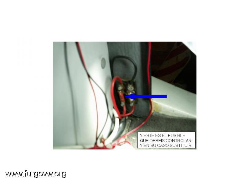

Pues despues de romperme la cabeza y desmontar casi toda la calefaccion, he resuelto de la forma mas sencilla, el problema de que se me apagase la calefaccion a los 15 ó 20 minutos de encenderla.
Os cuento: es el p..to fusible que esta situado en una cajita negra, al lado de la puerta del conductor, si esa cajita que lleva dos fusibles. Uno de la nevera y el otro de la calefaccion estatica.
Pues ese fusible, despues de muchos años, va perdiendo la propiedad de conducir la electricidad y aunque se vea "entero" puede que se vea de color blanquecino, si es asi cambialo (25amp) y si te pasa como a mi y a T3, tendras el problema solucionado. Limpiar bien los contactos del soporte del fusible.
Espero que os pase lo mismo que a mi y con un simple fusible, podais estar calentitos en vuestras furgos.

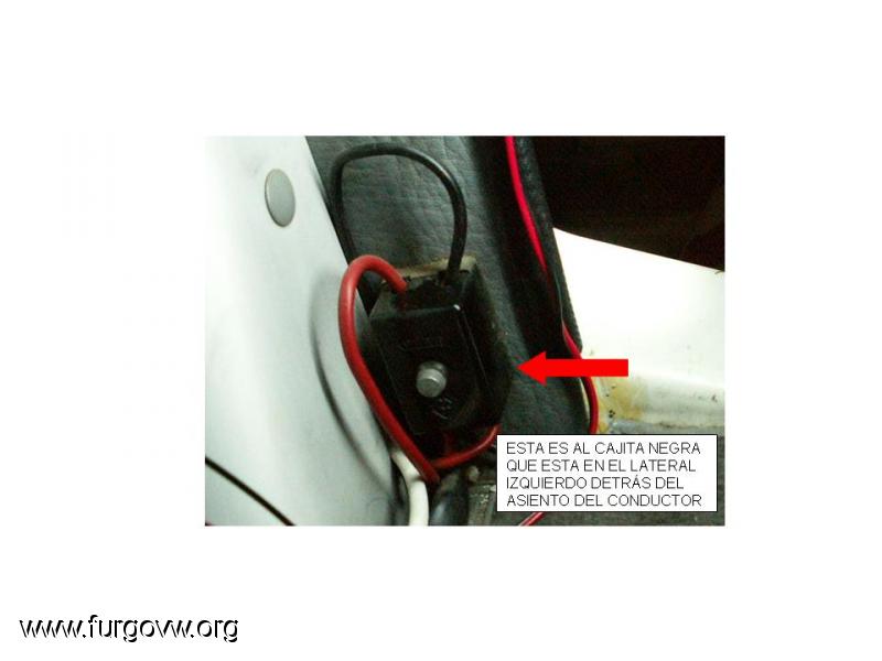

Como bien dice el amigo  "infiel" Freddy, luego de rompernos (y nunca mejor dicho), los cuernos, no dabamos con el problema de que la calefacción Eberspächer modelo D2L, no aguantara encendida mas de 20 ó 30 minutos. Se comprobró de todo, cable masa, batería, incluso se cambió, y nada, hasta que tachan... El amigo Freddy dió con la solución  UN PUT..FUSIBLE, que tenía como polvillo blanco (Oxido no se que...) que cambiandolo TACHÁN LA CALEFACION FUNCIONA SIN PARAR.......
Aqui os dejo las fotos espero que los que tengais problemas con la calefacción comprobeis antes el fusible
FREDDY GRACIAS  .ereselmejor  .ereselmejor, pero eres un exaagerado no se tardó cinco minutos, se tardo exactamente 55´´ y porque no encajó el fusible a la primera  .meparto
FOTOS

No se si en tu furgo, ira en el mismo sitio, en las vanagon del 89, esta caja esta situada detras del asiento del conductor, justo en el marco que divide la puerta de la ventana, abajo, al lado de la bateria secundaria.
