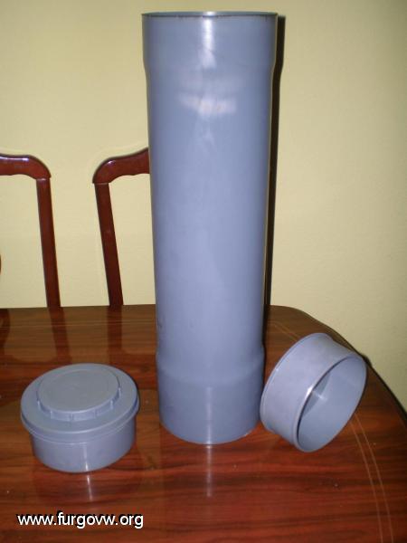

Hola buenas os presento el bote de pvc estanco con respiradero al exterior que e fabricado para la botella de gas la botella que yo uso es la azul la mas pequeña si no recuerdo mal el tubo es de 125 estos son los materiales
El tubo largo no es el que use para ser exacto el que use es para hacer empalmes el tapon y la tapadera a rosca si se le pega con pegamento de pvc o en mi caso sikafles gris el tapon por debajo y le hago un taladro del diametro de la manguera naranja para el respiradero y lo fijo con el sikafles

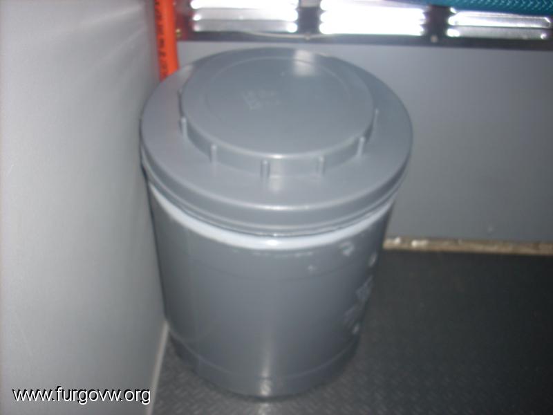

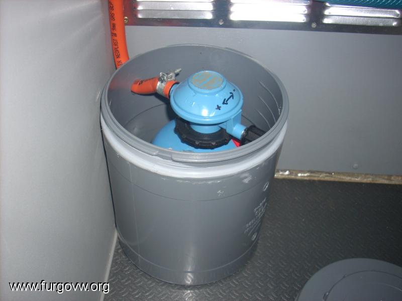

luego le pego el trocito de rosca por el otro lado que sera la tapadera y le hago otro taladro en el lateral para sacar la manguera hacia la cocina

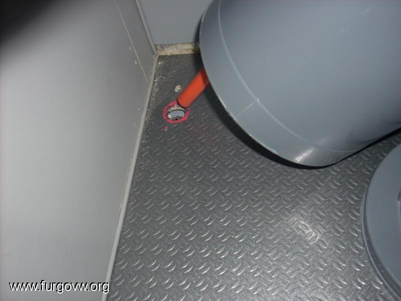

se introduce el respiradero en el agujero al exterior
y listo

Ademas que si lo forras con poriespan o algo similar, la proteges para temperaturas bajas de la congelacion...

no entiendo muy bien como lo haces para sustituir la bombona al estar la manguera de salida sellada con sikaflex a la pared el tubo, supongo que conoces los racords prensa-estopas no?
este contenedor de bombona en PVC, ¿no lo fijarás a la pared?  una goma o algo para que no vibre?

Buenas Alcasa si conozco los prensa-estopas creo, son lo que se pone para los cables para pasar muros no? pero no los consigo encontrar vamos que se lo digo a las casas de electricidad y como si les hablas en chino por lo menos a las de mi barrio y no lo tengo fijado a la pared estaba a ver si encontraba un belcro o algo asi para soltarlo rapido la verdad es que se quedo un poco justo y cuando tienes que sacar la bombona cuesta un poco y tienes que sacar todo el contenedor para soltarlo tambien estoy buscando enchufes rapidos para gas para poder desconectarlo del todo se que los venden pero dificil de encontrarlos un saludo
