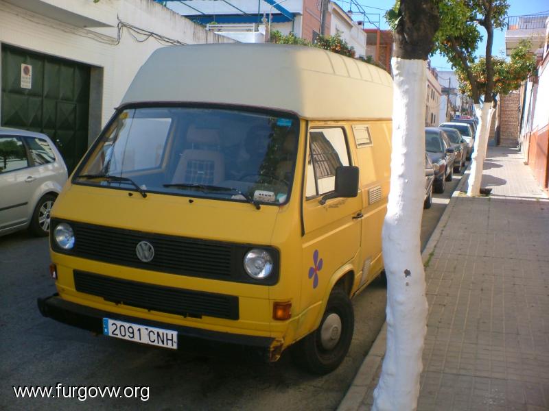

 Tengo una vw t2 clasificadada como furgon vivienda 24/48 cuanda se matriculo al se de importacion hace ya 10 años pero aparece con 2 plazas y no veo la manera de ponerle las de origen que eran 5 ,conserva hasta los cinturones originales , no se si se hizo mal o era algo habitual , el caso es que en el foro aparece gente con furgon vivienda y 5 plazas si esto es posible seria sufiente para que en lla itv vean que se le puden poner masplazas  una ayudita por favor-gracias
