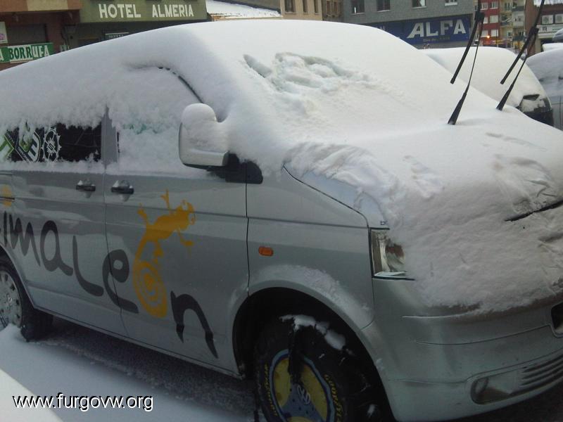

Aqui fue donde me duraron las cadenas 300 metros en Andorra el pasado año..
Este año sin problemas...
