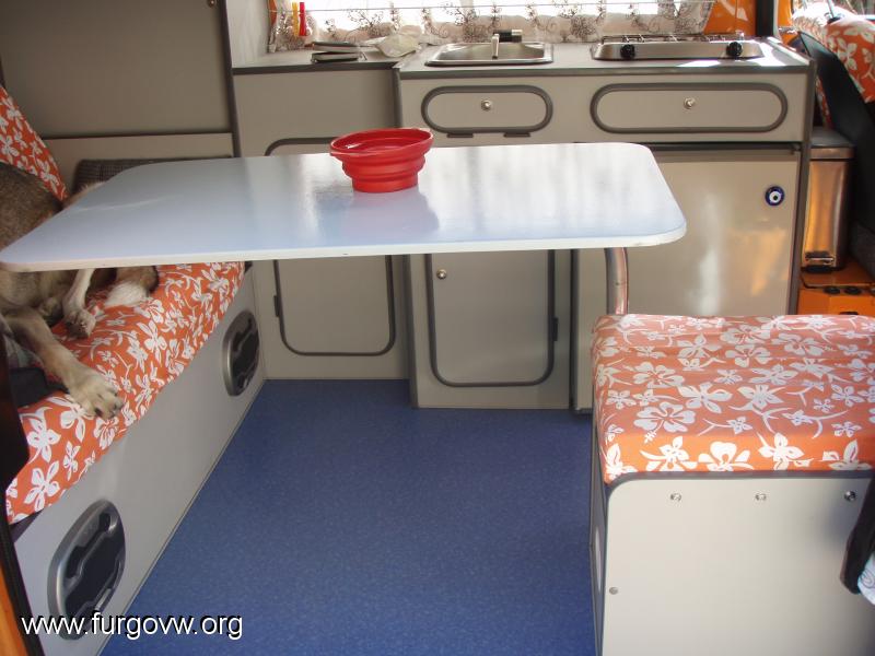

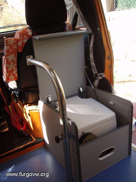

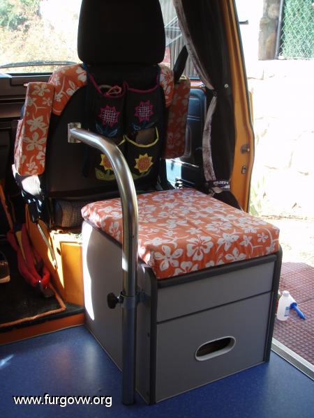

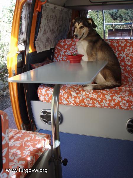

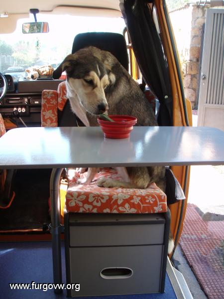

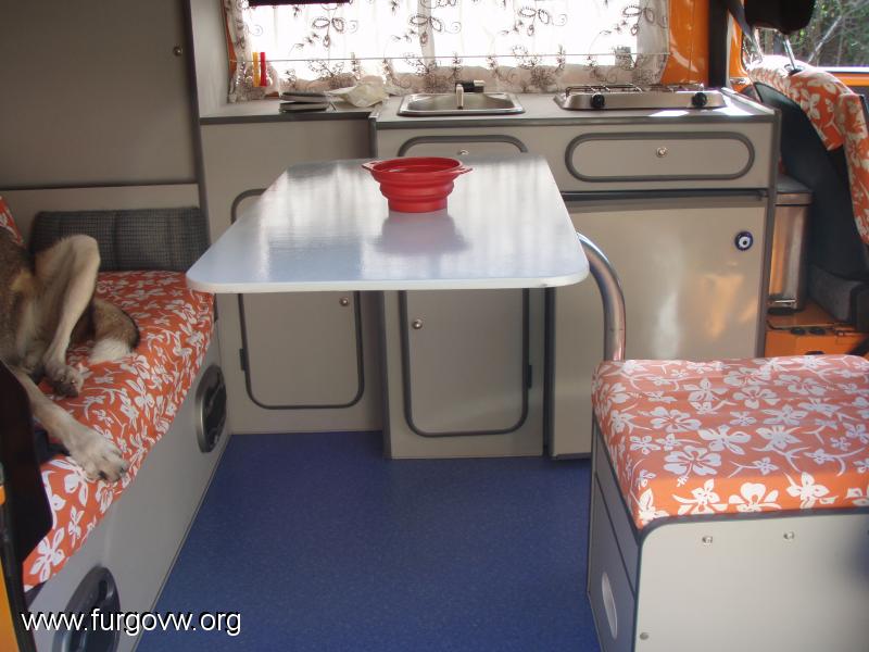

Hola a todos!, os pongo unas fotos de la mesa en su ubicación "rara".
Para ilustrar lo que es comer en una furgo tenemos una modelo muy perra...
En estas dos últimas fotos se puede ver la configuración sin la mesa para usar el potty.

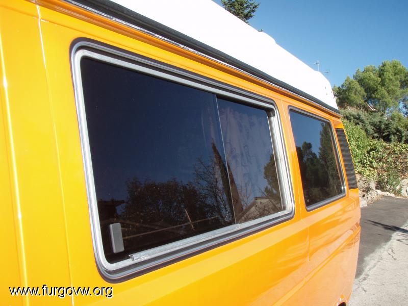

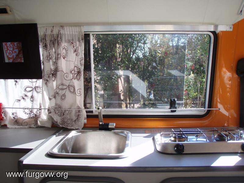

Y ahora unas fotos de la ventana corredera que podemos disfrutar gracias al forero mariolora   .palmas
El tintado lo hemos hecho con una lámina compradas en Feuvert, desmotamos todos los marcos de aluminio y todos los herrajes hasta quedarnos solamente con los dos cristales y así el tintado se hace mas fácil y queda mejor. Al montarlo de nuevo hay que sellarlo para evitar que entre agua.
