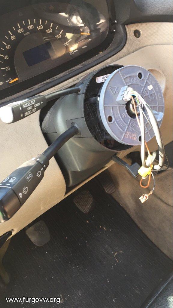

Instalación del tempomat(control de crucero y limitador de velocidad)
Compre la palanca del tempomat y la carcasa en el foro(100€)La carcasa es diferente a la original ya que tiene un pequeño rebaje para que se acople la palanca.
Yo desconecte la batería por el tema del Airbag.(tener cuidado con la electricidad estática para que no salte el airbag mientras lo estáis manipulando,para que no se dispare).
(Algunas fotos son del montaje,pero es lo mismo,lo unico que esta la palanca ya instalada)
-Soltar tapa de airbag del volante,por la parte trasera tiene 2 o 3 tornillos torx de 25.
-Aparece el Airbag con su conector amarillo,y los cables de la bocina(marron-negro),desconectamos los tres cables y ya tenemos el airbag suelto.
-Soltar el tornillo con cabeza de torx 55 para sacar el volante.
-Quitamos el sistema rotatorio que transmite corriente al airbag y a la bocina.
-Quitar el detector de intermitencia y la palanca de mando(limpias,intermitente...),cuidado con la posición del detector ya  que este se encarga de desconectar el intermitente.
-Cambiar la carcasa original por,carcasa con rebaje para la palanca del tempomat. Esta palanca lleva un conector que hay que conectar al modulo de encendido(donde se mete la llave,para ver donde va yo use un espejo y linterna,sino andas a ciegas).
-Ahora se monta todo a la inversa del desmontaje.
-Cuando ya tenemos todo listo,ir a la mercedes para que nos den de alta el tempomat en la centralita.(me costo unos 20€)
Ya podemos descansar las piernas en viajes largos.
Saludos!
El tempomat se conecta muy fácil, no hace falta ni linterna ni espejo, tan solo hay que desenroscar el embellecedor del bombín de la llave, tras desenroscar, el bombín queda suelto y es de lo más sencillo de conectar.
De haberlo sabido en su momento me hubiera ahorrado algo de trabajo, jejeje, y ni se me ocurrió probar.

Yo de lo puse a mi vito. 111 y no tuve narices a soltar el bombín, te aseguro que lo intente sin fortuna , en cambio tuve que meterlo por debajo, soltando el plástico que esta encima de de los pedales u raspándome las manos en el intento.
Yo fui al tanteo, tocando justo detrás de donde se mete la llave hasta que encontremos el sitio.
Sólo tiene una posición, si no recuerdo mal el click quedaba hacia arriba.
Cuidado de no mover de posición el rosco negro que hay detrás del airbag, que luego te da falló el airbag, o eso me dijeron, importante desconectar la batería antes de empezar.
