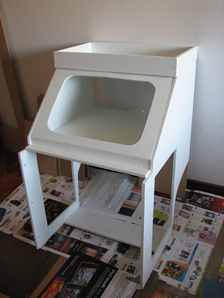

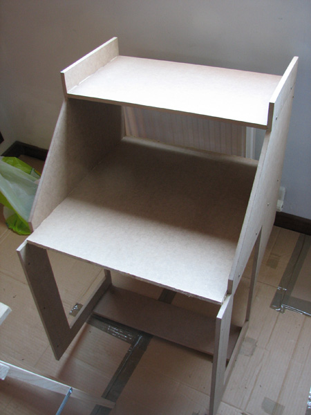

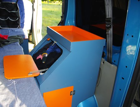

Capítulo 7: mueble lateral
Este es un mueble poco convencional para completar una distribución poco convencional también... La idea era rellenar el hueco del paso de rueda derecho con un mueble que además de aumentar el espacio utilizable también daría rigidez al conjunto. En fin, una ida de olla :)
Esta era la idea:
En la parte de arriba hay una repisa. En cada lado hay una puerta y en la parte frontal hay otra.
Este fue el making of:
Y este fue el resultado:
Total, que recién estrenado y ya está lleno!

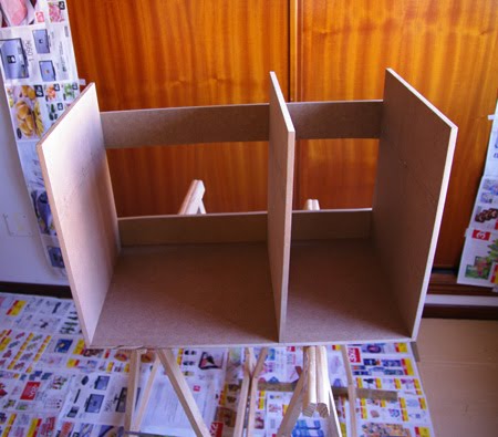

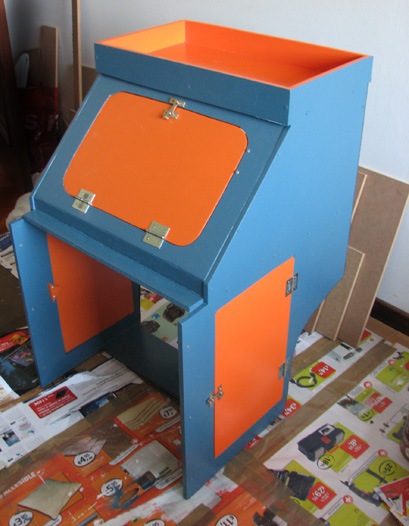

Capitulo 9: mueble trasero (making of)
La idea de este pequeño mueble era aprovechar un hueco bastante accesible que no servía más que para guardar un par de sillas plegables. Después de tomar las medidas y cortar un poco de tablero esto fue tomando forma tal que así:
Aquí Cris pintando con esmero:

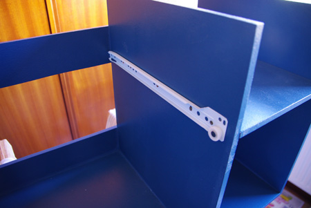

Una vez pintado se le colocan un par de raíles tipo cajón, a poder ser uno frente al otro: .malabares
Y aquí con la bandeja en su sitio:
Un pequeño compartimento en la zona inferior, para lo que surja:
Un par de puertas por aquí:
Anda mira, si cabe un Butsir! Pues va a ser que nos viene bien  ;D
Y este trasto... entrará bien en su hueco?
Continuará...

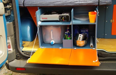

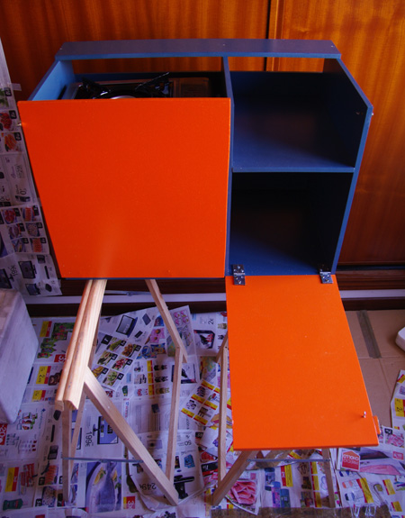

Capítulo 10: mueble trasero (en su sitio)
Después de medir, calcular, cortar, lijar, pintar, atornillar y rezar llega el momento de la verdad... Así son los placeres del trabajo a distancia ;)
Tacháááán, así queda el mueble encajado y atornillado en la estructura:
En la mitad izquierda: en la bandeja extraíble, un hornillo portátil. Abajo, un compartimento tamaño "brick de leche/brick de zumo" y un depósito de agua de 15 litros (nos falta acoplarle una manguera para poder usarlo sin sacarlo del sitio). En la mitad derecha: arriba, un hueco para dejar platos, vasos y demás. Abajo, de todo un poco...
Aquí a pleno rendimiento: ;D
Aquí igual que antes pero medio-cerrado:
Que por qué se cierra por mitades? Pues por el doble portón trasero...

Un pequeño añadido a la bandeja extraíble del mueble trasero. Detrás del hornillo hay un hueco que viene bien para guardar un cartucho de gas. Se acoplan dos pequeñas piezas de madera y listo. Fácil y para toda la familia como diría el otro ;)
