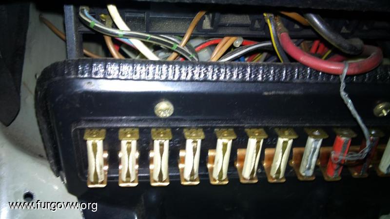

Pues a ver si me podéis ayudar. Estoy destrás de los limpias que no funciona. Creo que he dado con el problema ya que quitando el relé, si lo puenteo, con el mando del limpia puesto, funcionan. Pero bueno, hurgando en la furgo creo que he tocado algo y me hace el siguiente efecto misterioso:
Sin contacto, enchufo las luces y se encienden las del salpicadero pero no los faros. Cuando doy el contacto, se apagan las luces del salpicadero y se encienden los faros. Con el contacto dado las del salpicadero no funcionan pero cuando apago el motor, se enhufan.
¿Alguna sugeréncia de donde buscar, supongo que algún contacto, no?

xoriguer
Es verdad, lo modifico, es una T3 del 82
De todas formas lo de los limpias me fallaba antes y las luces iban bien. Fue meter mano para buscar lo de los limpias y ahora me fallan las luces

Enero 11, 2011, 18:40:00 pm #4 Ultima modificación: Enero 11, 2011, 22:22:14 pm por xoriguer
gracias haizcolari pero el cuadro de fusibles y relés de la mía no es igual, es más sencillo, a ver si hago una foto

¿funcionan las luces del cuadro si desconectas el puente que hiciste en el relé?  ...con el contacto puesto comprueba el voltaje en el cable gris-azul que sale de la rosca de intensidad de la luz del cuadro, comprueba la tensión en el cable gris-azul de la regleta de conexiones del cuadro ¿te funciona la radio y la intermitencia de emergencia o le sucede lo mismo que a las luces del cuadro? qué liada  .loco2  creo que te sucede algo parecido a lo que pasa con la luz de fallo de batería, al no haber diferencia de potencial se te apagan.... osea que hay un contacto hay dos positivos alimentando el cuadro al darle al contacto y se apagan...  ???
xoriguer
vale, ya tengo por donde empezar
cuando pongo emergencia efectivamente van los intermitentes y las luces del salpicadero juntas, ahora sí, ahora no, ahora sí, ahora no,    por lo que debe haber un contacto de 2 positivos como me dices.

a ver una teoría, creo que el cable negro (corriente de contacto) de la regleta de conexiones de detrás del cuadro(donde van todos los cables del circuíto impreso), está tocando al marrón que es la masa de las luces del cuadro  ??? ...el problema viene de ese cable negro que da corriente al cuadro cuando das al contacto, ponle especial atención y revísalo bien, también puede ser el diodo al que va a parar esa corriente del cable negro si sigues la pista del circuíto darás con él, si se comunica produce la falta de diferencia de potencial(el mismo efecto que el led de fallo de batería)  .confuso2 ... joder la de cosas que alimenta el cable gris-azul de los coj... y viene todo en inglés  .loco2 si no es nada de esto seguiremos acotando a ver si hay suerte
