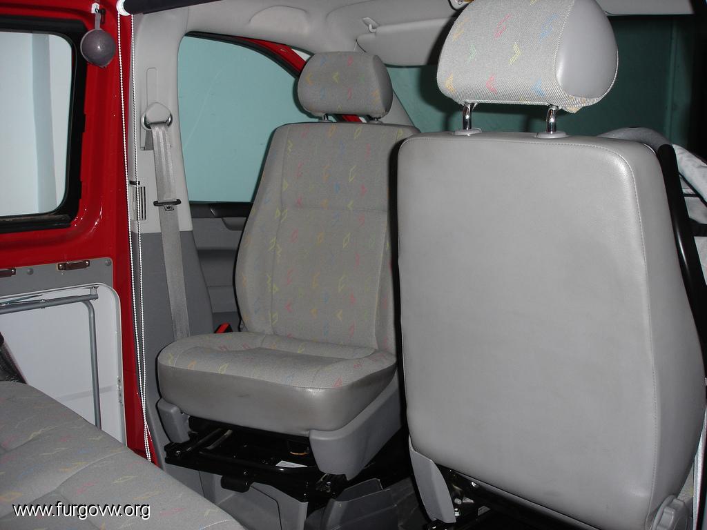

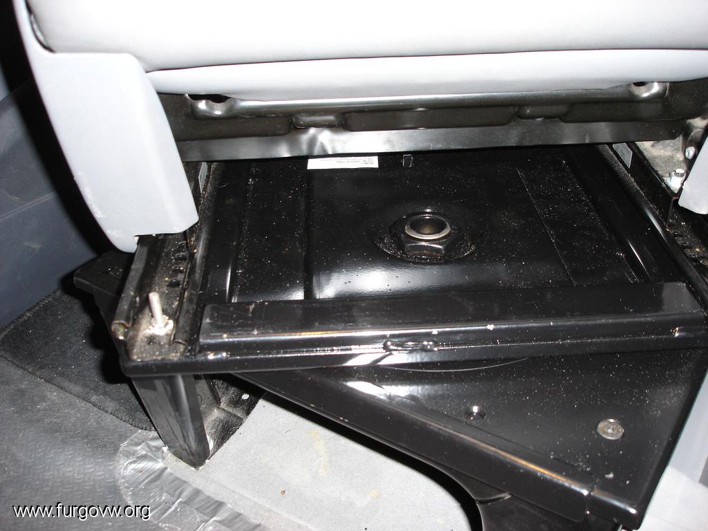

Bueno, ya por aquí, si, seguimos sin dar la furgo a conocer, pero con un par de cosillas ya caerá  ;), de momento lo prometido de las fotillos de las bases.
Empezamos a desmontar el asiento del copiloto que suponíamos nos daría menos problemas por las conexiones y efectivamente, quitar 4 tornillos y sale sólo. Las bases de entran de PM, la única pega los tornillos, FALTAN  >:(, así que buscas unos y atacando que es gerundio.
En esta primera foto, ya con la base del copiloto puesta y el asiento anclado + el tornillo a puntito de ser cortado  ;D.

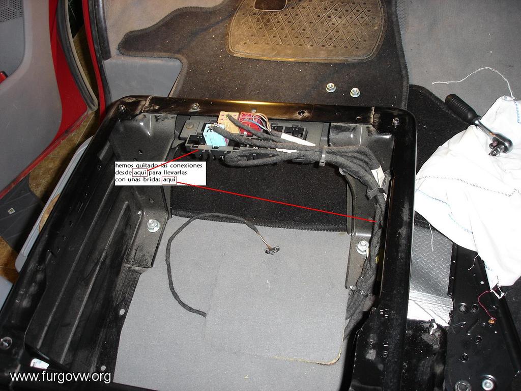

En esta segunda foto, ya con la base del asiento del conductor, con el 'churro' de cables que hemos desplazado al lateral enganchándolo con unas bridas para que no se moviera.

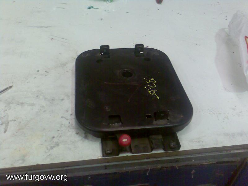

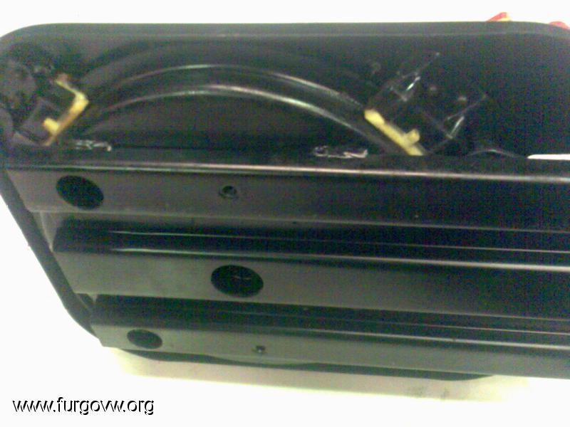

eldorado camper
esta la he comprado en el desguace por 6€ solo falta adaptarla
cuando lo tenga pongo las fotos
