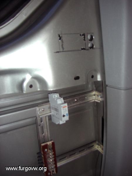

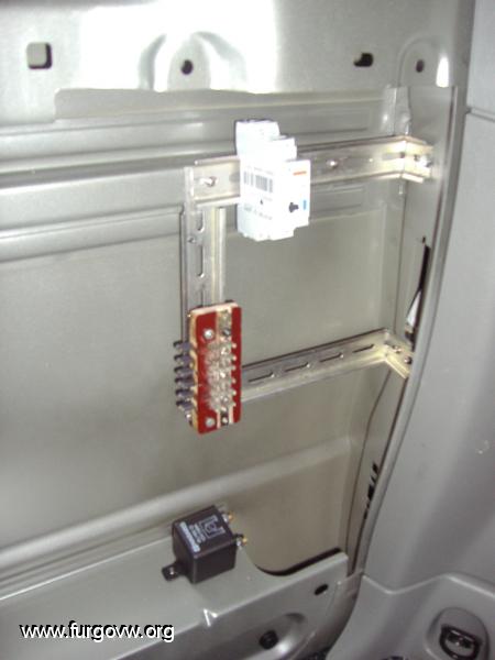

Por fin tengo mi furgoneta, me la trajo Olentzero y sin perder tiempo ya he empezado a hacerle parte de las cosas que tengo en mente. Lo primero, laminar  los cristales; me lo han hecho en Donosti en Cristalbox, a buen precio pero.... no estoy muy contento, en fin ya veremos cuanto aguantan sin arrugarse. Por otro lado, he empezado con el tema de la segunda batería, haciendo la instalación txukun-txukun sin prisas. Tambien tengo intención de retrasar la segunda fila de asientos para que quede un poco mas de espacio y así poder hacer un saloncito con los asientos delanteros... ya os iré contando.
Bueno, de momento cuelgo unas fotos....
aquí es donde he colocado unos carriles din para la instalación(tengo puesto un telerruptor a modo de prueba para la foto)
Podeis ver marcado con rotulador donde voy a hacer el corte para el voltímetro y los dos pulsadores, batería 1 y batería 2

Muy bonita, oiga... ¿qué zona de la furgo estás colocando esas instalaciones? Parece un panel lateral, pero no me aclaro...

Cita de: chemita en Enero 08, 2011, 18:42:57 pm
Un saludo, y a disfrutarla mucho  ;)
por lo que yo aprecio.....diria con seguridad que esta haciendola instala en el panel de detras del asiento conductor,yo tambien coloque el rele hay,y la verdad que una vez puestas las tapas no se escucha na de na!!!

pues como dice nanete, estoy haciendo la instalación en el panel que se encuentra detras del asiento del conductor, hay bastante espacio y queda muy disimulado.
