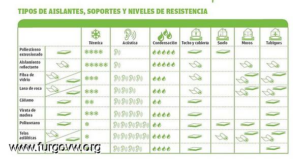

Mirad esta tabla que viene en el catalogo de bricolage del mago para 2011
Se puede ver que el mejor es el aislamiento reflectante, ahora bien, ¿Para qué sirve? evita que la furgo se caliente en exceso en verano y que el calor salga del vehículo en invierno.
Saludoss
bikerman
Como resumen:
- Parece que lo ideal es la combinacion de Aislamiento Reflectante (termico), con Poliuretano, o Tela Asfaltica (acustico).
Supongo que al Aislamiento Reflectante se refiere a cualquier base con aluminio no.
