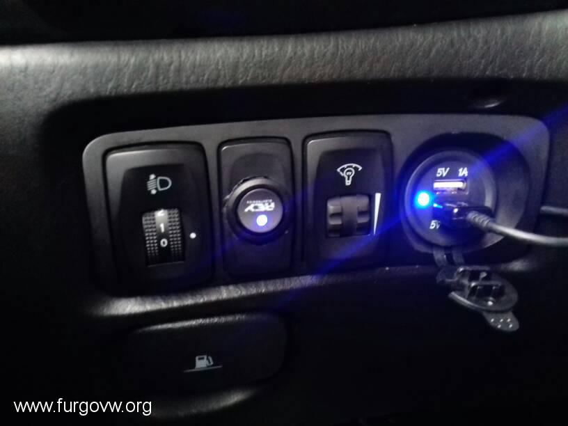

Compañero hazme un breves explicación de la instalación eléctrica, donde cogiste la corriente, etc, gracias.
Como quería que se encendiera sin la llave de contacto robé la luz desmontando el plafón de luz de la parte de delante corté y empalmé el cable que lo alimenta. Tambien he instalado un interruptor. Para que quede el cable oculto lo he pasado por debajo de la bandeja portaobjetos del salpicaderoy lo he sacado directame te por el conector. Espero que te sirva.
