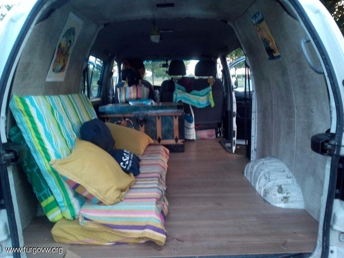

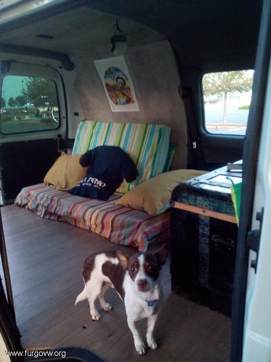

Recién pillada este verano con 160.000km, os presento mi H1 140CV, por ahora muy contenta, sin la separación de carga, con unas esponjas de alta densidad, un baúl anclado al suelo para almacenar aperos, vinilos negro para ventanas del norauto y en proceso de aislamiento voy tirando millas por Francia que resido actualmente. Mi proyecto actual los aislantes-oscurecedores de ventanas y portón trasero (que entra un poco biruji), ya he visto algún hilo sobre el tema, pero si me queréis iluminar con vuestra sabiduría h.uniana...!

Mauro ya está deseando conocer al prota de la segunda foto...

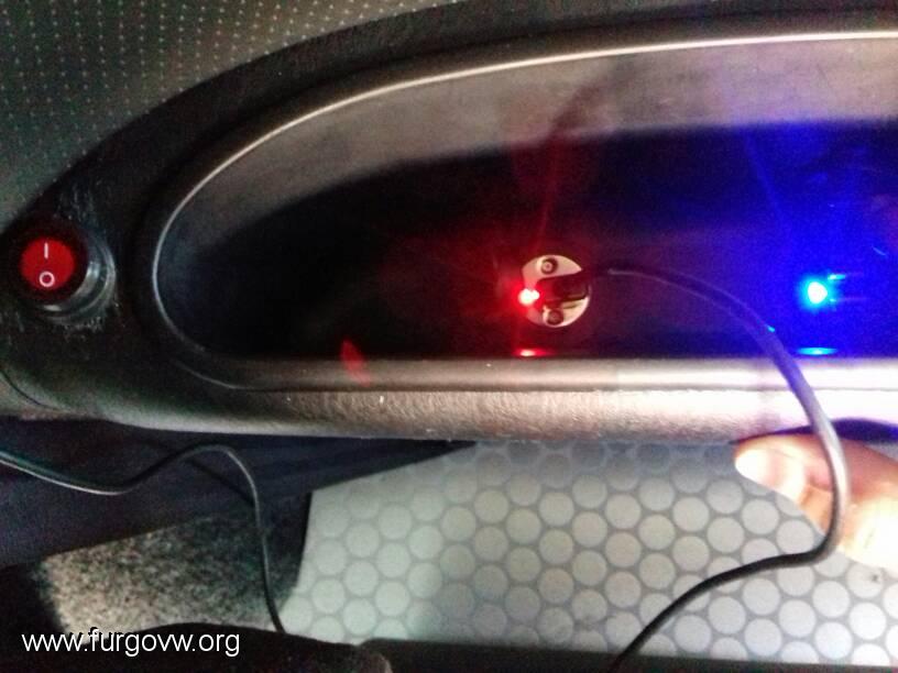

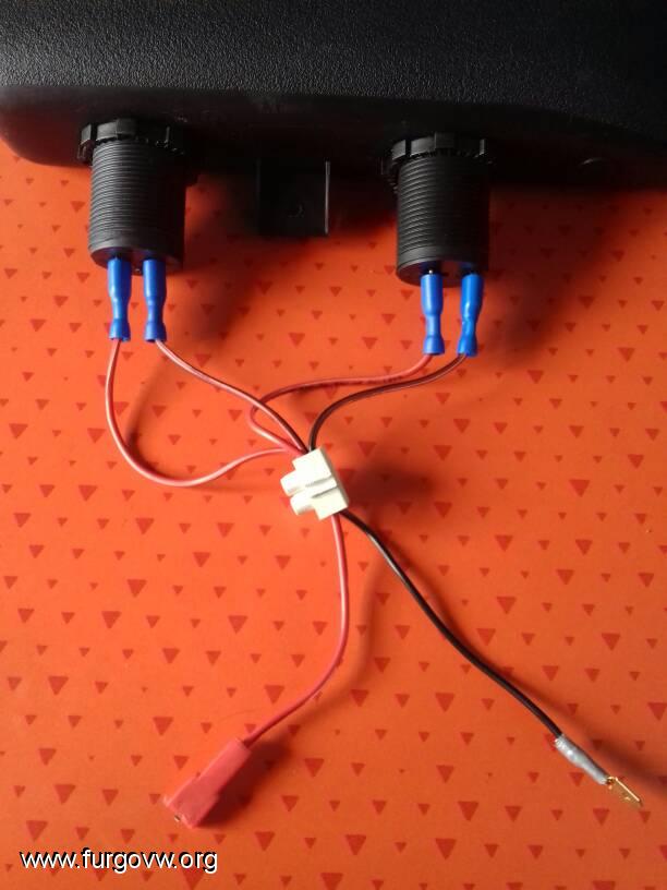

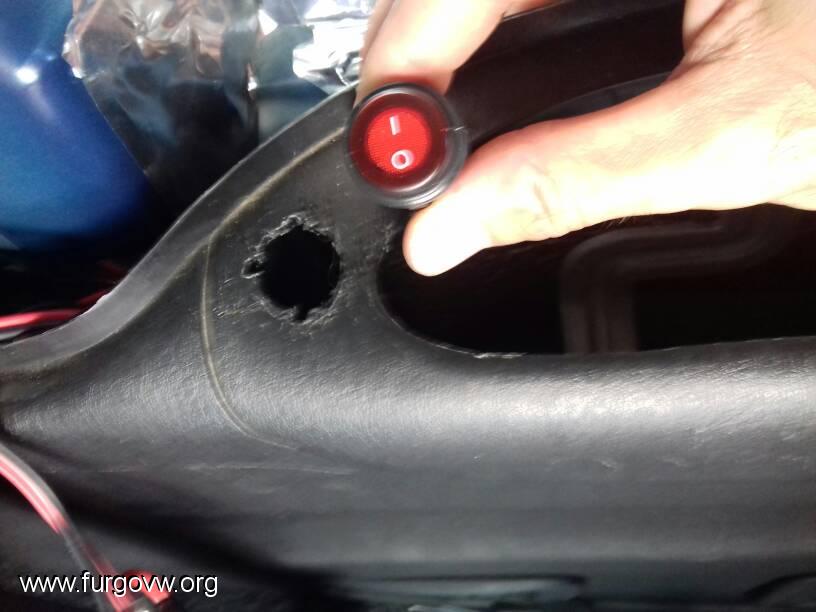

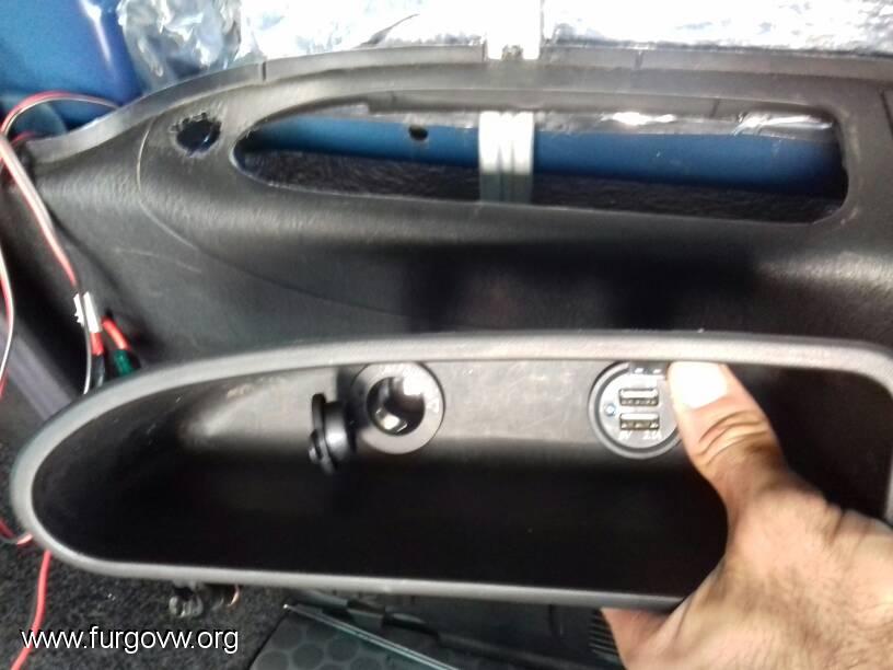

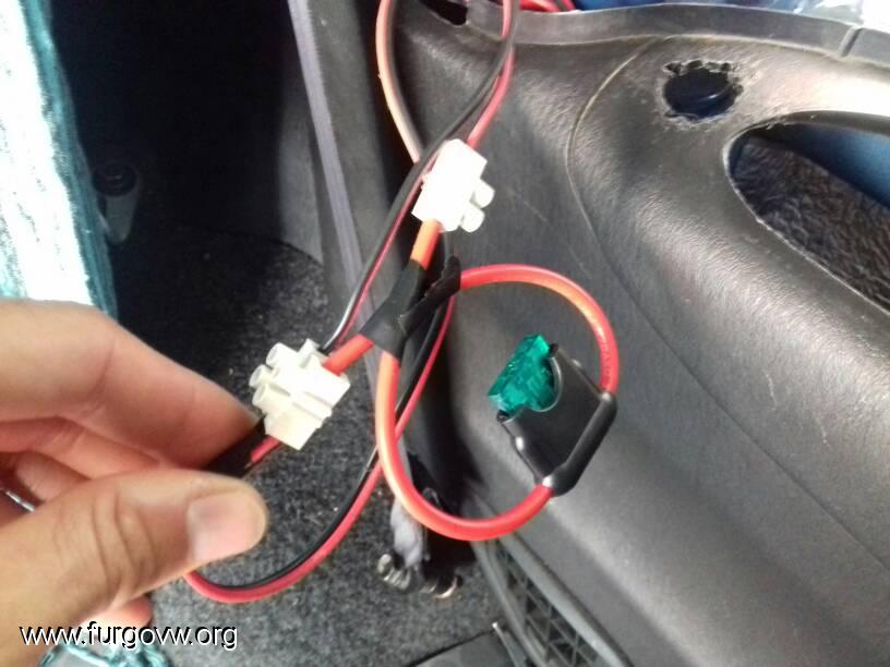

Toma de mechero y 2 usb con fusible de 10a e interruptor instalados junto al asiento izquierdo de la segunda fila. Corriente robada del plafón de luz de atrás.
