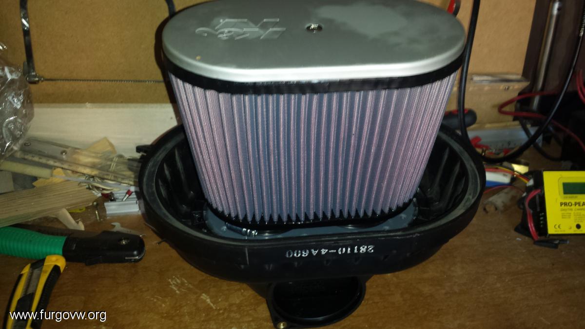

Brico destacable me preguntabas... veamos;
Pasada de 7 a 2 plazas.
Sofá convertible en cama con arcón debajo
Armario ropero
Arcón nevera a compresor
65 litros de agua limpia y 30 de grises, pica con grifo
Toma para ducha
Placa solar de 100w
batería auxiliar AGM de 120 A/h que carga desde el alternador, desde la placa o desde la toma exterior de 240v
Filtro de aire del motor modificado; un K&N de competición de vida ilimitada

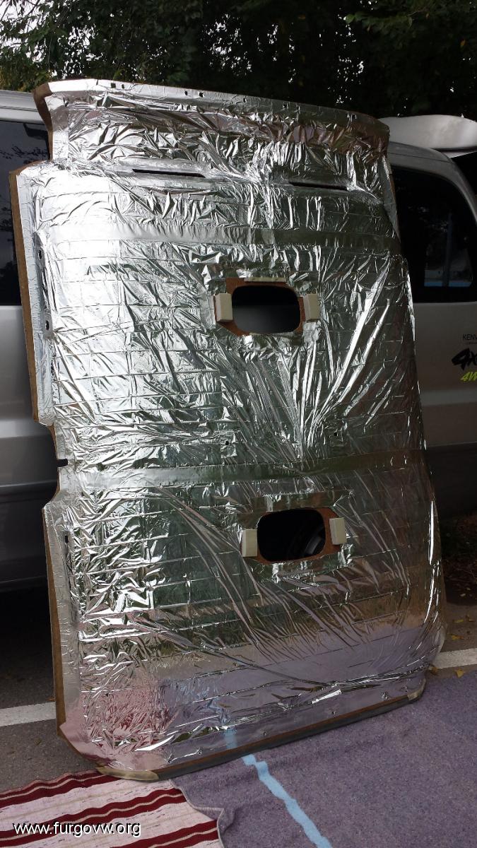

Aislamiento térmico de corcho proyectado. Manta térmica extra en techos

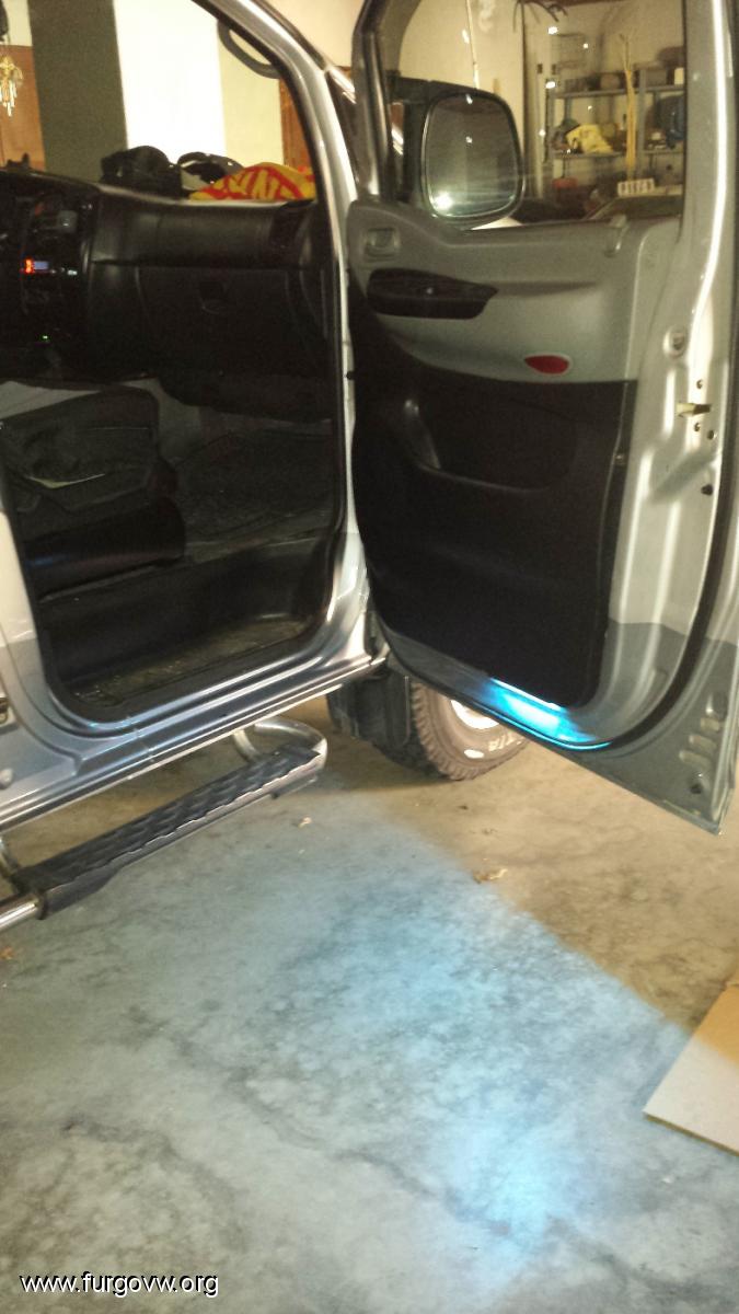

Plafones modificados a led, como el resto de iluminación interior. Luces de cortesía led en puertas

Notas diferencia con él filtro k&n?
Enviado desde mi Gemini mediante Tapatalk
GRUPO DE TELEGRAM DE HYUNDAI H1!! Entra y comparte tus inquietudes y experiencias!! https://t.me/hyundaih1
Philippus
No sé a ciencia cierta si es por el filtro pero algo menos de consumo si voy notando. Quizás sea por el HUD, que me da los consumos instantáneos y me ayuda a levantar el pie, aunque ya lo tenía instalado de antes.
Medio litros a los 100, nada espectacular. DE 10 a 9,5 más o menos. Lo controlo en cada repostaje y llevo la cuenta.
Entre el filtro, limpieza de circuito de admisión y si en un futuro le hago la repro espero bajarla a 8l/100.
