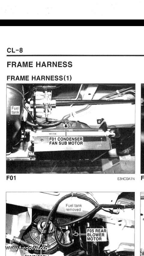

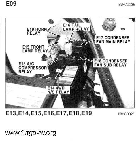

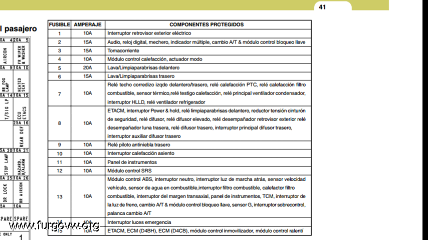

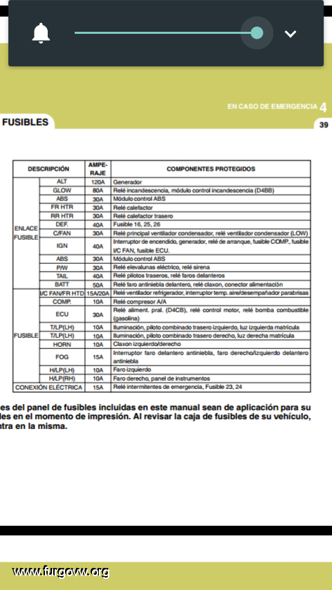

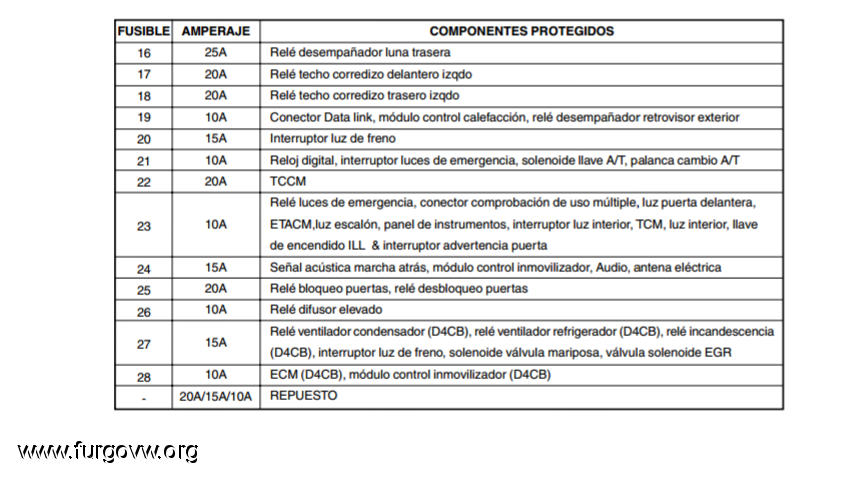

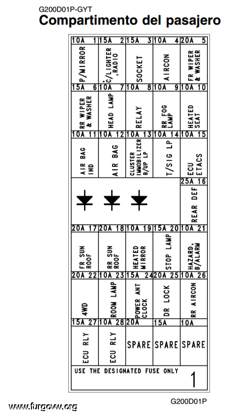

Gracias Ribengoe.
He desmontado desde arriba los mandos y los cables parece q están bien. No suena el ventilador y he comprobado la corriente y creo q no le llega corriente al mando de velocidades.
Pero no se xq yo de esto no tengo ni papa  .confuso2
Tjololo
Cita de: Hyundoneto en Junio 19, 2017, 19:35:22 pm
Gracias Ribengoe.
Hola,esto es lo que quería mandarte,primero comprueba los fusibles,quitalos y mira que estén bien..luego,se enciende la luz del pulsador de detrás del volante? Si es no mira fusibles..si están bien,mira justo debajo del asiento trasero donde esta el mando bajo la furgo y veras las conexiones del ventilador y la condensadora del a/a trasero todo conectado..espero te sea de ayuda
Tjololo
Hyundoneto,esto es lo de bajo furgo
Hyundoneto
Muchas gracias Tjololo mañana me pongo a ello. Ya os cuento.
Hyundoneto
Siguiente capítulo, jejejejeje.
Desde las conexiones exteriores hemos comprobado que no le llega electricidad al ventilador. Y los fusibles están todos ok.
Así que hay que buscar por otro sitio.

Si capipahe, mañana voy a mi mecánico para que pegue un vistazo, ha pedido el "plano" o como se llame y sino no encuentra nada tiraré un cable directo de la batería y pasaremos esta semana q viene. Mosquea porque solo es el ventilador lo demás todo bien.
Gracias por la ayuda a todos
