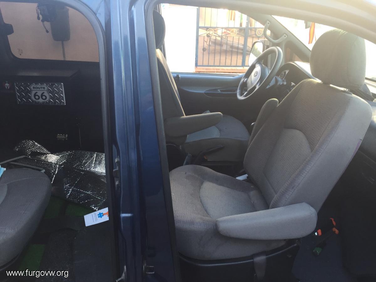

Después de darle mil vueltas a la cabeza a lo del asiento giratorio, por fin he logrado hacerlo de forma fácil y económica y la verdad es que es muy cómodo tenerlo, ahora a disfrutarlo.

Esto asi no vale .baba .baba .baba .baba mas pistas,  mas fotos, mas facil y economico.....  .loco2 .loco2 .loco2 podrias llegar a ser mi idolo, no te calles, cuenta, cuenta...... .palmas .palmas .palmas .palmas

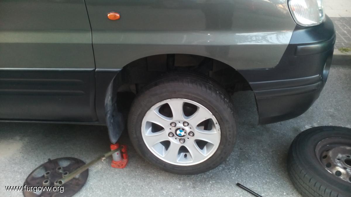

También le hemos comprado unas llantas de un bmw serie 3 si no me equivoco , hemos probado 1 por que le tenemos que cambiar neumáticos y le quedan fenomenal!!
Las tapas de BMW irán fuera claro está jajaja.

Culpa mía el no sacar fotos del proceso,  en mi furgo quite un asiento giratorio trasero para ganar espacio, quite las guías del asiento del suelo, para ponerlas delante y no fueran tan largas y cantoras, decidí recortarlas unos centímetros, quite el asiento delantero, destape la tapicería del suelo que va debajo del asiento y el aislante que lleva, fue al herrero para que me hiciera una placa de hierro de una medida que cubriera los cuatro agujeros a los que va atornillado el asiento y atornille la placa al suelo, después en esa placa hago los agujeros para poner los raíles del asiento trasero y lo fijo con tornillos y tuercas de bastante grosor, no sé si me he explicado muy bien, en cuanto pueda cuelga fotos para que veáis como ha quedado y no se nota apenas la modificación.
