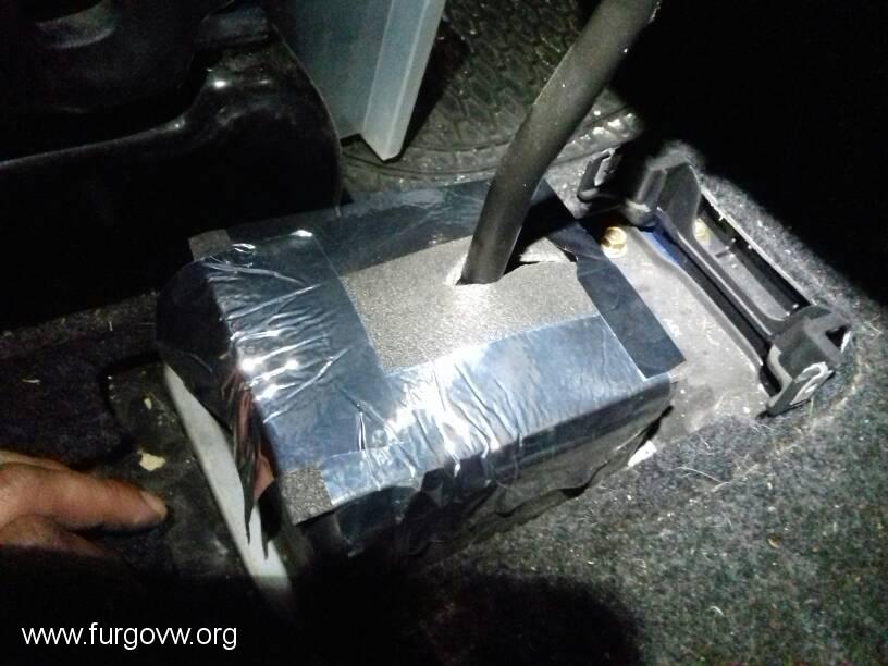

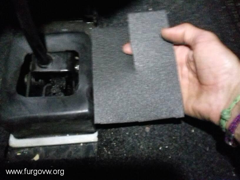

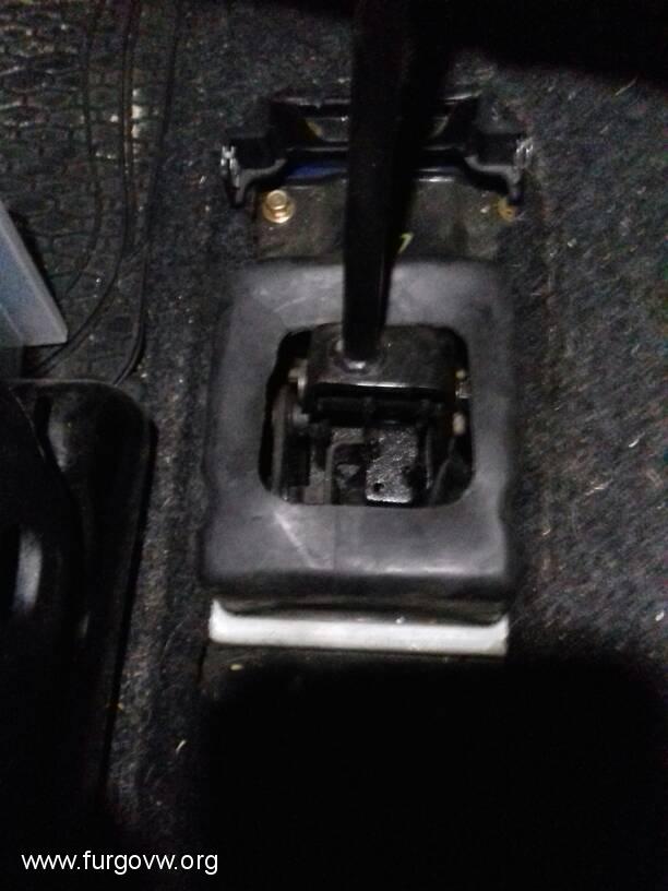

Aislamiento del hueco de la palanca de cambios.
Llevaba tiempo mosca con el chorro de aire (pérdida de frío y calor según la época) que salía por la rendija del plástico por el que asoma el freno de mano. Con esa intención, la de  reducir un pelo el ruido del motor que también venía por ahí, y la de reducir un poco la holgura de la palanca de cambio, me curré este brico con un trozo de esterilla y cinta adhesiva de aluminio que me sobró de aislar la furgo entera. Solo hay que desmontar 3 tornillos del plástico que cubre la palanca de cambios y el freno de mano.

Coño, no me fije en la mia.... bueno mas bien no he notado ese airecilllo que comentas...  me fijare en la mia y si es asi al bote..... gracias  compi .palmas .palmas
