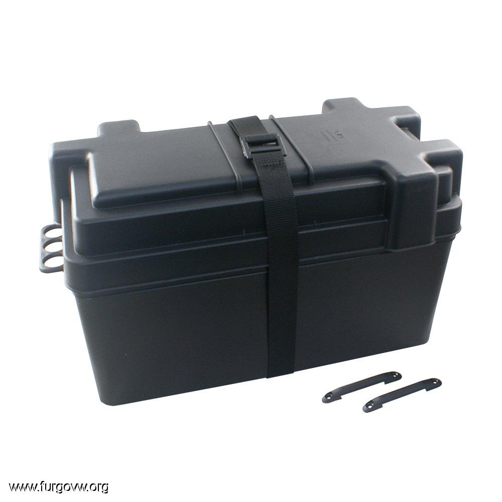

Por cierto, las baterías en los bajos ahora no requieren homologación. Yo he comprado esta caja a falta de inventarme como montarla.
https://www.amazon.es/gp/aw/d/B01MCY2TDI/ref=ya_aw_od_pi?ie=UTF8
