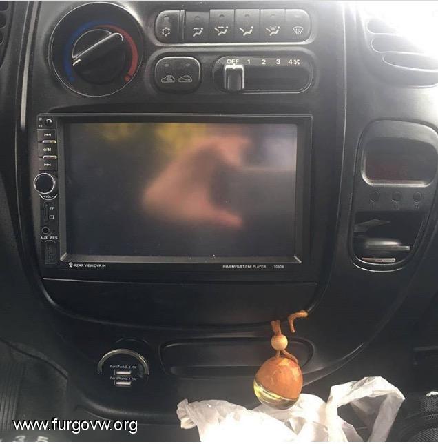

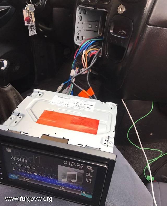

Fijaros lo que vi en un grupo de h1 4x4, con el precio que tienen ahora los 2 din que están baratos me lo estoy pensando pero hay que tener maña para hacerlo

Yo lo hice sin ayuda de mi mujer que ademas no es maña sino de Chamberi  .meparto .meparto .meparto
Te vas a encontrar primeramente con que todo esta atornillado desde dentro... es inaudito lo dificil que es hacerse sitio...
Una vez que desmontes la zona de la caratula DIN1 es echarle paciencia y afinar con el propio aparato a mano para ajustar.
Otro problema: la radio DIN1 va sujeta por los laterales Y POR DEBAJO y esto es un problema porque es metalico. Tendras que serrar en una zona imposible de meter la mano, mucho menos una sierra.
Recuerda que estos aparatos llevan muchos mas cables que cualquier otro tipo de maquina y molestan los uses o no... .meparto .meparto
