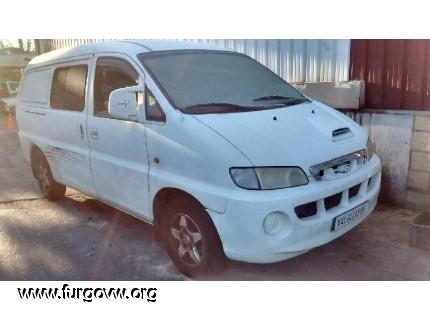

Compañer@s, en Desguace Valdizarbe de Navarra tienen una H1 con cosas muy aprovechables. Tiene algo importante para hacer un brico, ventana trasera corredera para poder cambiar por la abatible.
Yo he comprado cosas aquí y el trato ha sido bastante bueno.
http://valdizarbe.es/campa-vehiculos/81869-hyundai-h-1-2004-h-1-combi-con-quinta-puerta.html

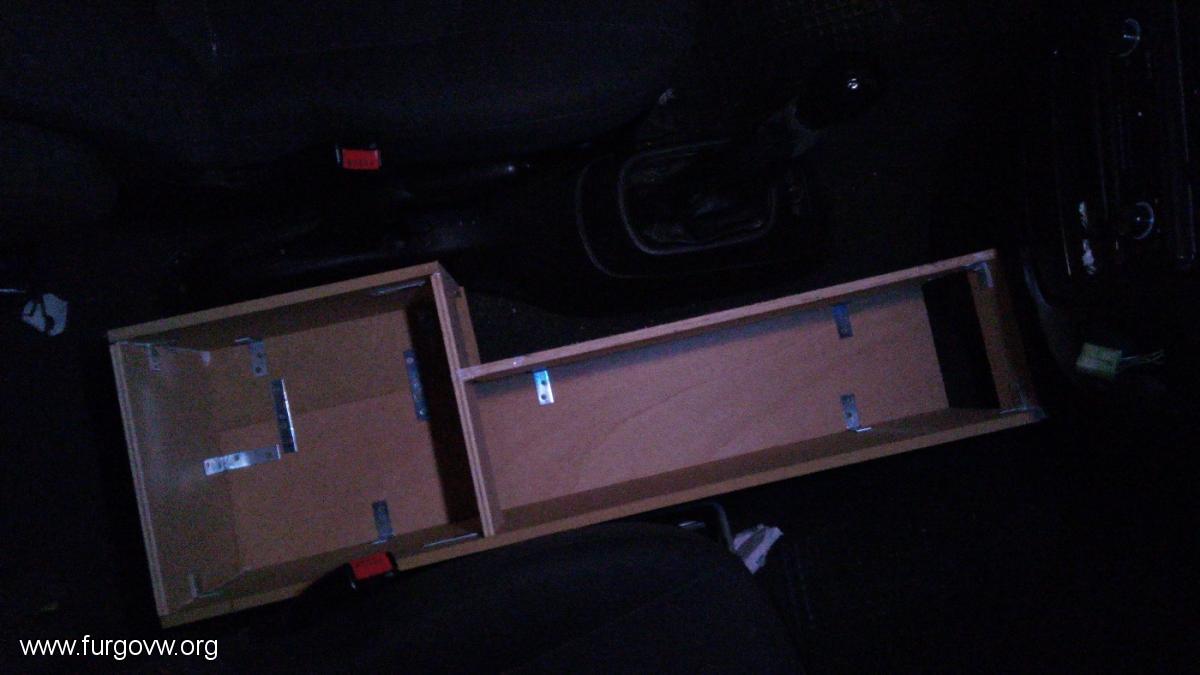

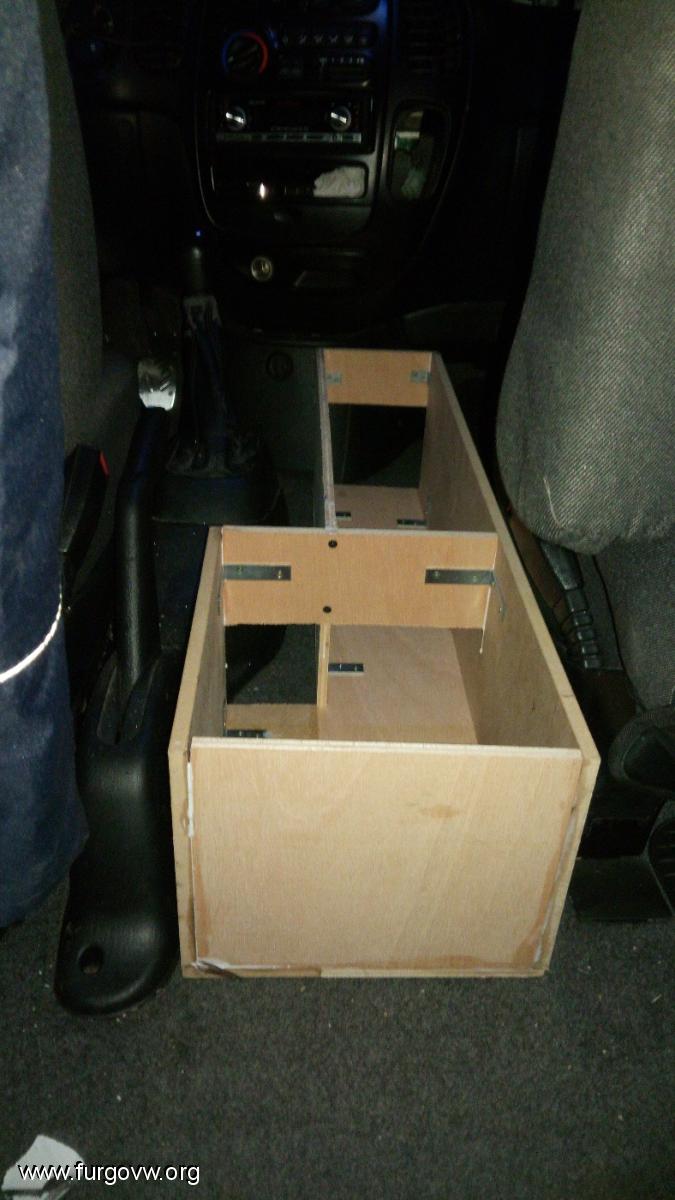

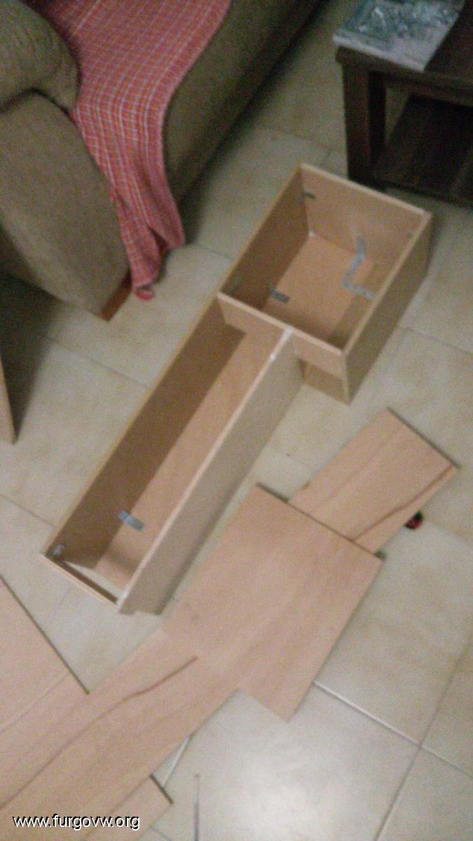

Maxbs mencionó hace poco algo de una caja entre los asientos delanteros. Yo estoy haciendo una para meter la batería secundaria, aunque soy bastante torpecillo.
capipahe
Yo tengo una similar a la tuya Eclipse del anterior dueño, que aun tengo que terminar la tapa inferior, haber si soy capaz sacarle unas fotos y os la enseño, aunque la idea de meter la batería no se si tendría sitio suficiente, seria cuestión de tomar medidas o una batería mas pequeña.
capipahe
Por si sirve de orientación, esta es la cajonera que yo llevo, me falta rematarla que ya tiene su desgaste..
Eclipse
Gracias por las fotos. :) Mi intención es meter en la parte grande la batería de 70Ah que tengo y en la parte larga meter fusibles y tomas de usb, mechero y demás como tú. Quiero estudiar si puedo conectar la batería a algunas tomas de fusibles para poder alimentar la radio y las luces desde la segunda batería. Y también la nevera, que va sobre el cajón.
