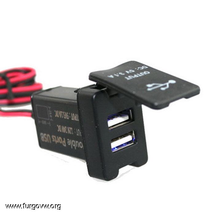

El compañero IEM me ha removido la conciencia y he comprado un retrovisor con pantalla para terminar de instalar la cámara trasera, jejeje. La alimentación de la cámara la sacaré de la lámpara de marcha atrás, supongo, pero, ¿de donde sacáis la delantera?
Quiero aprovechar para poner un alimentador usb y había pensado meterle la alimentación de la misma que tiene la radio (le llegan dos alimentaciones, una fija y otra solo con el contacto). ¿Lo veís suficiente?
Hola Eclipse, un poquito entiendo de instalar cosas en coches antiguos, de echo tengo uno que le he ido instalando yo cosas.....y al final, con el cariño y dedicacion que lo vas a hacer tu no te lo va a hacer nadie aunque le pagues.
Siempre que instalo cosas, no toco para nada la instalacion del coche, solo para "pellizcar" la señal y si hay que tirar cables o a una toma de la bateria o caja de fusibles o debajo del volante suelen tener unas tomas hacia donde sale los consumidores.
Haciendo esta breve anotación te cuento, es muy buena opcion para la camara trasera coger de las luces de marcha atras, lo unico comprueba que si quitas la bombilla sigue llegando corriente a la camara.
Por lo que veo, tu kit tiene tambien camara delantera  :o? , si es asi dime que funciones tiene esa camara, se que algunos espejos son un poquito mas mas caros peo te van grabando en una tarjeta sd todo lo que pasa, incluso si el vehiculo esta parado y sin contacto, al recibir un impacto fuerte la camara se pone a gragar o tirar fotos.
Terminando con el cargador usb, yo lo tendria claro, dependiendo de donde lo quieras poner:
Opcion A: delante, tomar deribacion del encendedor del coche, mirar debajo del volante un 15 directo, que siempre le llega contacto con llave puesta o si tienes pensado colocar alguna cosita mas tirar un cable directo desde la bateria, con su fusible y colocar varias tomas a lo largo de la furgo, como por ejempo este cargador para delante, una toma de corriente para las plazas lateras a usar con pantallas de dvd o nevera y otra para la zona trasera y de maletero.
Opcion B: si lo pones detras, coger corriente de la toma de encendedor trasero, eso si, con cuidado de no poner las dos a la vez y que te salte el fusible.
Ni que decir tiene que solo tienes que tirar cable a positivo, el negativo lo coges del propio coche en algun tornillo a chapa.

El "problema" del mechero es que solo alimenta cuando está el contacto puesto, por eso pensé en tomarlo de la radio. Si veo alguna otra opción lo estudiaré, pero por ahora creo que será de la radio.
El resto de conectores los cogeré de la segunda batería, que también la tengo en mente.
