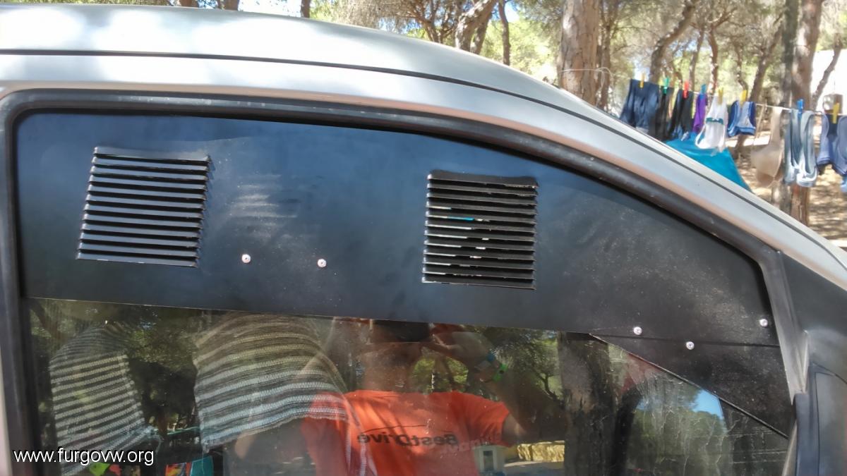

Como os gustas los bricos y mas si tienen fotos, pues mis últimos bricos aunque sin fotos del montaje debido a las prisas como siempre. Pero si os interesa no dudeis en preguntar.
Los airvent no los he hecho yo por falta de herramientas.

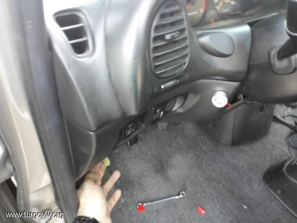

Brico no tengo, pero sustituí la molesta campanilla de olvido de llave por un led estroboscópico.

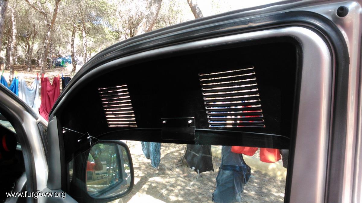

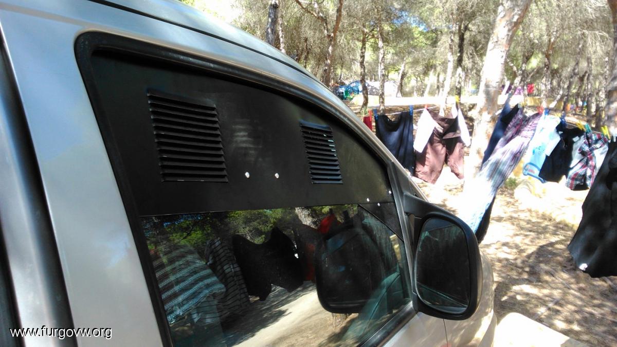

Hola rayo13.
Celebro que te guste. Ahora mismo solo tengo esas fotos. Mañana te paso mas detalles.
Te cuento un poco por encima a falta de medidas. Los airvent es una chapa rectangular con la rejilla hecha, y cortada a medida la curva. He de decir que va muy justa, ya que la chapa creo q de altura mide 20 cm y para no tapar las rejillas y darle la curva ojito. Luego con sobrante un pequeño triangulo para acabar de tapar toda la superficie. Y detrás con dos pequeñas solapas para aguantar en el cristal suficiente ya que el resto de la chapa entra en el recercado de la puerta.
La ventilación ha mejorado pero quizás haría falta unas rejillas con aletas más grandes.

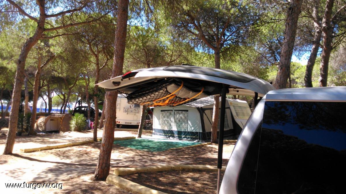

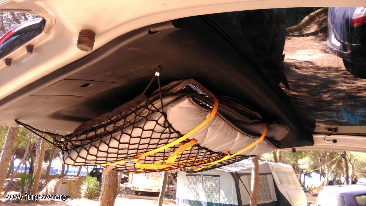

La red de porton es una pasada, para mi ha supuesto un alivio grande de dado que los oscurecedores me ocupaban mucho espacio. Puedes hacerlo como yo con una red y así es multiusos o bien solo las cinchas si lo que quieres poner un solo bulto. Yo puse la red porque también te ayuda a colocar el bulto si estas solo. Destapizas el porton, va con tornillos y luego muchas grapas que tienes q quitar con mucho cuidado porque se rompen fácilmente y si pierdes muchas el recubrimiento te perderá consistencia y te limitará.
Despues al chino del barrio a por una red pequeña, en mi caso una tipo bolsa y unas cinchas. La red la pase y bloquee por detrás. Y las cinchas atornilladas, busca tornillo con rosca de cabezal bastante ancho para que coja mucha superficie y arandelas igual sino al tensar la cinchas igual se agujerea, recuerda que es de los chinos,, jejejeje.
Vaya tostón y sin fotos, jjejjejejjeje. Mañana cuando veas las fotos si tienes mas dudas estaré encantado de ayudarte
