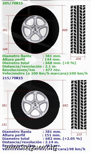

Buenas tardes!
Tengo la oportunidad de conseguir unas ruedas a muy buen precio. La pega: son tamaño 215/70/15 y nuestras H1 llevan 205/70/15. Legalmente las puedo poner porque no exceden el 3% del diámetro, pero hay hueco para ponerla? O rozara con el paso de rueda? A ver sime podeis ayudar que me corre prisa.
Os paso una imagen con las medidas de ambas ruedas
Muchas gracias!!
Yo tengo unos 215 puestas y no rozan y la itv sin problema
Gaaaaaassssss a fondo y fe en dios

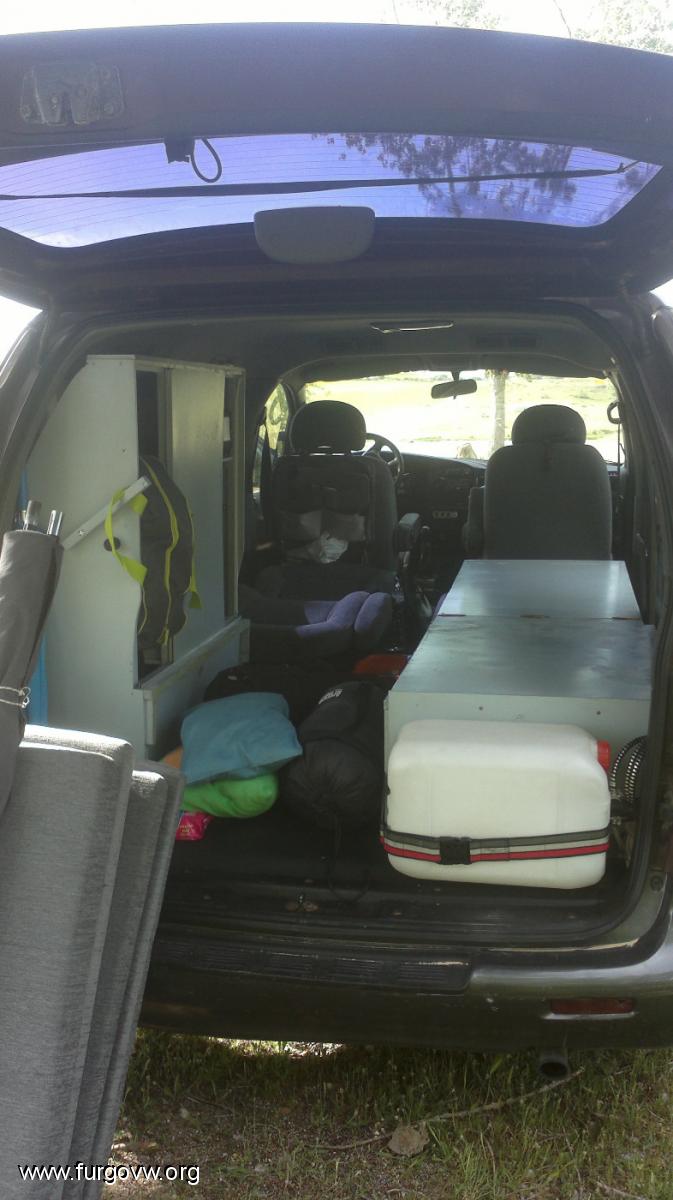

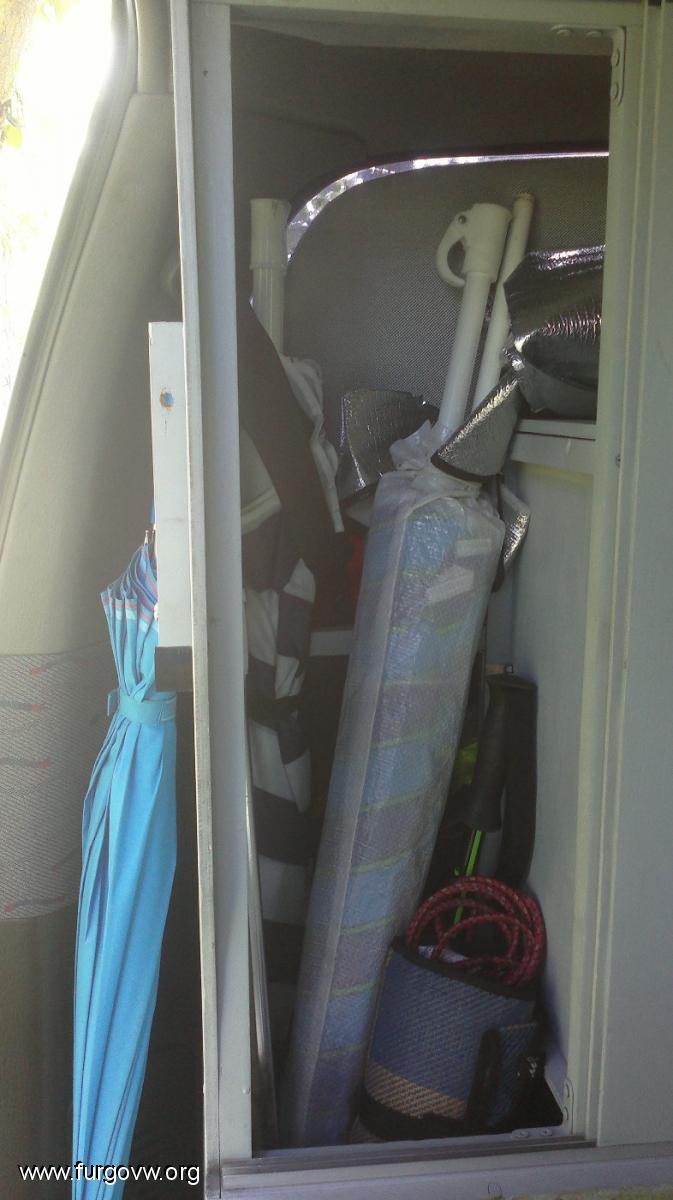

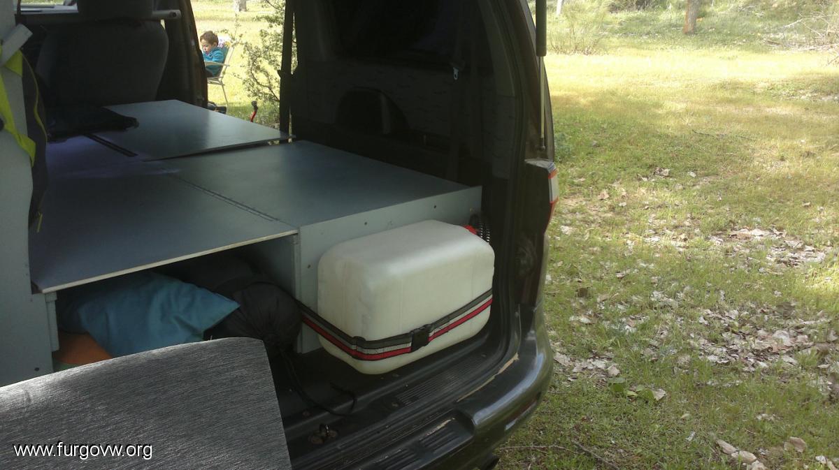

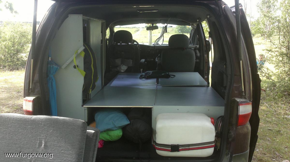

Hola!!!

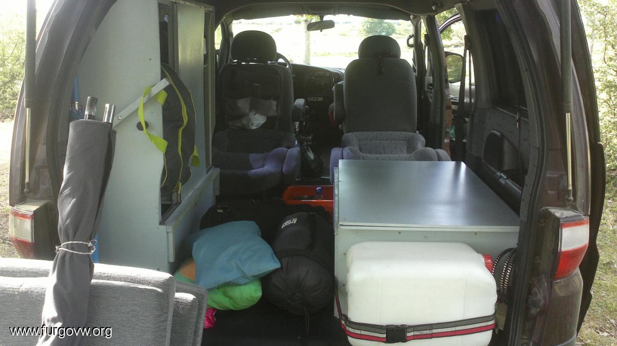

Os voy a poner unas fotos de mi furgo.
Por cierto, yo tengo la de 84CV y voy bien pero en las cuestas le falta... eso sí, como no tengo prisa no me impota.

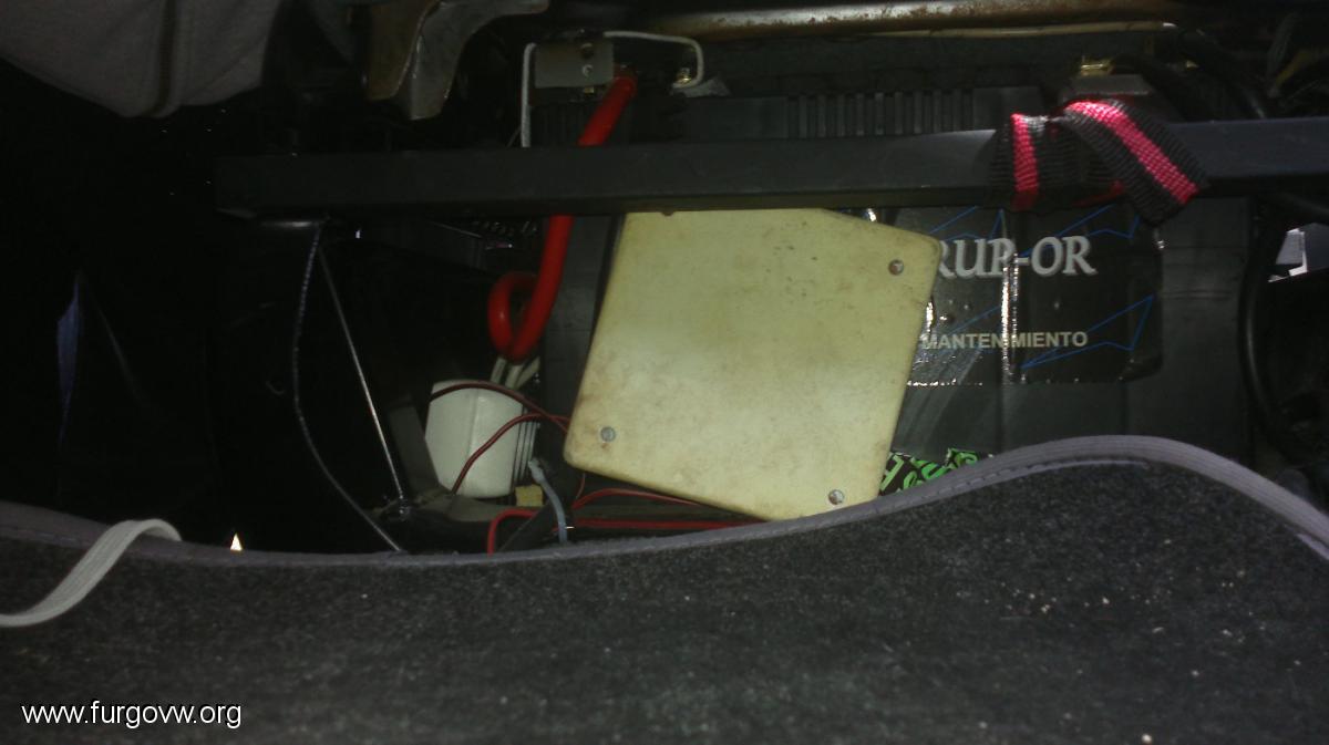

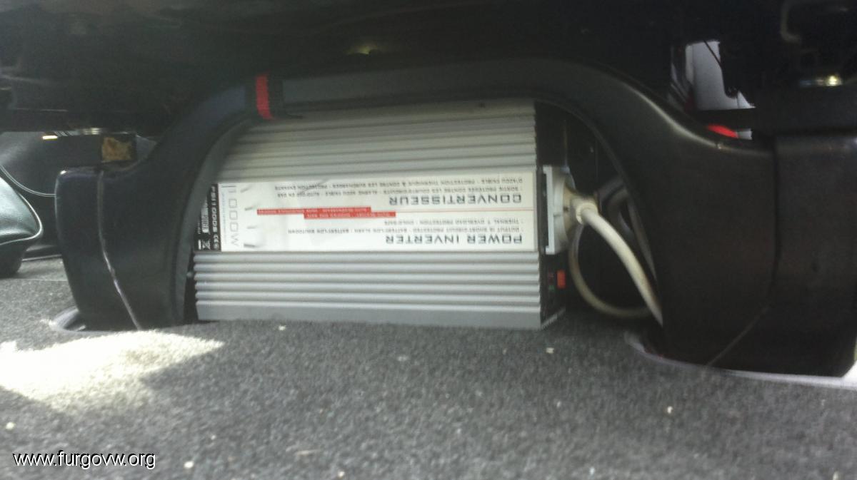

Debajo del asiento del copi metí batería, inversor y porta fusibles que está dentro de una caja cuadra de las que se ponen en las casas. Para poder meter todo tuve que elevar un poco el asiento, si os fijáis bien hay una barra que cruza de un lado a otro que vosotros no tendréis en vuestras furgos. También modifiqué el sistema para poder mover el asiento, puse un cable de freno de bici (copié el truco de alguien de por aquí, no me acuerdo de quien pero gracias) y protejí muy bien el positivo de la batería para no tener disgustos.

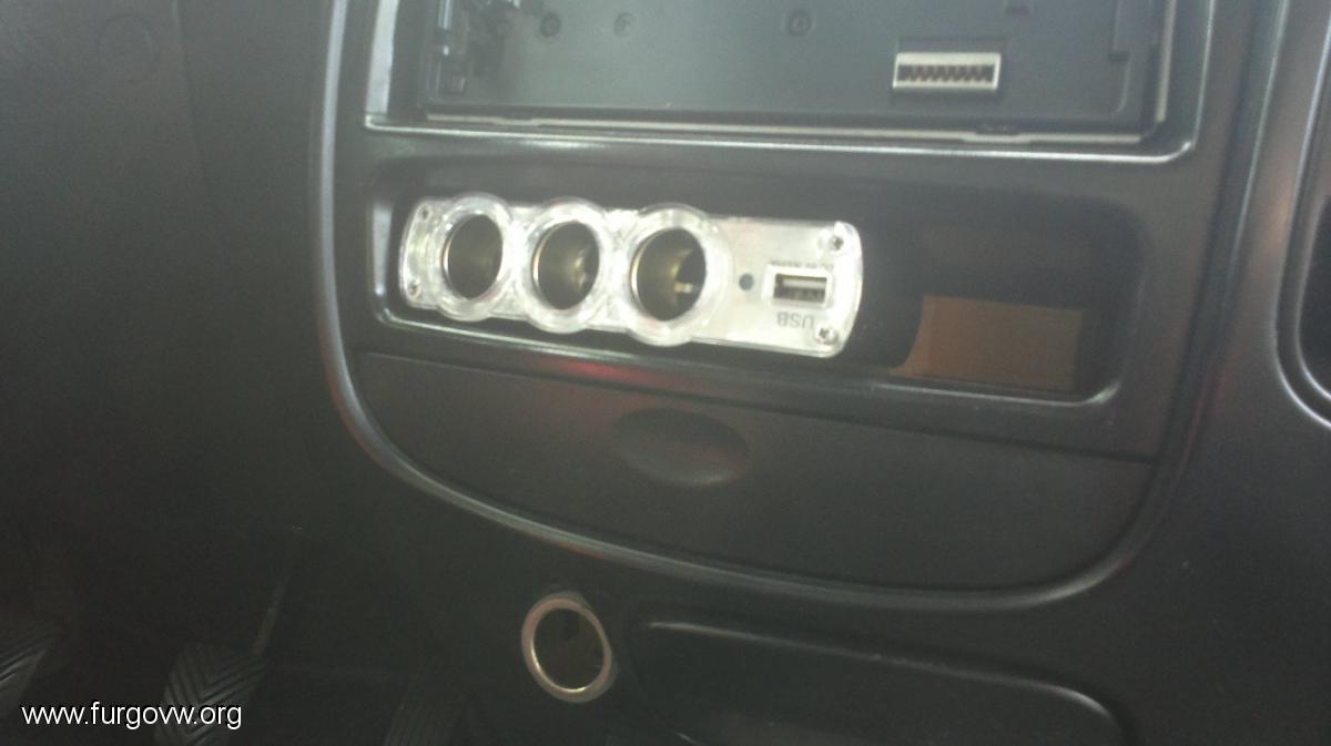

Le puse un triple conector de 12 voltios + USB (el mechero original tuvo un corto de cojones y me achicharró el cable afectando a otros fundiedo los fusibles de las luces traseras. Para solucionarlo tuve que desmontar toooodo el salpicadero y quitar el cable del mechero)

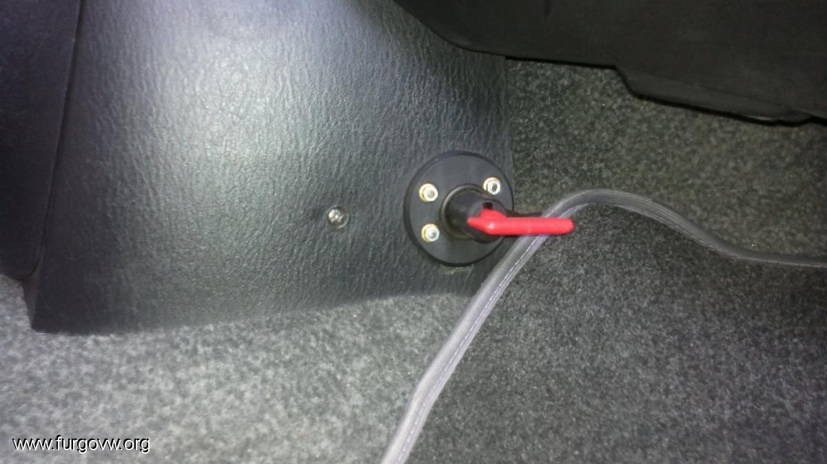

La batería no tiene relé, la llevo con un cortacorrientes y cuando estoy parado quito el cortacorrientes para que no chupe de la batería principal. El cable hasta la principal lo llevé a través de un agujero que yo mismo hice (desconocía el paso que hay detrás de la caja de fusibles)

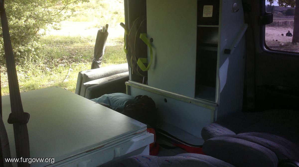

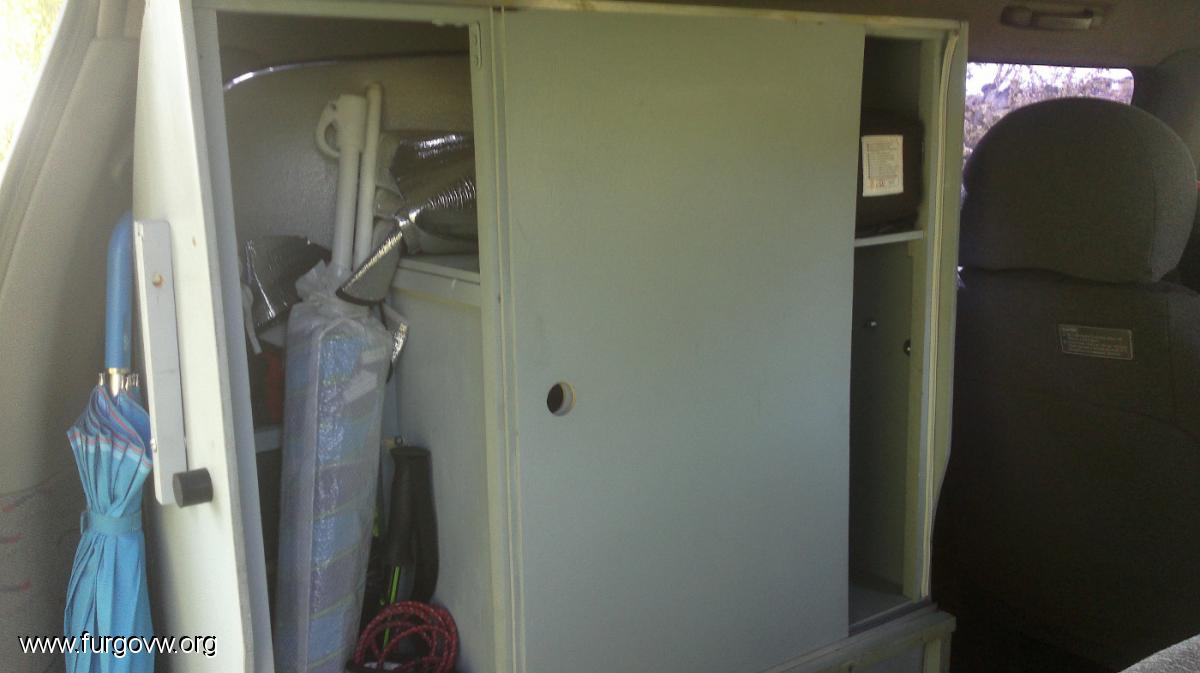

Estos son los muebles
La cama la puedo hacer individual, como se ve en la siguiente foto (para cuando voy solo y llevo muchos trastos dentro) o de matrimonio.

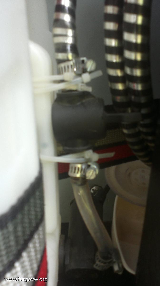

El bidón que se ve es para llevar agua para fregar y ducharnos. La ducha es eléctrica, usé el motor de un limpiaparabrisas de un coche y sale el agua muy bien. Ahí va la foto del motorcillo.
Además de todo esto llevo una cama para mi hijo, como unas parigüelas que se colocan entre el cabecero del asiento del copiloto y el salpicadero (no tengo fotos, aunque la podéis ver enrrollada en alguna de las que he puesto)
Ahora llevo un portabicis Logic3 que en las fotos no sale.
Y eso es todo. Espero que os guste.

Buenas noches compañer@s!!
Finalmente puse las ruedas y deciros que entran perfectamente.
He cambiado unas  viejas Michelin Agilis que ya estaban muy duras por unas Bridgestone Duravis y por ahora la sensación de conducción es buena. Siento que va la furgo como mas suave.
Gracias a Rayo13 por resolver las dudas que me ayudaron a "tirarme a la piscina"

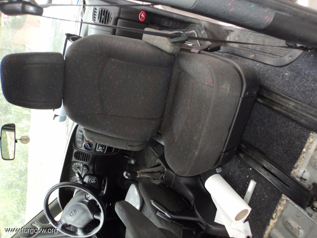

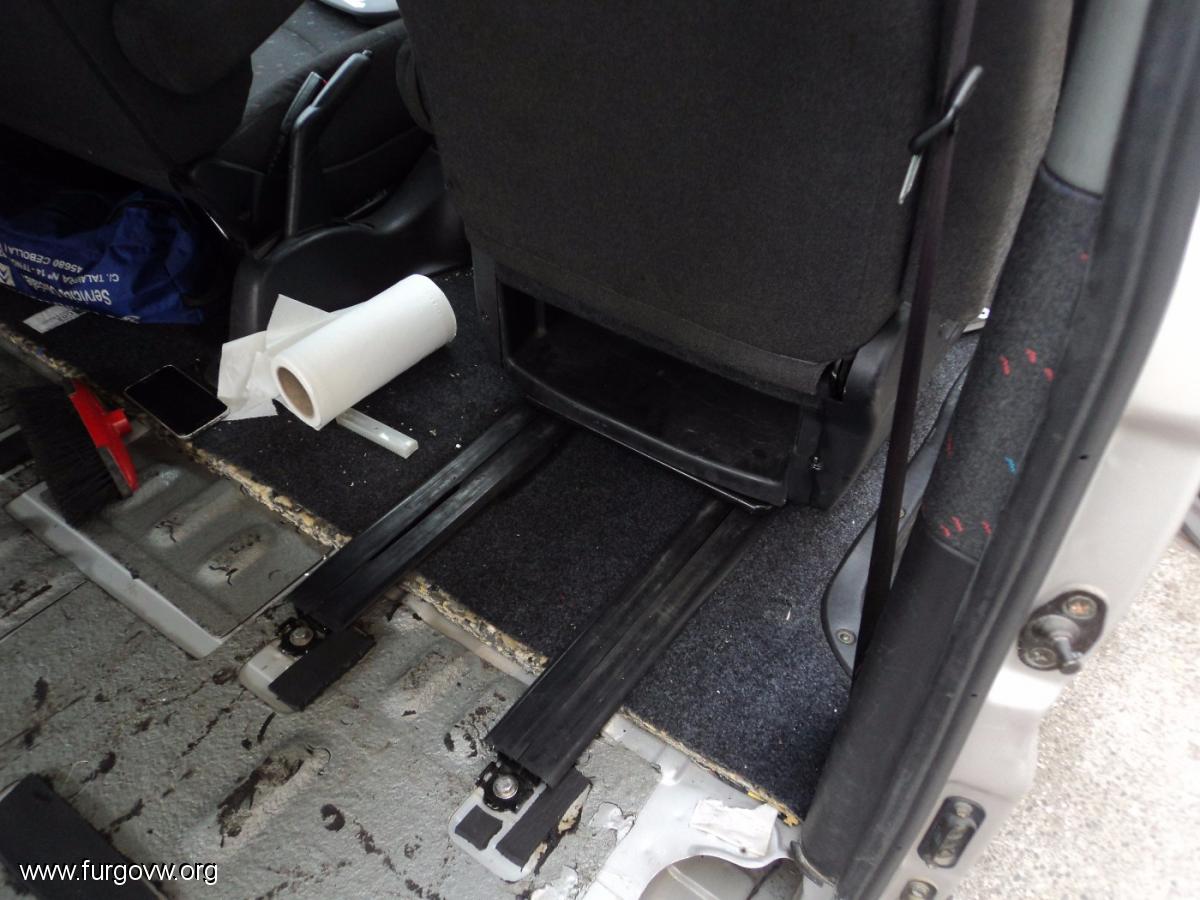

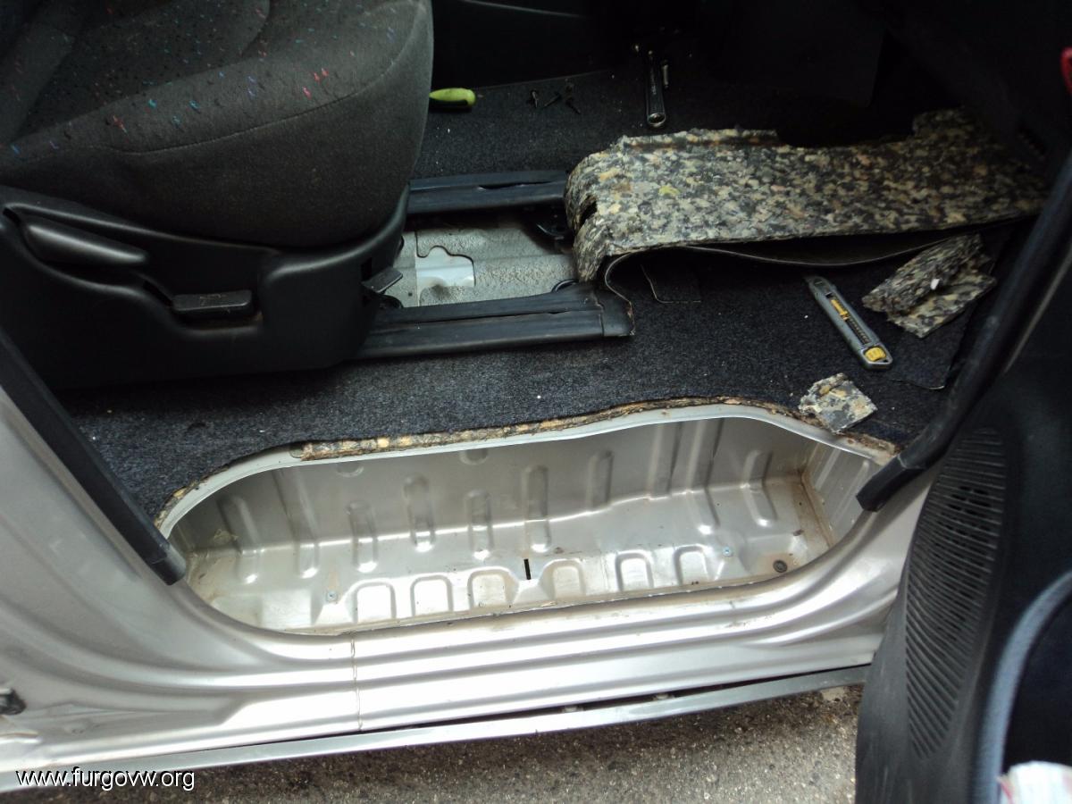

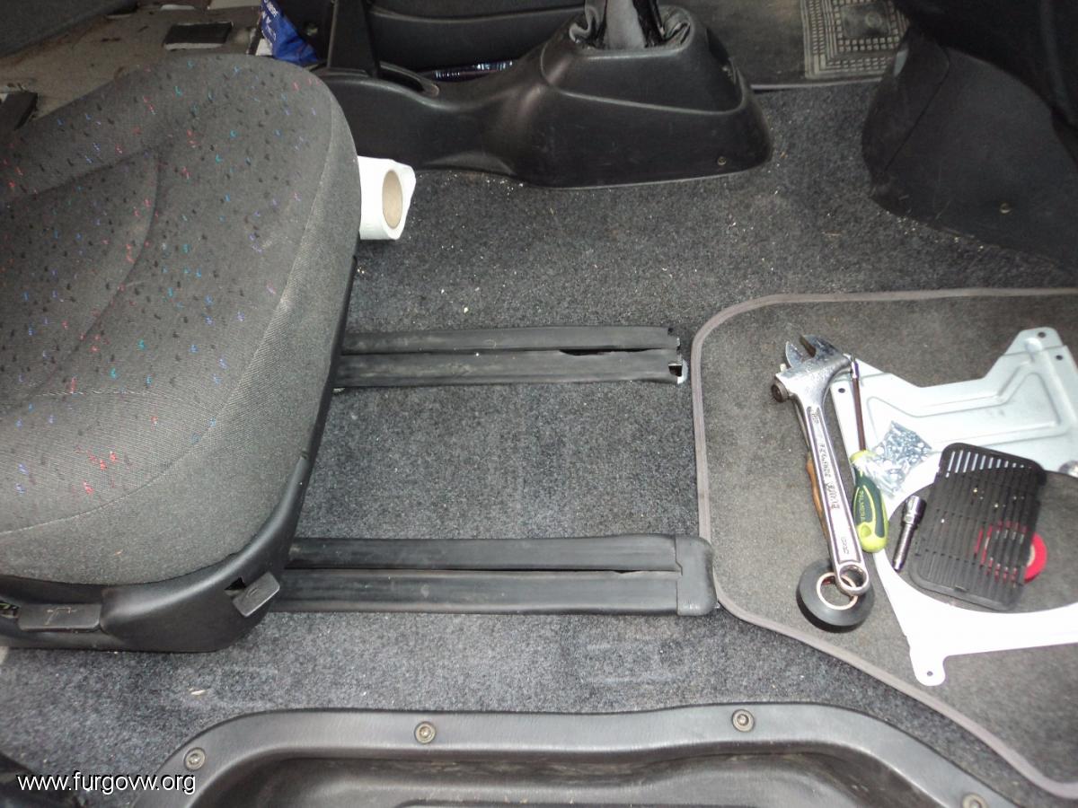

Buenas noches me alegro que apareciera el dichoso papelito plateado jajaja quizás tenerla pelada de todo me resulto mas fácil encontrarlo.

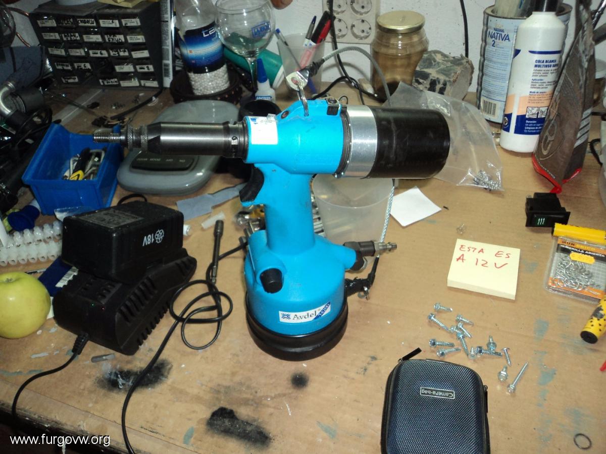

Os adjunto fotos del asiento y la maquina que use para las nuevas roscas.

Muy interesante ese transplane de asiento, entiendo que en la parte delantera tienes que augujerear el suelo y hacerle la rosca?
PablitosTri
Exacto pero no hacerle la rosca al chasis ya que no hay grosor para ello. Yo puse algo que llaman "tuerca nuse"  Mi consejo si alguien mas se anima hacerlo es que midáis bien que el asiento gire en los dos sentidos. Es una tontería pero puede no pasarse por alto. Solución mas económica a la falta de accesorios camper para nuestras gordas.
