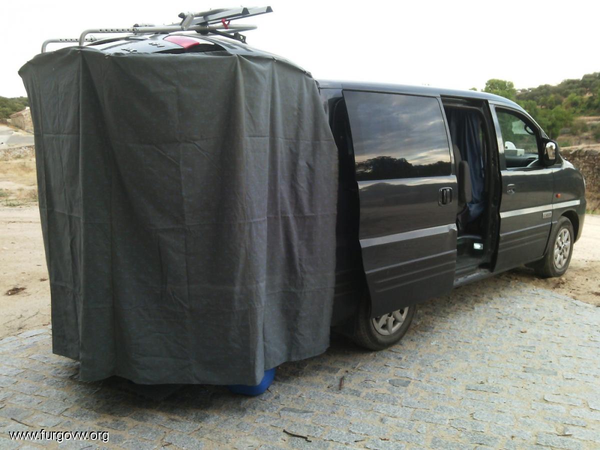

Os dejo el ultimo trabajito en la furgo....va fenomenal...bidón de 25 litros oscuro al sol, bomba de agua a 12v y retal de tela del mercadillo (5 euros) y me sobro para tapar el parabrisas delantero sujetandolo con las puerta...jjjj

Califa yo hice lo mismo que tu pero con el típico plástico duro que se suele utilizar para tapar cosas al aire libre me pareció más práctico a la hora de mojarse, le hice unos agujeros para poder sujetarlo al suelo con los clavos que se utilizan en el camping dejando una pequeña apertura para poder salir y entrar fácilmente, ya pondré fotos cuando las saque.

En principio use una cortinas de ducha,pero eso de que se te peguen al culo como que nooo... intento no mojar mucho la tela...y la dejo secar un rato...se dobla y a guardarla. Hasta ahora no me ha echo mucho aire a la hora de ducharnos...pero como tu haces, tendré que poner los medios para que no nos deje en pelotas en mitad de la faena delante del vecindario... :roll: :roll: :roll:

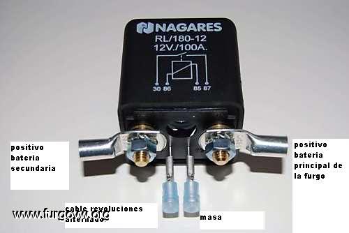

Bueno, yo me puse ayer con la tarea a falta de llegar varios componentes, entre otro el relé que al final voy a poner el barato ya que el caro es muuuy caro y solo te ahorras un cable (al menos eso es lo único que yo veo)
De momento lo voy a poner con un desconectados de baterías y con el relé en la mano ya cambiaremos.

Para la separación de baterías puedes usar el Nagares RL/180-12 o el E-772 el primero vale unos 15€ y el segundo unos 60€. La diferencia esta en que el primero necesita una escitacion mediante un cable al D+ del alternador y el otro simplemente hay que intercalarlo entre las dos baterías.
Adivina cual es cual  .meparto .meparto .meparto .meparto
Unas fotos de los relés:
