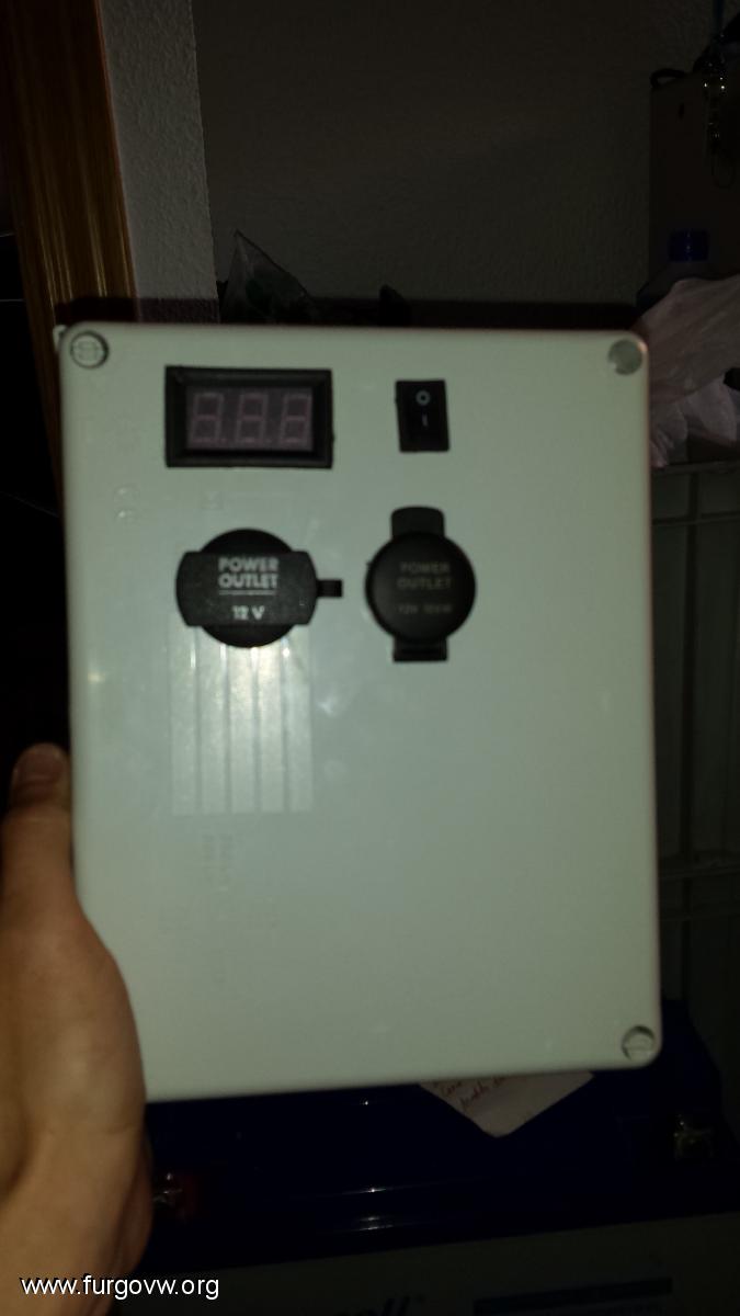

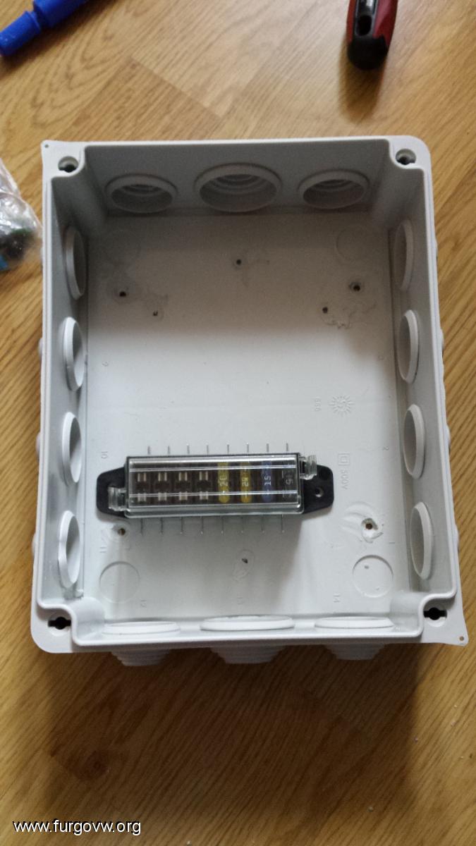

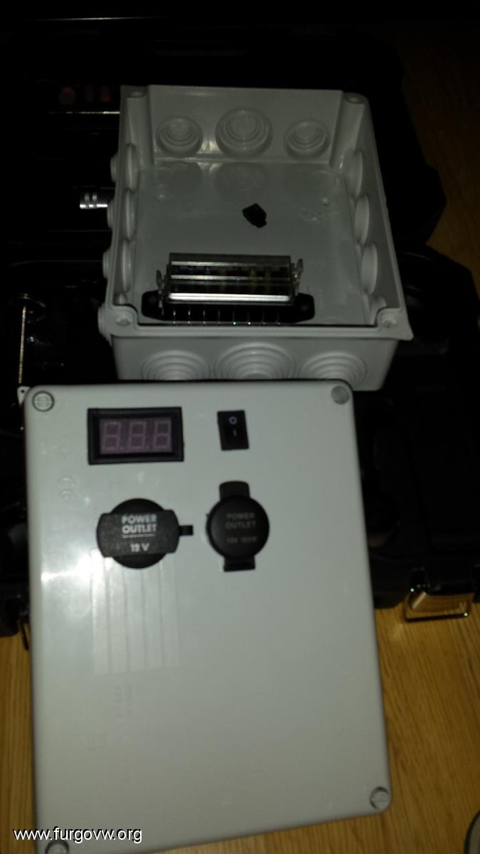

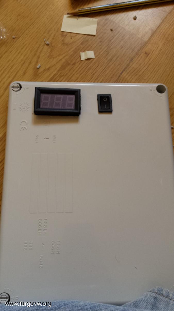

os pongo unas foticos de como pienso hacer la instalacion de todo el tema electrico 12v
he pensado reunirlo todo en una caja de conexiones que posteriormente anclare a uno de los arcones y le llevare chicha desde la bateria auxiliar
a ver que os parece

Cita de: chinoaraa en Abril 17, 2015, 09:30:44 am
a ver que os parece
Asi la llevo yo en la vivaro  .palmas

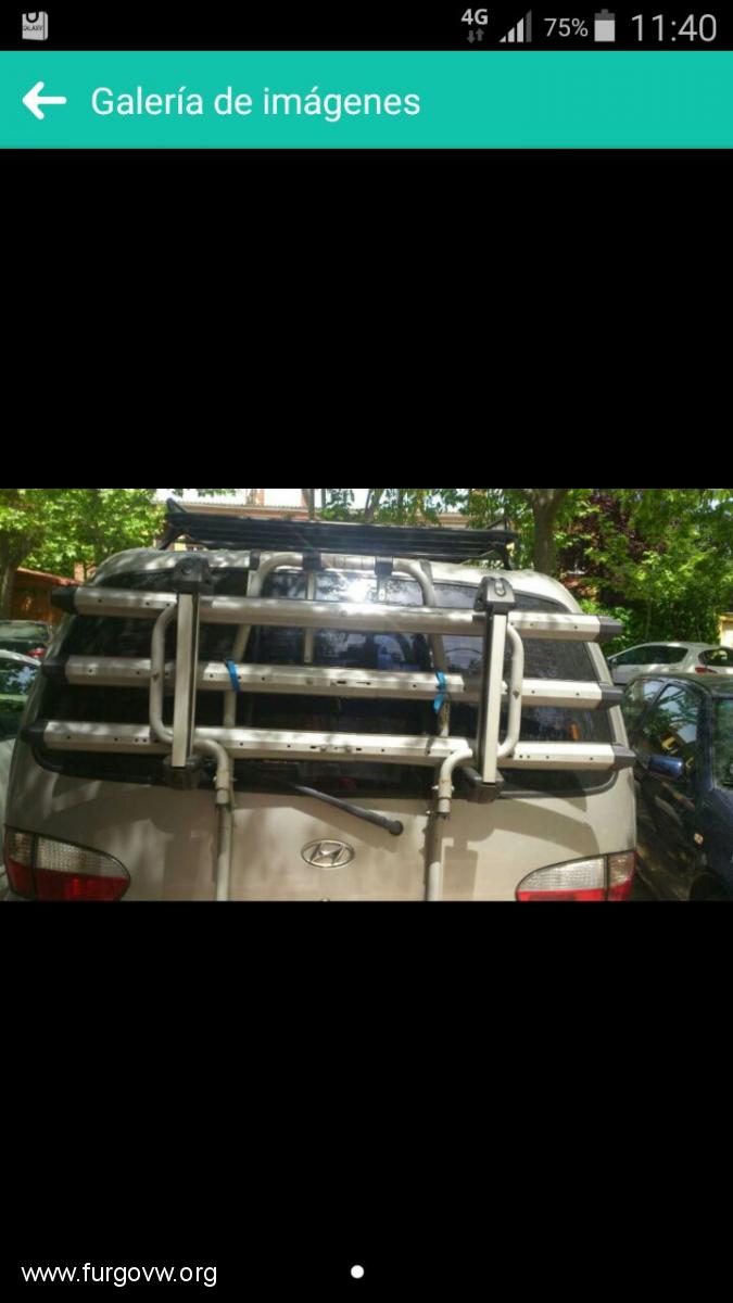

traigo la duda del verano , llevo un monton de tiempo buscando un portabicis para la H1 , he visto que algunos montan el de Thule para T4 modificnado algunas pequeñas cosas , he visto en venta este en la maravillososa oplicacion de walapop , pero al intentar comprarlo el dueño me quiere encasquetar el portabicis y una baca de techo estilo africana ..
solo me interesa el portabicis y esta persona al ver que me interesa no se baja de la burra y dice que han de ser los 2 articulos ....astucia española
tampoco me quiere ayudar diciendome el modelo ....
alguien le suena que modelo puede ser  .meparto
el  precio del porta son 60€ y de la baca 100
bokikin
Ese portabicis es un menabo logic3. Va perfecto en las H1, hace poco había alguno en venta en segunda mano.com
chinoaraa
mil gracias . ya me parecia que menabo logic era ..pero mirando en internet los modelos de ahora no son identicos es mas las dos barras qyue parecen para porta esquis no las lleva , sabes por que sera
mira paso una foto de lo que encuentro con menabo logic 3 veras que no es igual
bokikin
El portaski se lo ha puesto el despues. Hay bricos en este foro que explican como hacerlo
