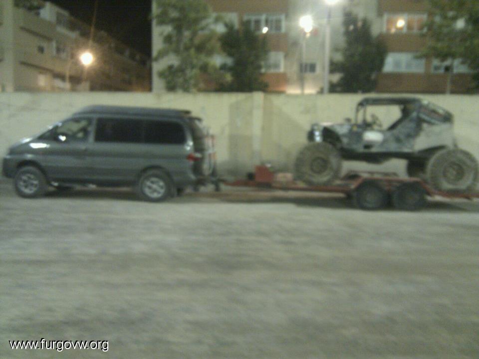

Buenas, que tal?
pues el techo a quedado bien no hace nada de ruido y queda muy integrado,  aparte de eso lleva muchas cosas cambiadas.. vamos entera... mas bien... jejeje ya lleva motor y cambio de L200 2.5 Did con 136 cv,  grupos mas largos, bateria 120A y depositos de 60l de limpias y 20 de sucias en los bajos... nevera 48litros, microondas,  balonas de suspension neumatica traseras , 4 plazas para viajar y dormir etccc
a ver si termino del todo , sobre todo con la homologacion  y hago una presentacion con fotos y demas en condiciones....
os dejo una foto de la h1 con mi proto de trial enganchado aunque no sea de mucha calidad ...
