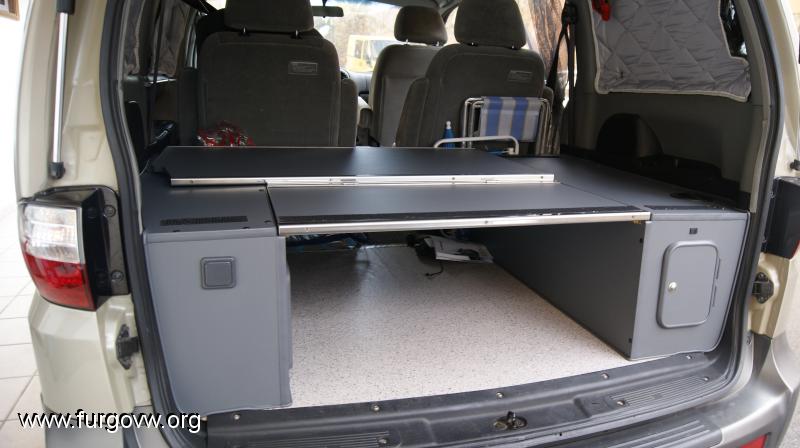

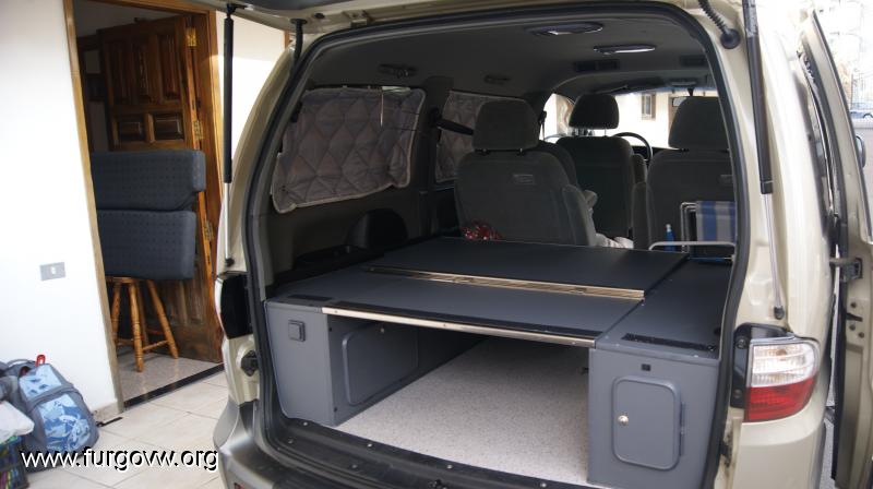

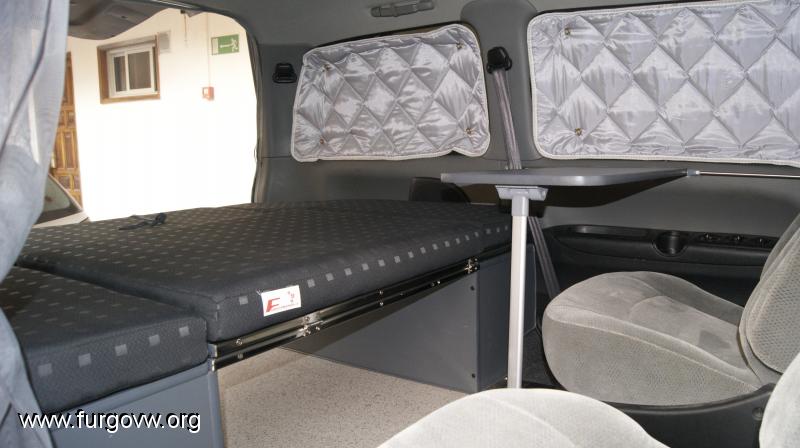

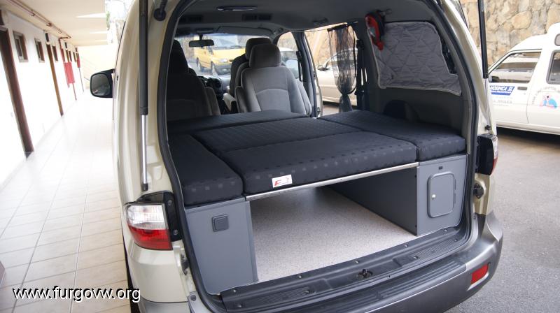

Prometido, tarde pero ahí van algunas de mis fotos. A mi la verdad me gusta pasar desapercibido..... por dentro muy sencillita.
Jonipm
esedust
muy guapa... trabajo fino!!!!  .palmas
ya entras sentado en la parte de la mesa que es la cama?
Preparacion de la H1:
http://www.furgovw.org/index.php?topic=194513.0
Calefaccion y Bateria auxiliar en los bajos:
http://www.furgovw.org/index.php?topic=320485.0
jonipm
Lo cierto que la huyndai tiene poco espaciosa.... entro sentado, y la mesa solo la puedo abrir si la cama está recogida claro.... La mesa se quita y se extiende un tablero hacia el sillón.
