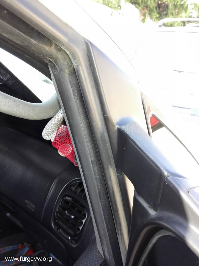

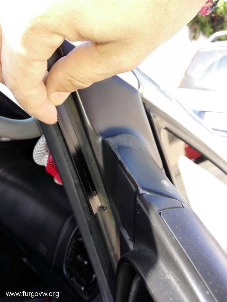

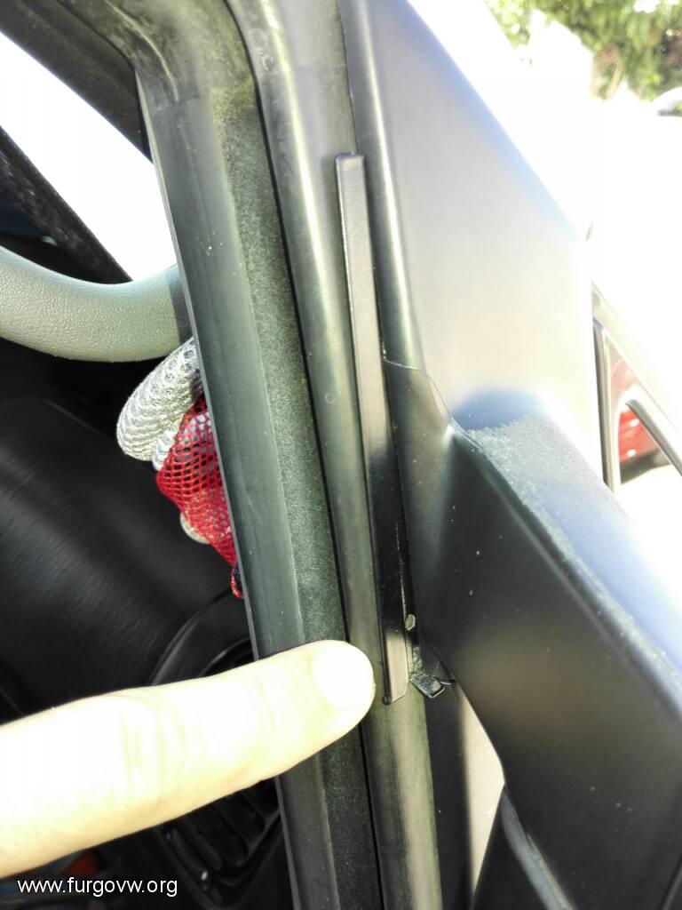

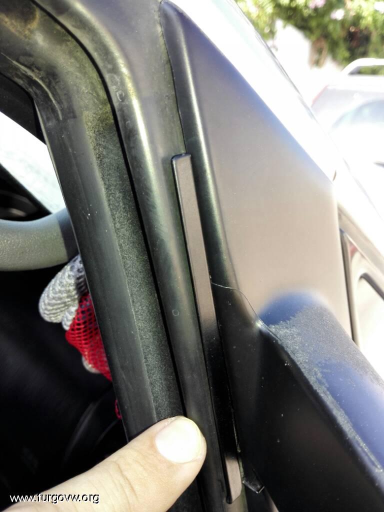

Yo ya los he puesto si y la verdad que una maravilla, ni hacen ruido ni nada. Eso si, las instrucciones de montaje una chapuza, vienen muy mal explicao. Los hierritos que vienen con los derivabrisas hay que encajarlos en la moldura del espejo retrovisor (menos mal que nos pusimos a ponerlos con una cervecita, nos volvimos locos...), son los q hacen que se sujete, luego trae un agujerito para meter un tornillo para fijarlos pero en mi caja no venian y los tengo sin atar y sin ningun problema!

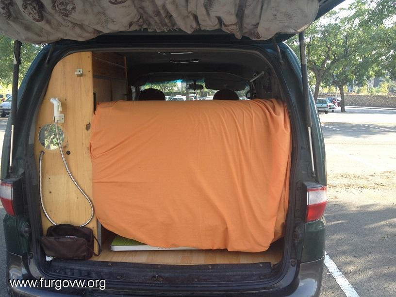

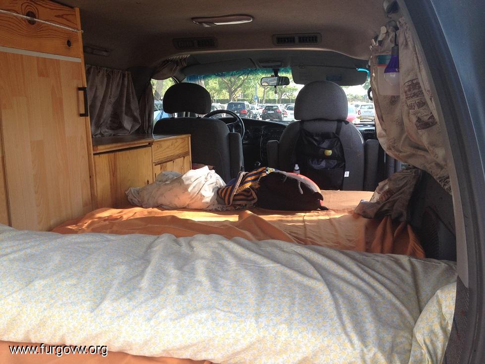

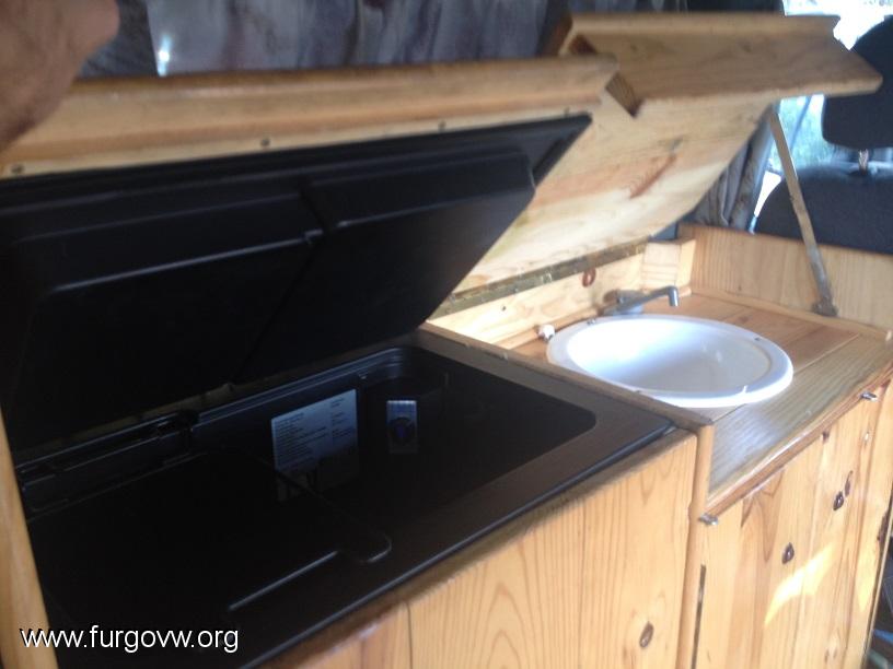

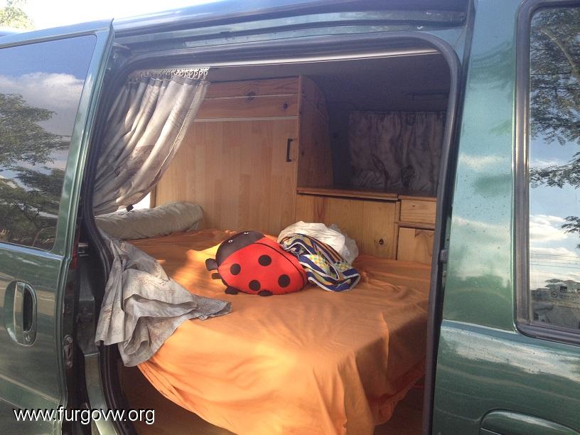

Bueno, después de pasar mucho tiempo por el foro de voyeur, me he decidido a presentar mi furgo.
Es una H1 corta 80cv del 99. La compré ya camperizada hace 2 años y medio, y la verdad es que nos ha dado muchas alegrías. Espero que os guste:
No se ve en las fotos porque son anteriores, pero la semana pasada me compré los aislantes de Freesleep y quedan perfectos, así que he quitado las cortinas (menos la de la puerta corredera y la de detrás de los asientos). Sólo por poner alguna pega de los aislantes, el de la puerta corredera tiene la forma pensada para pasar el pomo que abre la ventana, pero en esa ventana no hay tal pomo, almenos en la mía.
Me he apuntado a la compra conjunta de calefacciones (http://www.furgovw.org/index.php?topic=324566.0) y tengo hora para la instalación el lunes. Pensaba colocarla en el espacio entre los dos asientos, ya que el debajo del asiento del conductor está la segunda batería y el asiento del copiloto es giratorio. ¿Alguién la tiene instalada? ¿Alguna recomendación?
Eclipse
Tienes una camperización muy chula!!  .palmas

Bonito proyecto.
Que tal con ella?, que resultado te esta dando?

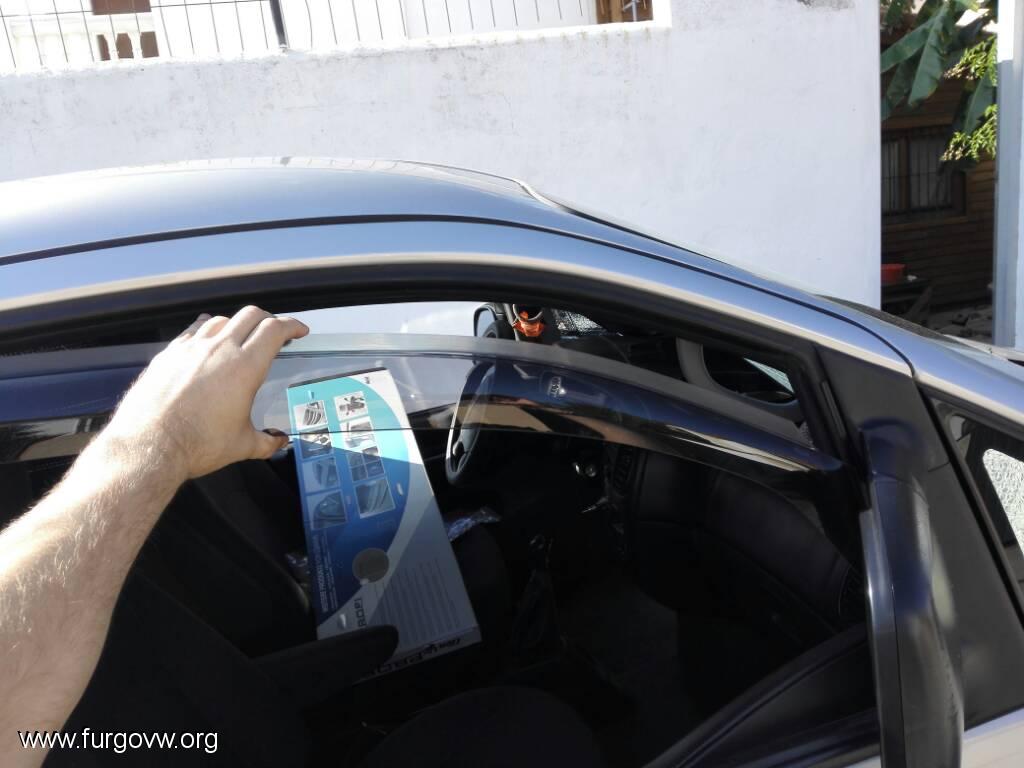

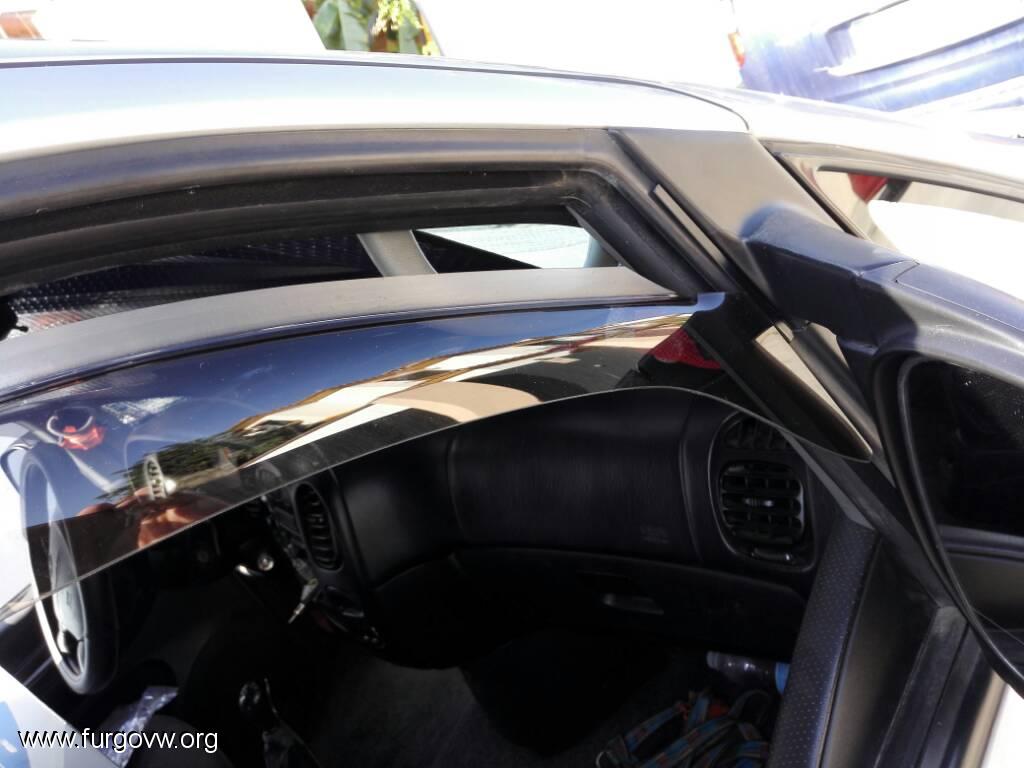

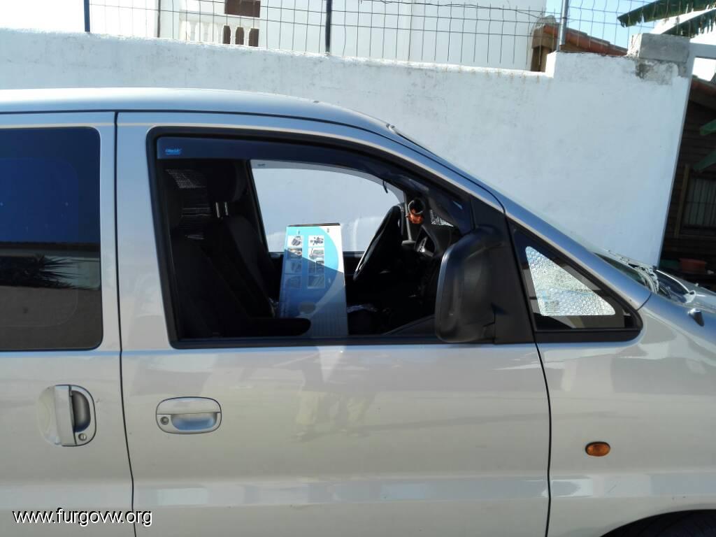

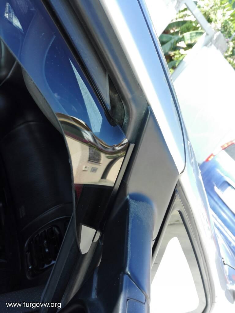

Ya están puestos los derivabrisas. :)
Hasta mañana no voy a abrir las ventanas oara que asiente, así que ya os contaré sobre el ruido. Con la ventana cerrada parece que es aceptable.
