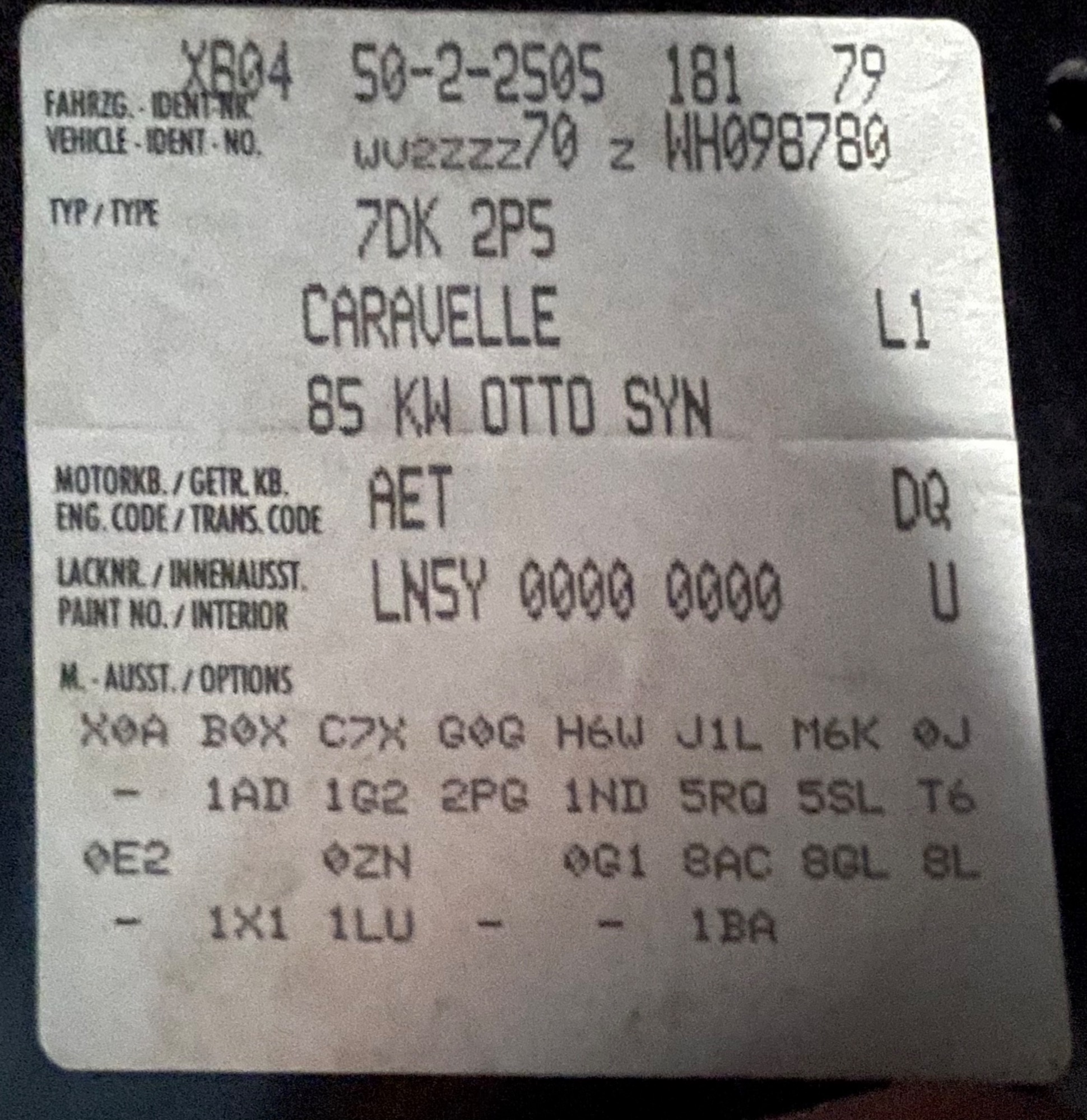

Carlos Llabrés
Al final, tras desmontar media furgo encontré esta pegatina de códigos.
Con esto sabríais decirme qué caja y cambio llevo?
De nuevo, un millón de gracias!!!
^PePe^
Cita de: Carlos Llabrés en Abril 10, 2022, 01:19:15 amAl final, tras desmontar media furgo encontré esta pegatina de códigos.
Segun esta pegatina.... Tu caja de cambios es  Referencia "DQ"

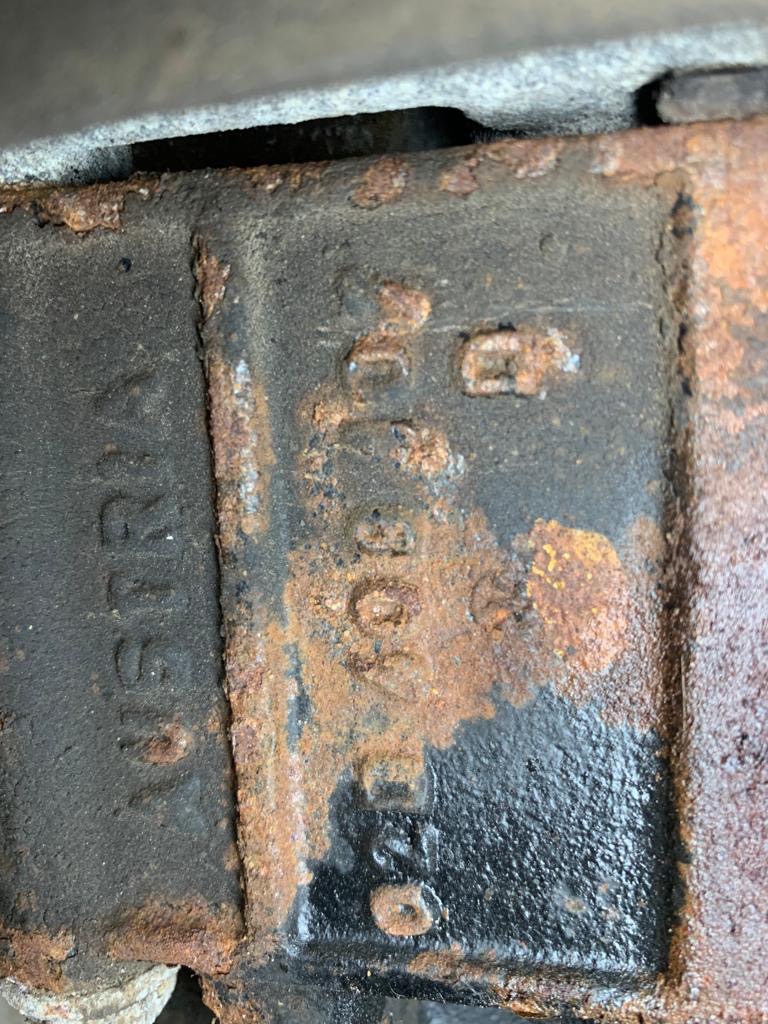

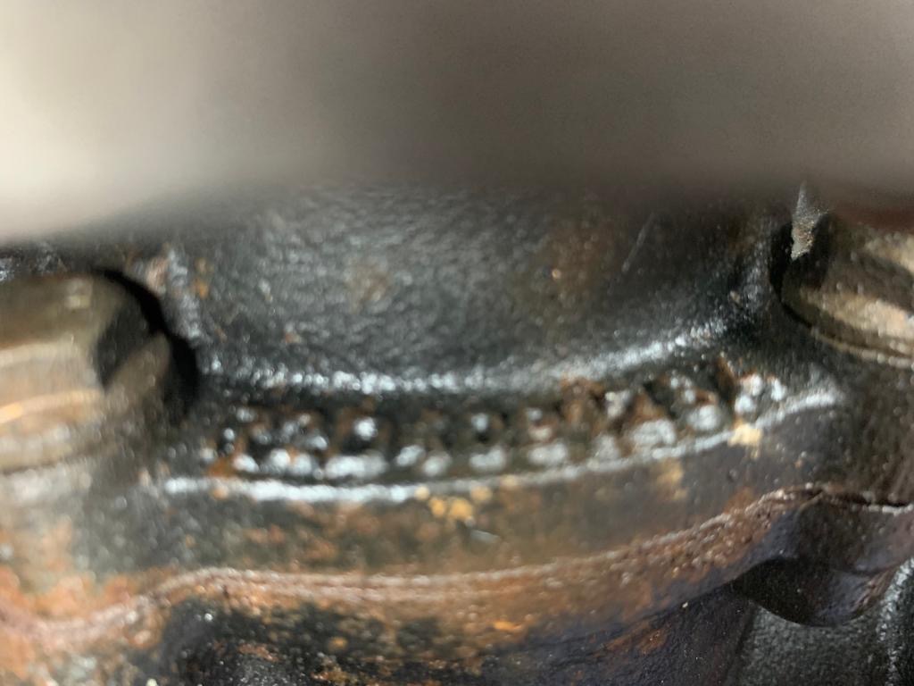

Carlos Llabrés
Buenas noches de nuevo!
Perdonad pero estuve desconectado por paternidad 😱
Ahora parece que tengo unos días de tregua y he retomado el tema de la caja de cambios.
He quitado el cubre carter, y las únicas numeraciones que localizo son las de la foto, pero en ellas no diferencio la re referencia del tipo de caja de cambios.
Tengo que desmontar la tapa negra? De ser así, sale sin más? O me derramará aceites o piezas?
De nuevo, mil gracias!
