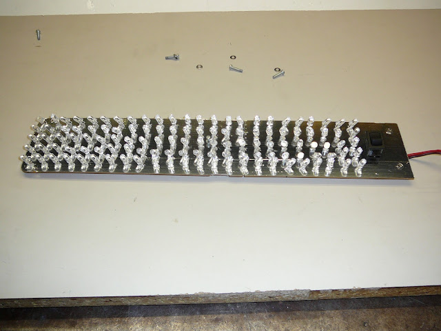

  Con la placa de circuito electrónico tipo lineas,    recortada a la medida con la ayuda de una sierra de marquetería y hoja para metal,  por el lado de los leds le pegué una lámina de plástico plateado para que la luz de los leds fuera reflejada y aprovechada al máximo y  en un par de emocionantes y agotadoras tardes de soldadura confeccioné el circuito que veis
Foto nº 03
  Dándole la vuelta al conjunto podréis ver los leds  los cuales su posición multidireccional no significa que estén anárquicamente colocados , si no que obedece a que están repartiendo su haz de luz para iluminar las zonas que interesan
Foto nº 04

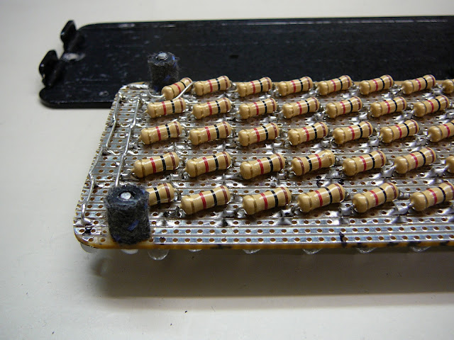

   Opté por la placa de aluminio anodizada en negro, un retal que sobró de un antiguo brico,   recortada doblada y hechas las pestañas que a modo de pinza sujetaban el plástico difusor, le hice 5 taladros roscados a M-3 y el central roscado a M-2 para luego mediante trocitos de manguito para una unión flexible,   atornillarle la placa electrónica con los leds.
Foto nº 05
   Los 5 trocitos de manguito de retorno de gasoil , los corté a la misma medida y pegados con loktite alrededor del taladro de la placa electrónica
Foto nº 06
visto bien de cerca antes de atornillar la placa al soporte de plancha de aluminio
Foto nº 07
   Más de cerca todavía , se pueden apreciar las soldaduras y el sistema del circuito
Foto nº 08
   La holgura del espacio dejado entre la placa electrónica y la placa-soporte de aluminio, lo he hecho para que evacue el calor que se pueda generar en el interior, ya que tengo entendido que el gran enemigo de los leds es la acumulación del calor que los hace fundir

   Probando los 120 leds, sólo uno falló, supongo que por defectuoso, para curarme en salud, cambié tanto el led como la resistencia y todos los 120 en funcionamiento.
   En la foto,  los leds que enfocan directamente a la cámara se ven mucho mas luminosos que los que enfocan en otras direcciones pero todos lucen con la misma intensidad.

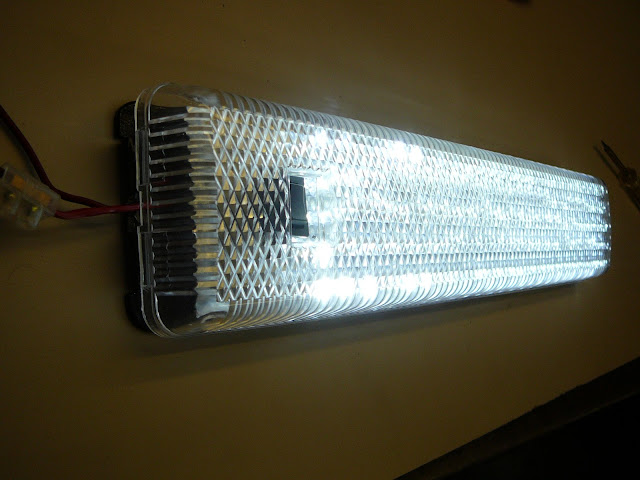

   Con la tulipa difusora puesta luce así de bien
Foto nº 12
  Y ahora comparad la luz que emiten las dos versiones, aunque no se aprecia bien en la foto, la gran diferencia se ve montado en la furgo y en un lugar totalmente oscuro

Blanco
Potencia teórica calculada del plafón (disipada en las resistencias) 17,28w a 12V
potencia teórica sin resistencias 10,8W a 12v
Seria posible nos dijeras la intensidad que circula por esa luminaria .confuso2

    Como ya os he contado en el post, de electronica ni "PUM"  es decir no tengo ni idea, a si que no me pregunteis nada de intensidades ni de consumos, solo se hacer comparaciones en Watios que son los que llevan escritos en las bombillas y los tubos fluorescentes.
  Lo que sí os puedo contar es que la diferencia de luz entre el plafon de 3 tubos fluorescentes y el modificado con 102 leds, es aproximadamente el doble de luz.
   Si como dice Blanco, y creo que sabe muy bien lo que dice,  teoricamente debe de consumir 17,28 Watios, pues si he doblado la cantidad de luz y he reducido los Watios de los 24 de antes a los 17,28 de ahora, tengo un ahorro en Watios de 30,72 , no está mal
